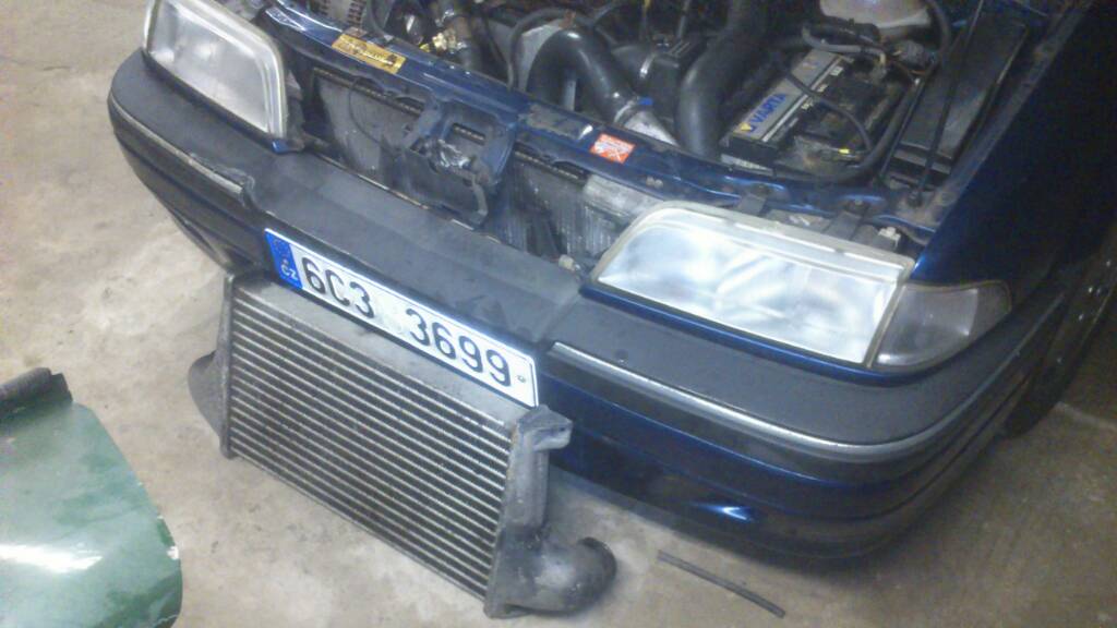

[attachment=-1]uploadfromtaptalk1412271192377.jpg[/attachment] tak, a bude se řezat... :D
Odesláno z mého ST17i pomocí Tapatalk
Příspěvek od Trunda » čtv říj 02, 2014 20:02
Cooler? ;-)
Příspěvek od Karel825 » čtv říj 02, 2014 20:14
Řek bych, že dokonce inter :lol:
Příspěvky: 2130
Příspěvek od J0hny » čtv říj 02, 2014 20:54
Zatím spíš exter met:

Příspěvek od MíraMT » pát říj 03, 2014 8:18
ale bude to nakonec intercooler :D

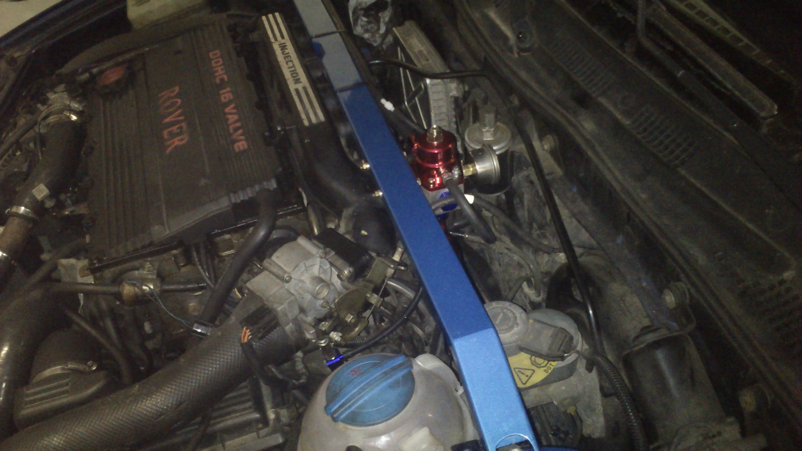

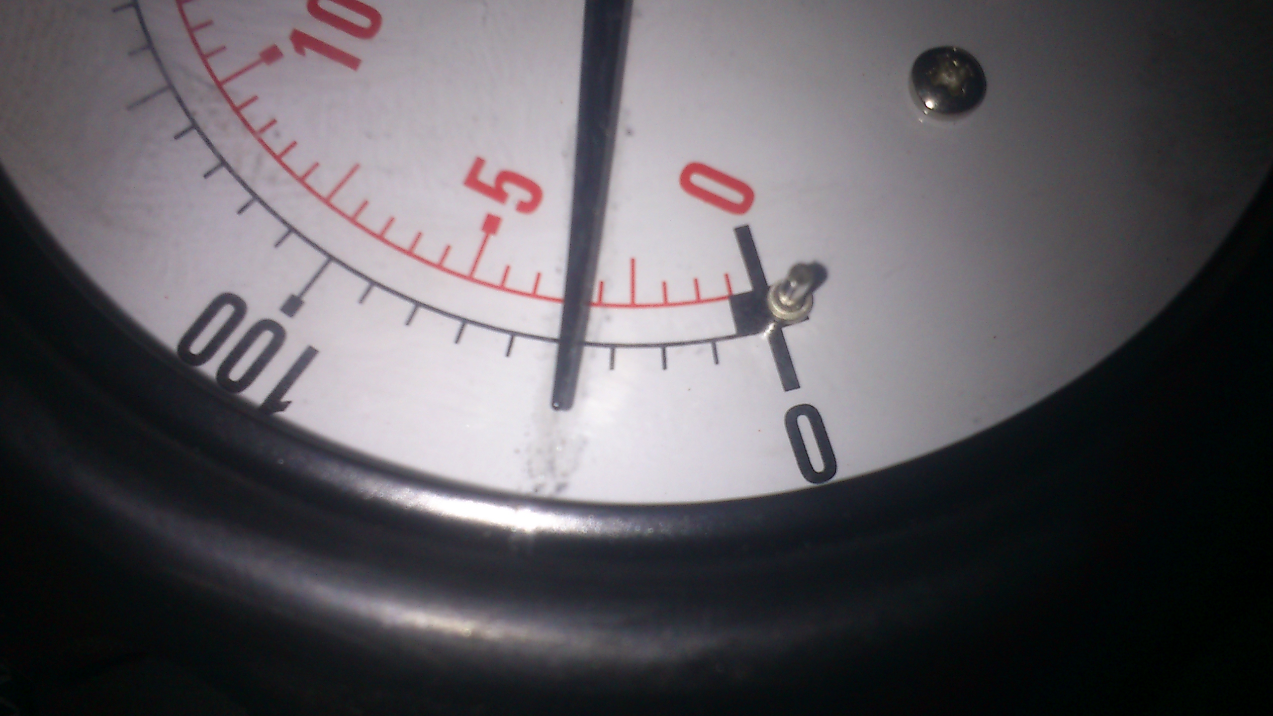

Tak sem zatím naistalovat zadní stabík, no nepopsatelnej rozdíl, ten tam hodně chyběl.. a nějaký úpravičky u motoru zas taky byly. máte někdo vyzkoušenou modifikaci talku regulátoru tlaku paliva? zatím jezdím na seriovejch 3bar, dokud nepořeším měření toho AFR tak to zatím asi moc ladit nebudu. intercooler a zadní brzdy stále čekaj až bude víc času :) jinak kudy máte vedenou trubku mezi FMIC a turbem? přijde mi že tam nejni teda moc místa....
regulátor
seriovej tlak, zdá se mi že ten měřák nejni moc přesnej, tak sem nechal radši stejný nastavení, bůhví kolik je to vezkutečnosti.
Příspěvek od Trunda » pát říj 31, 2014 12:55
:-D .... proto jsem tě taky na ten zadní stabilizátor tak lanařil ;-) Na jízdních vlastnostech je dost znát už to, když dáš o dva milimetry silnější, natož když ho nemáš a máš :-) Teď máš na řadě pružiny z Coupe, protože to je zas ještě o stupýnek dál :-)

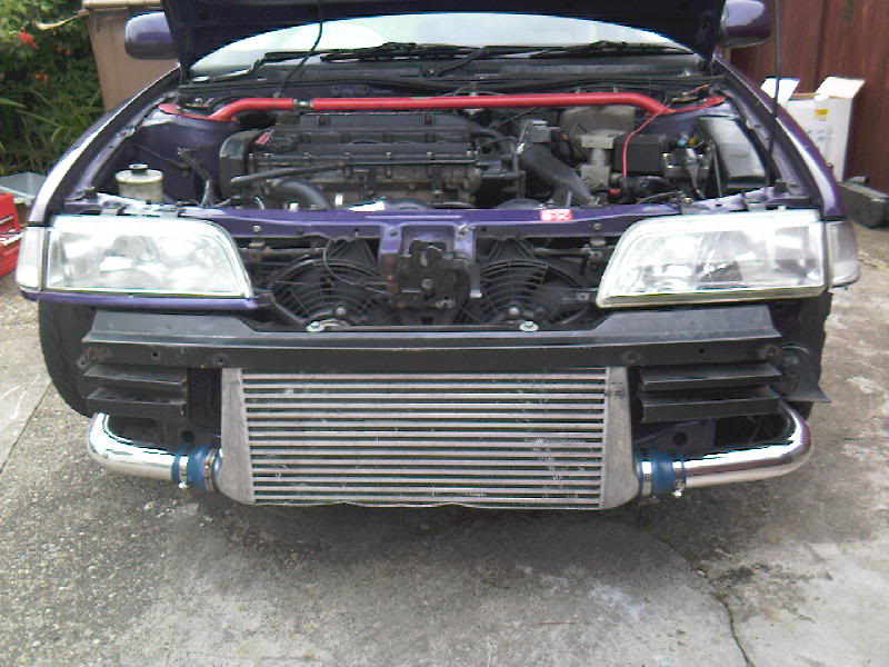

No tak k tomu je na netu spousta fotek aspoň tedy na kupéčku, protože kabrio s T-series a FMIC máš asi jen ty :-D
Příspěvek od Karel825 » pát říj 31, 2014 20:39
Nejčastěji na to jdou takhle, ale záleží to pochopitelně na použitém IC
http://www.rovertech.net/forum/viewtopi ... 6&t=107074
Rovernyho fotky asi znáš :wink:
http://roverny.rajce.idnes.cz/rover_coupe_turbo_stavba

Příspěvek od MíraMT » sob lis 01, 2014 19:31
No jasný, všichni to tahaj tudy kde mám zrovna altík, páč mám na motoru klimu, tak mám altík až nahoře, a klimakompresor vyhodit nemůžu ikdyž z něj zbyl jen obal, páč pak tam nejde nijak dát řemen, ta řemenice tam musí bejt... no budu muset něco vymyslet.
Příspěvek od Karel825 » sob lis 01, 2014 21:08
a co použít jinej řemen, kterej je na auto bez klimy a řemenici od kompresoru pak dát pryč :idea:
