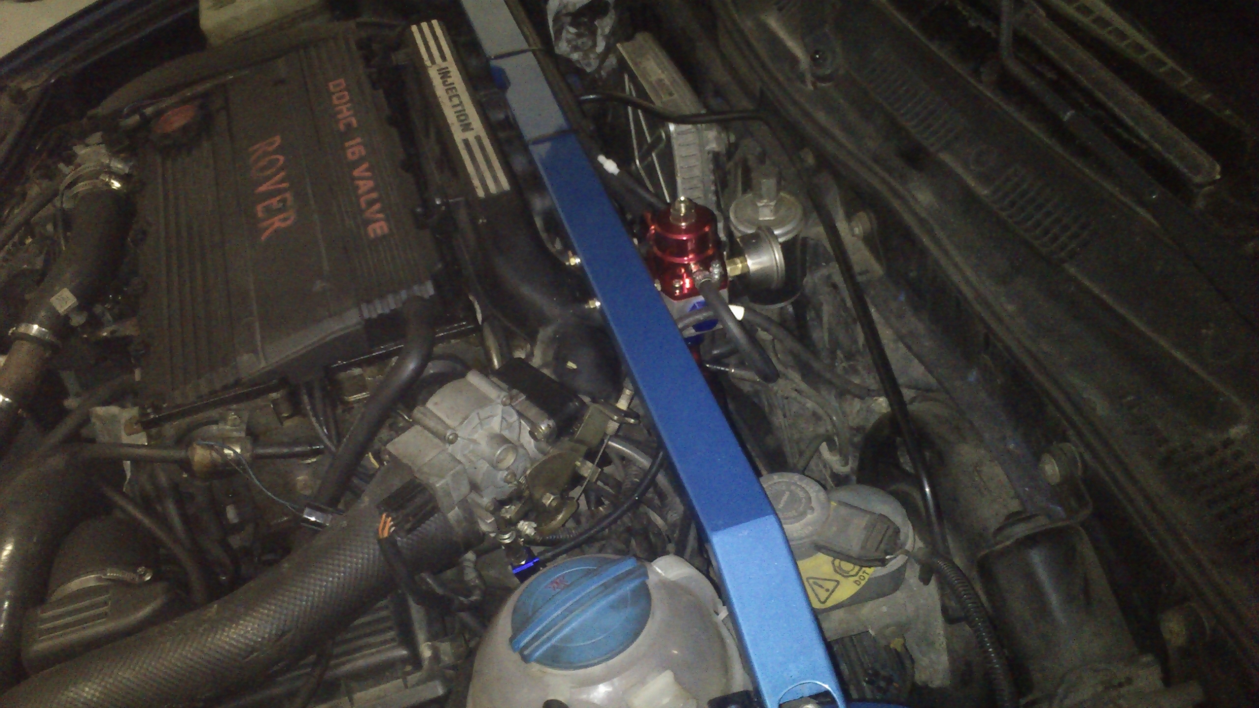

[attachment=-1]uploadfromtaptalk1412271192377.jpg[/attachment] tak, a bude se řezat...
Odesláno z mého ST17i pomocí Tapatalk
Řek bych, že dokonce inter
- Příspěvky: 2127
- Bydliště: Králův Dvůr
Zatím spíš exter
ale bude to nakonec intercooler
