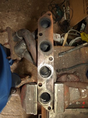

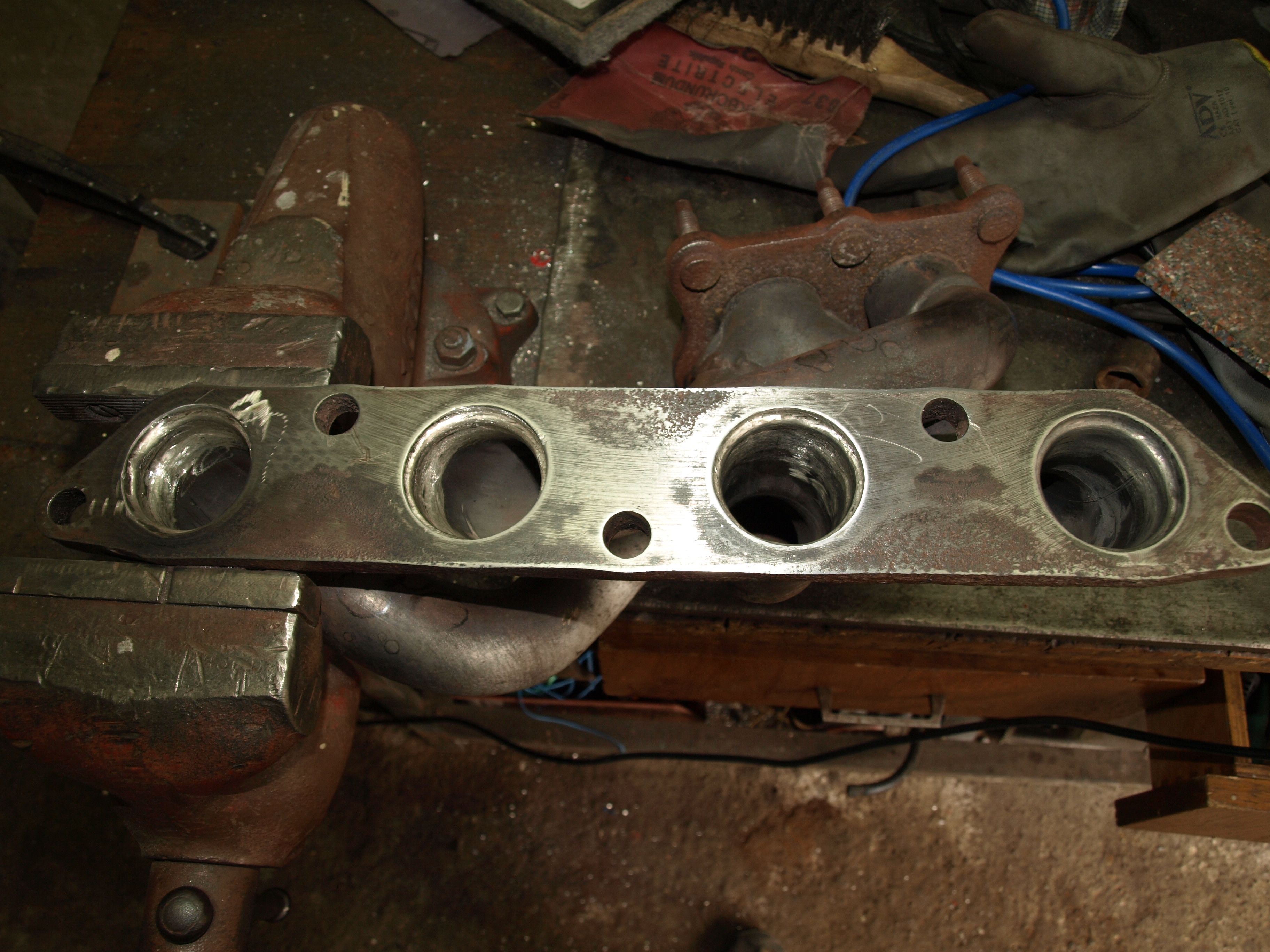

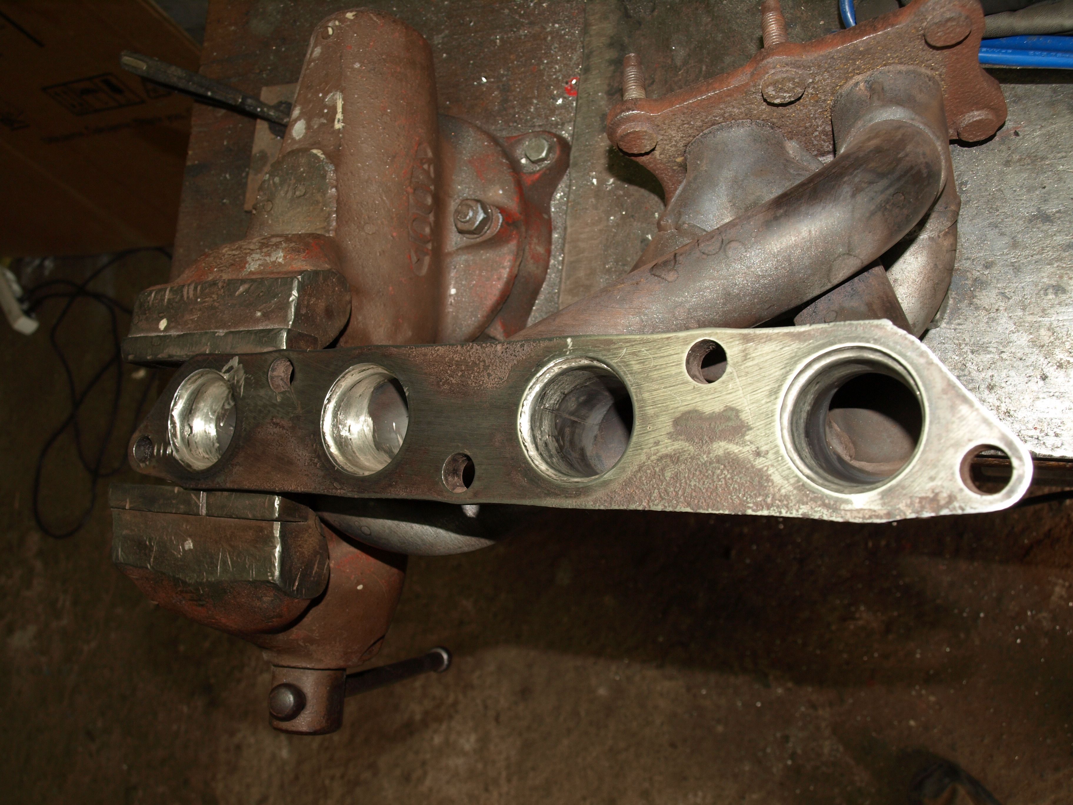

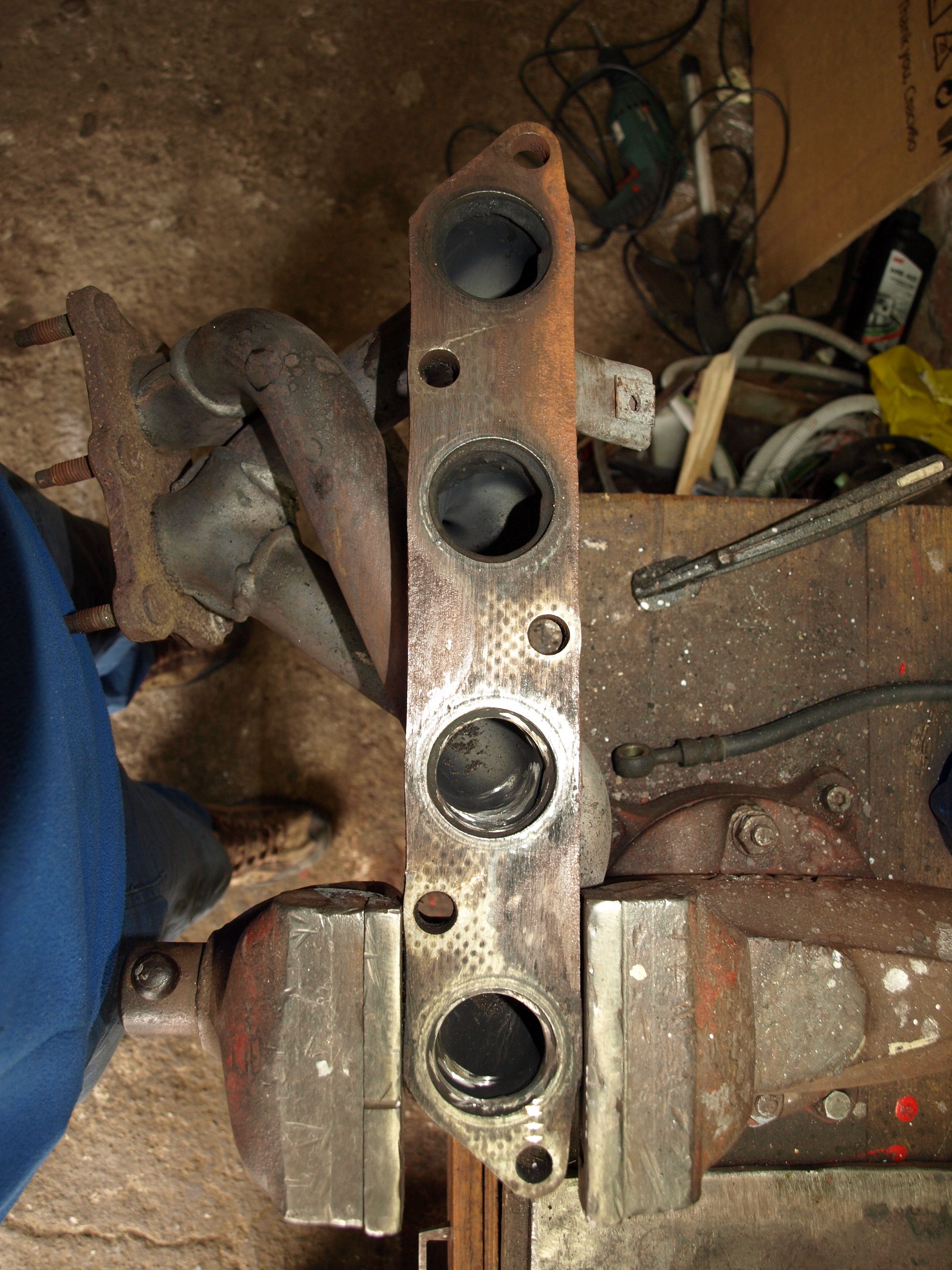

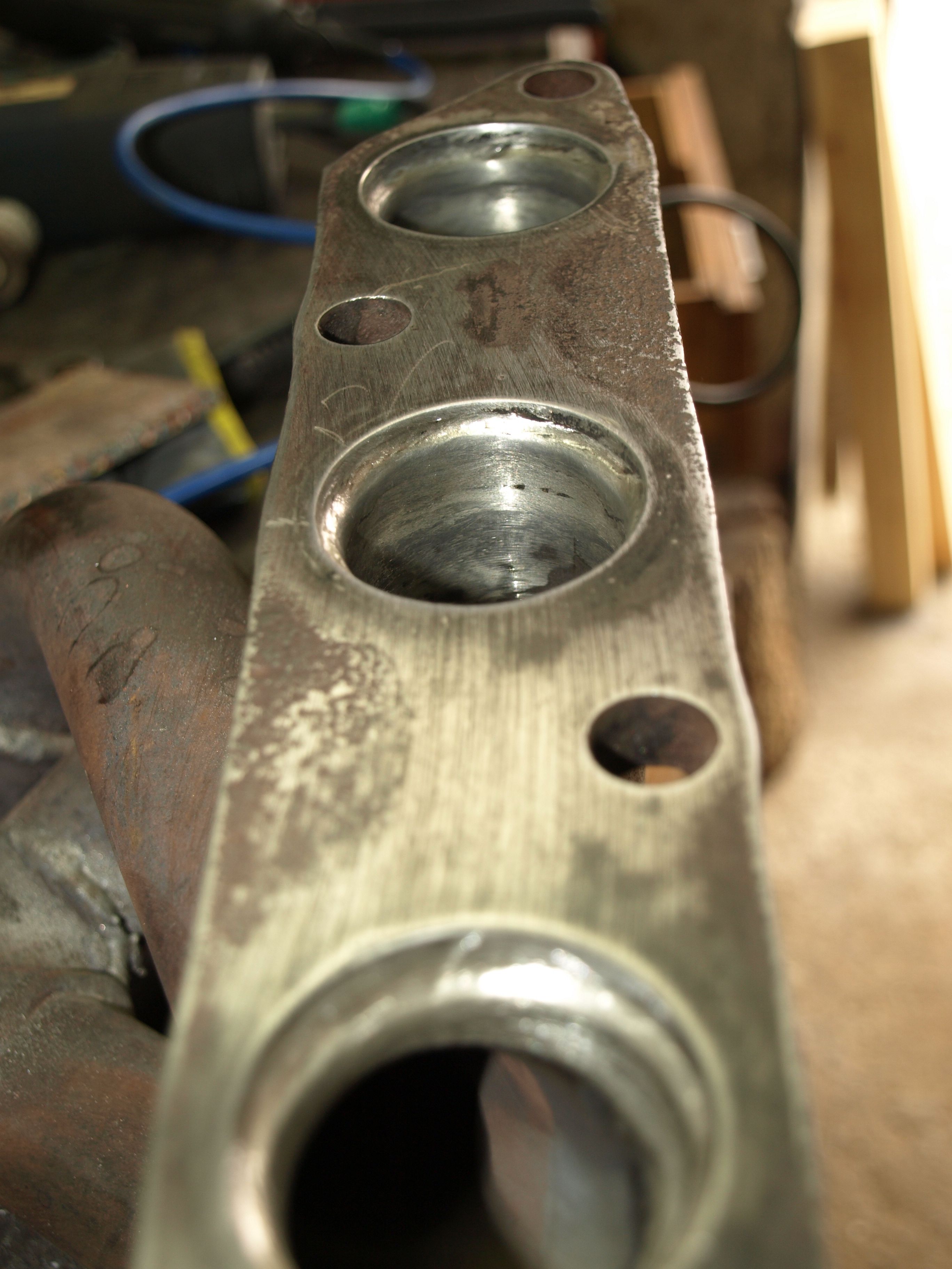

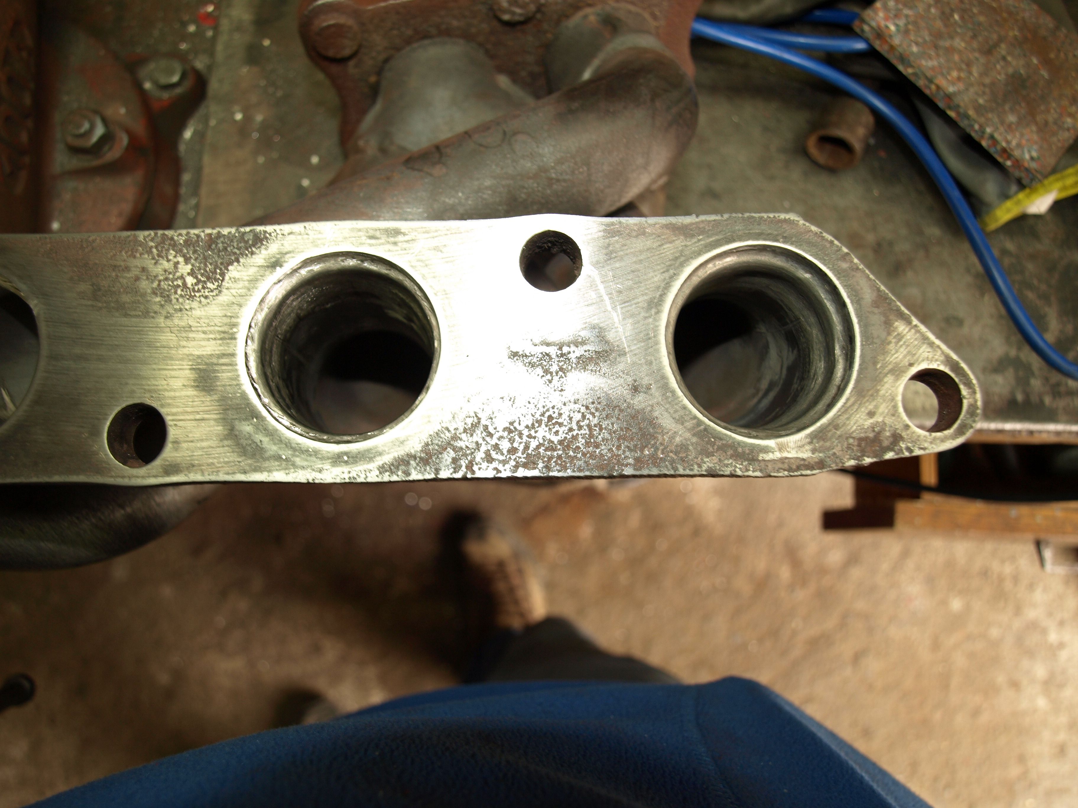

Jinak svody mám vybroušené, musím na nich odrezit přírubu a zvenčí trubky k přírubě aspoň čtyřmi body přivařit. Vstupy do přírub se výrazně zvětšily, je tedy otázka, jak široké jsou výstupy z hlavy a jestli s tím něco dělat.
Příspěvky: 18087
Příspěvek od Trunda » sob dub 05, 2014 19:18
Mám vybroušený i výstup ze svodu a vstup do prvního dílu. Tam byl jen takový malý soplík v každé trubce. Jak bude mít kamarád čas, tak mi to zvenku obvaří a jde se na omotávku ;-)
