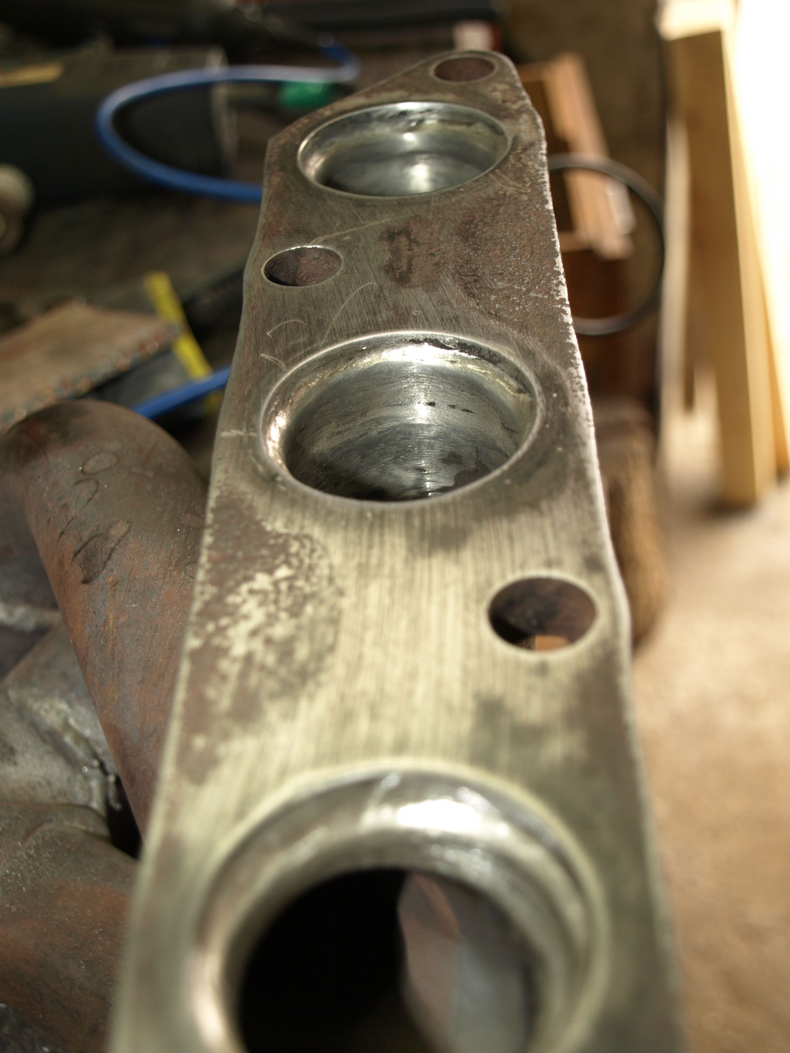

Dnes mám v plánu vyfrézovat sváry ve svodech a připravit je na omotání termopáskou... už abych tam ty svody měl.

Jinak svody mám vybroušené, musím na nich odrezit přírubu a zvenčí trubky k přírubě aspoň čtyřmi body přivařit. Vstupy do přírub se výrazně zvětšily, je tedy otázka, jak široké jsou výstupy z hlavy a jestli s tím něco dělat.
Mám vybroušený i výstup ze svodu a vstup do prvního dílu. Tam byl jen takový malý soplík v každé trubce. Jak bude mít kamarád čas, tak mi to zvenku obvaří a jde se na omotávku
Ty origo svody na 200 Vi jsou menší, nebo proč je přehazuješ za ZR, kvůli tomu 1.dílu s katem, který by na ně nepasoval

Menší asi nejsou, taky vlnovec je tam dle mého názoru hůř řešený, ale jako komplet je to takové, že i díky tomu ten motor na ZR mohl mít 160 kobyl. Ale ano, v podstatě jedinou zásadní věcí na tom je to, že ten kat nechrastí a bude asi správně průchozí a celé je to v pěkném stavu. Navíc mám možnost si to vymazlit a s autem i tak moct jezdit
