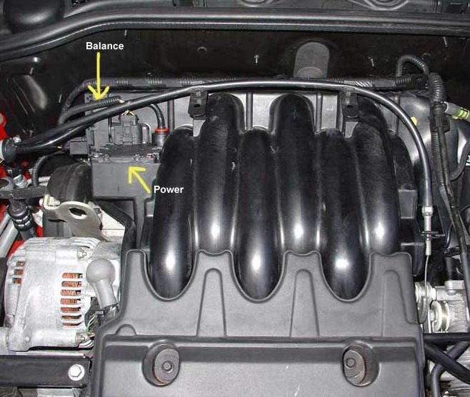

Takže: potřebujete v první řadě vědět, co to vlastně je:
Jsou to ty dvě krabičky na sání, které mají na starosti otevírání a zavírání vnitřních klapek v sání, které v určitém režimu otevírají různě dlouhou cestu nasávaného vzduchu do motoru. Na fotce je vidět jejich umístění:

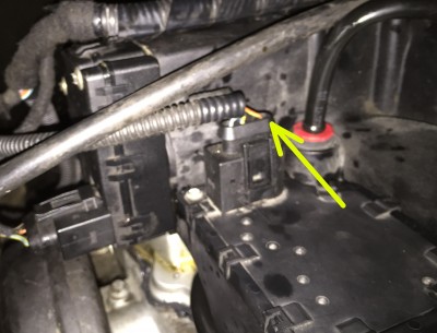

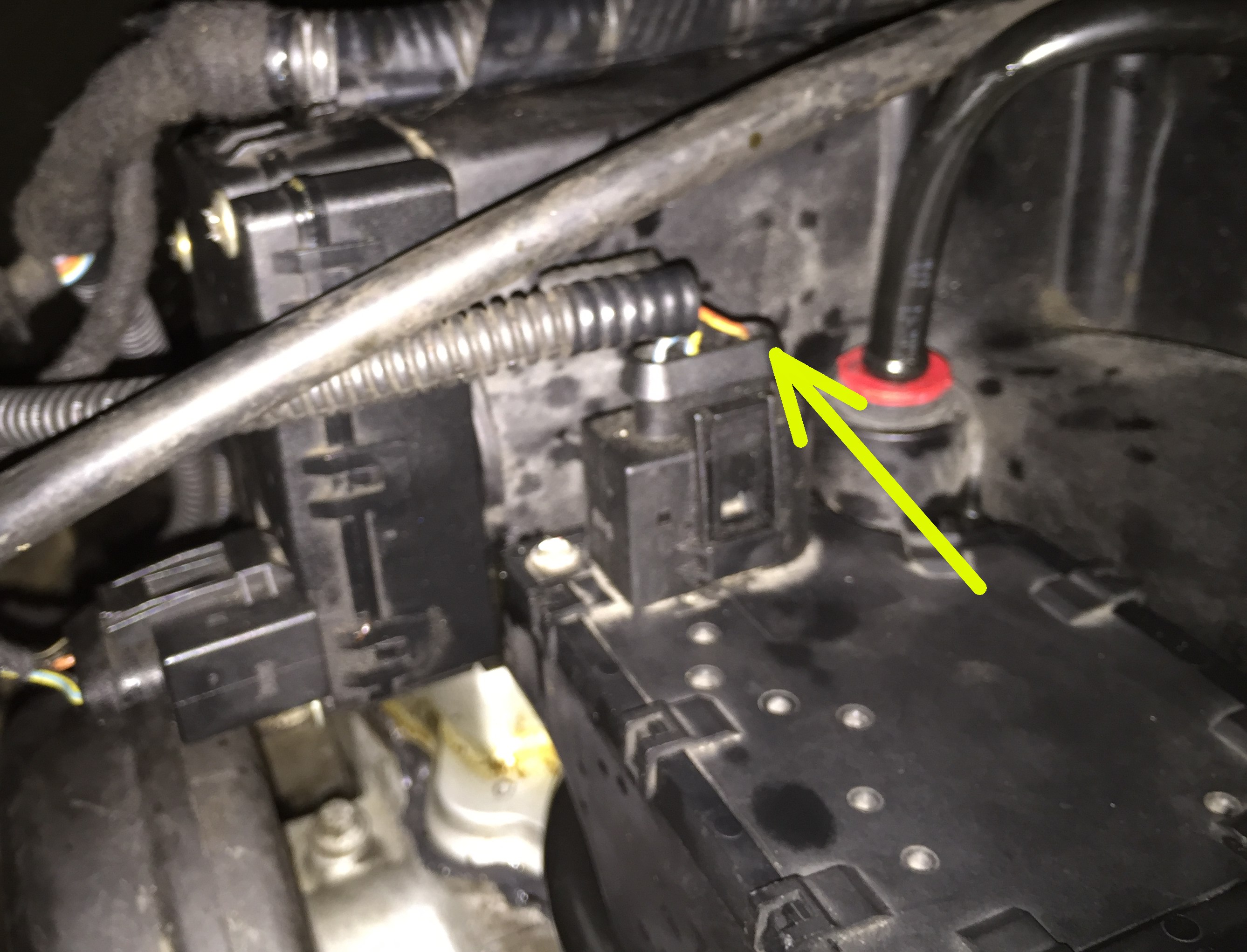

Na každým z těch motorků je konektor, který má čtyři dráty. Na tom horním nás bude zajímat oranžovo/žlutý, to je drát úplně vpravo, při pohledu zepředu na motor.

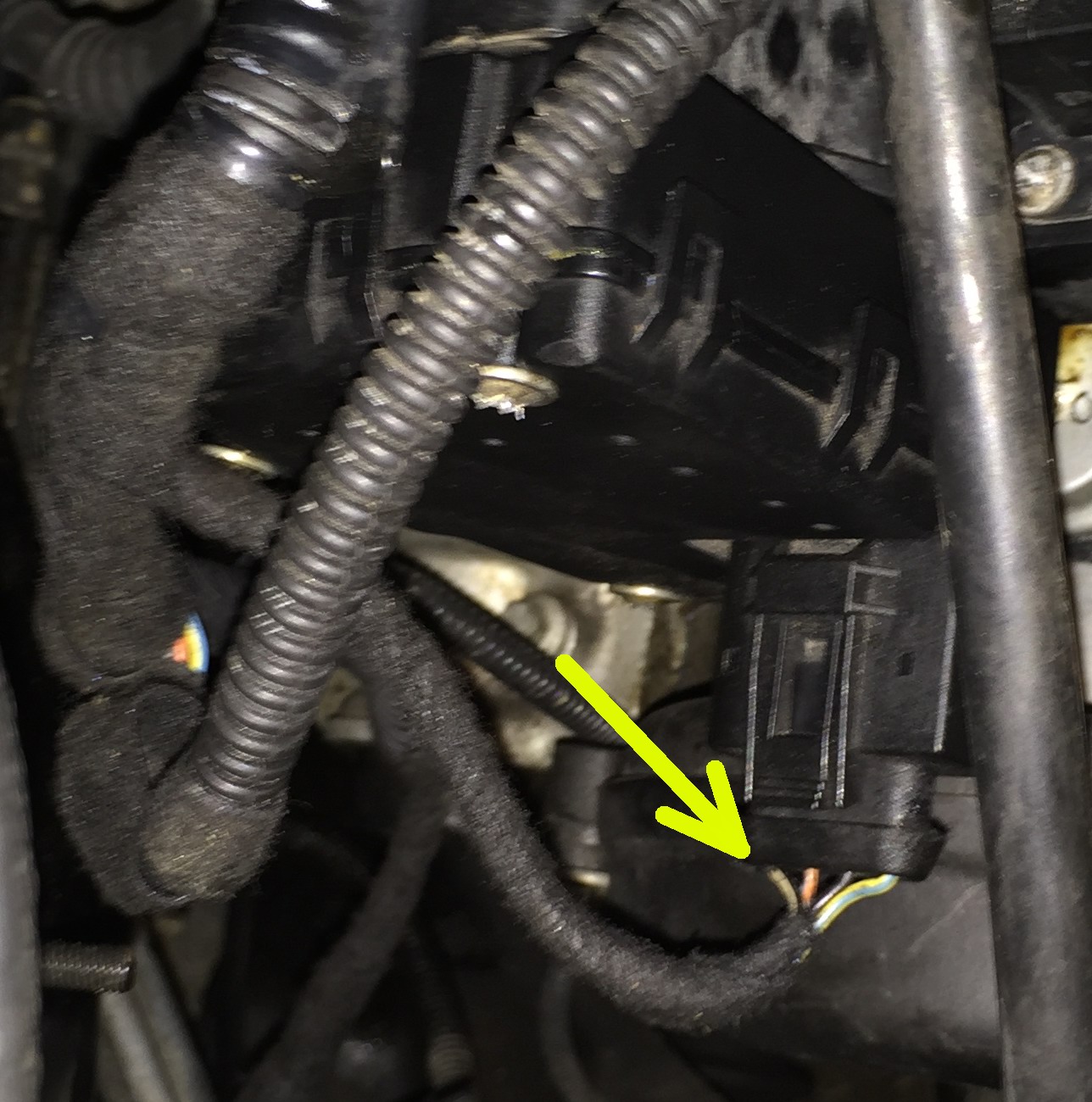

Na bočním motorku to je drátek nejblíže ke kabině, barvu by měl mít béžovo/černou.
A teď potřebujete tak půl metru drátku a slabou jehlu - klidně ze šitíčka.
Zapnete klíček aby svítily kontrolky, vypnete klimošku, aby nehučel ventilátor (jen kvůli hluku, jiný význam to nemá).
Vezmete jehlu a píchnete ji podél jednoho z popsaných drátků těsnící gumou do konektoru na motorcích na sání (můžete propíchnout přímo ten drátek, ale pak může začít oxidovat a mohl by časem být problém). Když vezmete drát, jeden konec dáte kdekoliv na kostru (mínus) a druhý konec přiložíte k zapíchnuté jehle, musíte slyšet jak motorek zavrčí a překlopí klapku do druhé polohy. Když drátek od jehly odpojíte, zase zavrčí a vrátí klapku do výchozí polohy. Postupně takto vyzkoušíme oba motorky.
