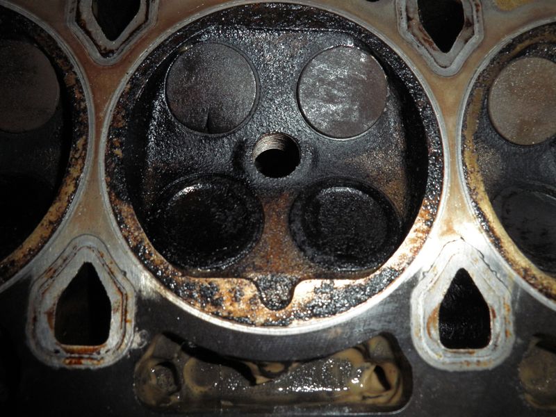

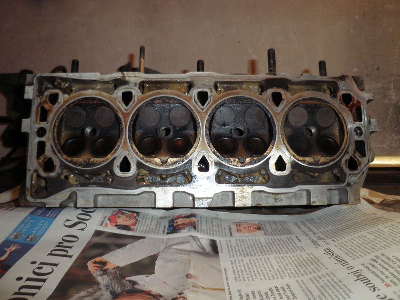

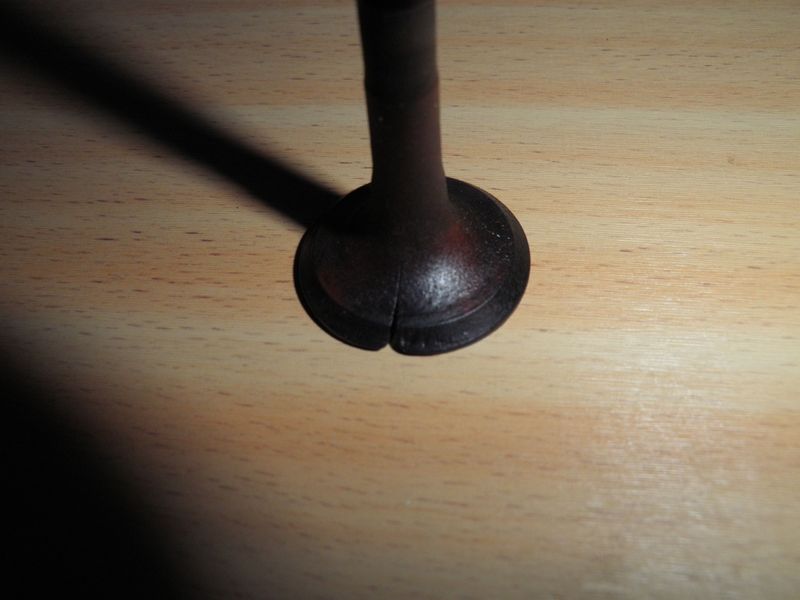

Tak jsem nechal hlavu srovnat a natlakovat(pro jistotu).Odešly ty silikonový kroužky a pustilo to olej/voda.Všude samá srač.. vzek:
Ale bylo to štěstí v neštěstí,podpálenej ventil na 3. válci,to bych ten motor časem rozsekal celej. :roll:
Pak jsem teda udělal další věci jako vyčištění a namazání startéru,natření víka převodovky no a novej chladič a termostat a .......

Ten ventil neni moc hezkej :lol:

Týjo, ještě jsem nikdy neviděl, jak takový podpálený ventil vypadá....
Příspěvky: 2125
Re: Pomoc!400 je na tom zle.
Příspěvek od J0hny » čtv úno 06, 2014 21:15
Tohle je extrém, muselo to jezdit hodně dlouho netěsný, bejvaj podpálený taky jen tak, že prostě netěsní a stačí je zabrousit :-D

NJN u HTP,hlavně u těch prvních běžná věc,tam je hlavně smrt když auto parkuje přes kvalt a majitelé prdí na olej.A katy taky a tím i ventily.Ríkala mi jedna holka v práci,že jí taky padlo a pak z ní vylezlo,že za 70000km vyměnila 3x olej a fitr nikdy. :roll:
Dívný,že mě to taky nechalo v 85000km. weed:

No muselo to bejt dlouho,vzhledem k tomu tak je talířek upálenej,i ten druhej netěsnil,ale jak píše Johny,ten by stačilo zalapovat a šel by dál.
Makal normálně,jen při studenym motoru takovej tvrdší chod,ale pak žádnej problém,jen to moc netáhlo,tak už vim,čim to bylo. hi:

Tak jsem si se sundanou hlavou pohrál a kanály trochu polepšil,tak 20 hodin práce. :lol: Po včerejším několikaterém převařování chladící kapaliny jsem se do toho pustil a vyškub NOVEJ termostat.Ještě jsem naposledy propláchnul malej okruh s blokem a hlavou a pak šel vyzkoušet ten termostat.Dal jsem novej a ta svi.. francouzsko-arabská dlouho neotvírala,až se nakonec probrala. vzek: Pomohl jsem mu 1 mm vrtákem kvůli odvzdušnění a Johnyho radě ohledně šokovýho chladnutí hlavy a voiala jde líp jak předtím i ukazatel chlazení se nedostane na půlku.A topí jak kráva.Doporučuju!
Konečně,včera už když jsem bral na benzince druhej kanystr s destilkou ,měl cukání radši vzít 10 l benzínu a sirky. :twisted:
Tak až si jednotka načte adaptační hodnoty,ale pocitově,se mu jde líp za plynem,neřekl bych,že je to dělo,ale ten podpálenj ventil musel bejt znát a kanály a slícovaný potrubí ho trochu oživily. stupo:
Hrozný,jaký jsou sedla na 16-ce,je tam 1 mm přesah u obou kanálů a svody jsou sice vařený zevnitř,což je super,ale grot jak kráva. met:
