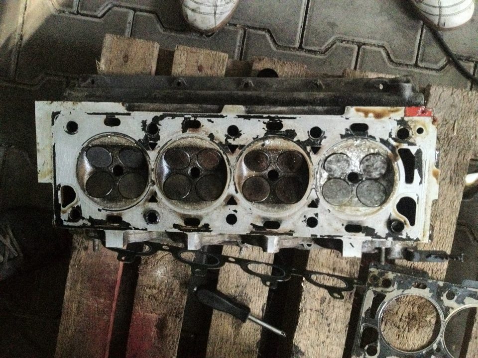

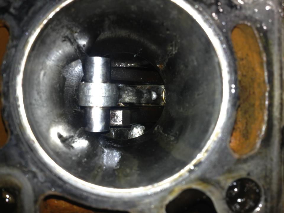

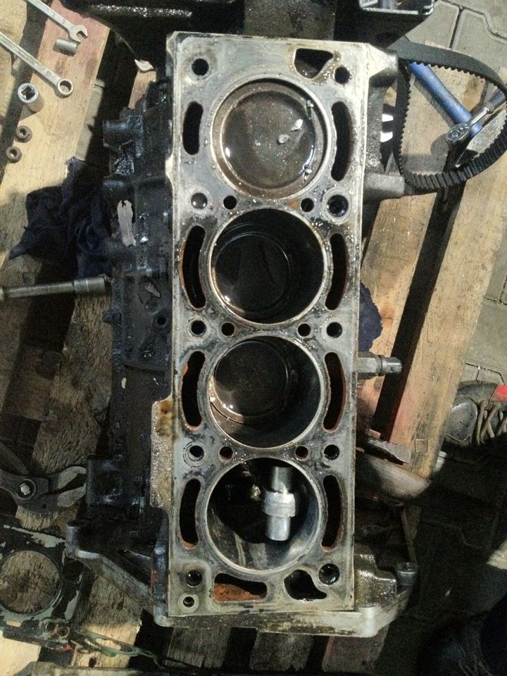

Sám jsem nedávno oddělal motor že mi odešel actuator pak jsem to půjčil brachovi a než jsem mu stačil říct aby si držel tlak plynem na 10 psi tak za chvilku mi volal že to dojelo ( velkej tlak ) .... po rozebraní 1 píst zmizel dírou v litinovém bloku motoru takže motor ven a sehnat novej a 4 dni práce ho vyměnit .... sám už teď tam mám 3 motor
tady jsou fotky ja to pak dopadne
