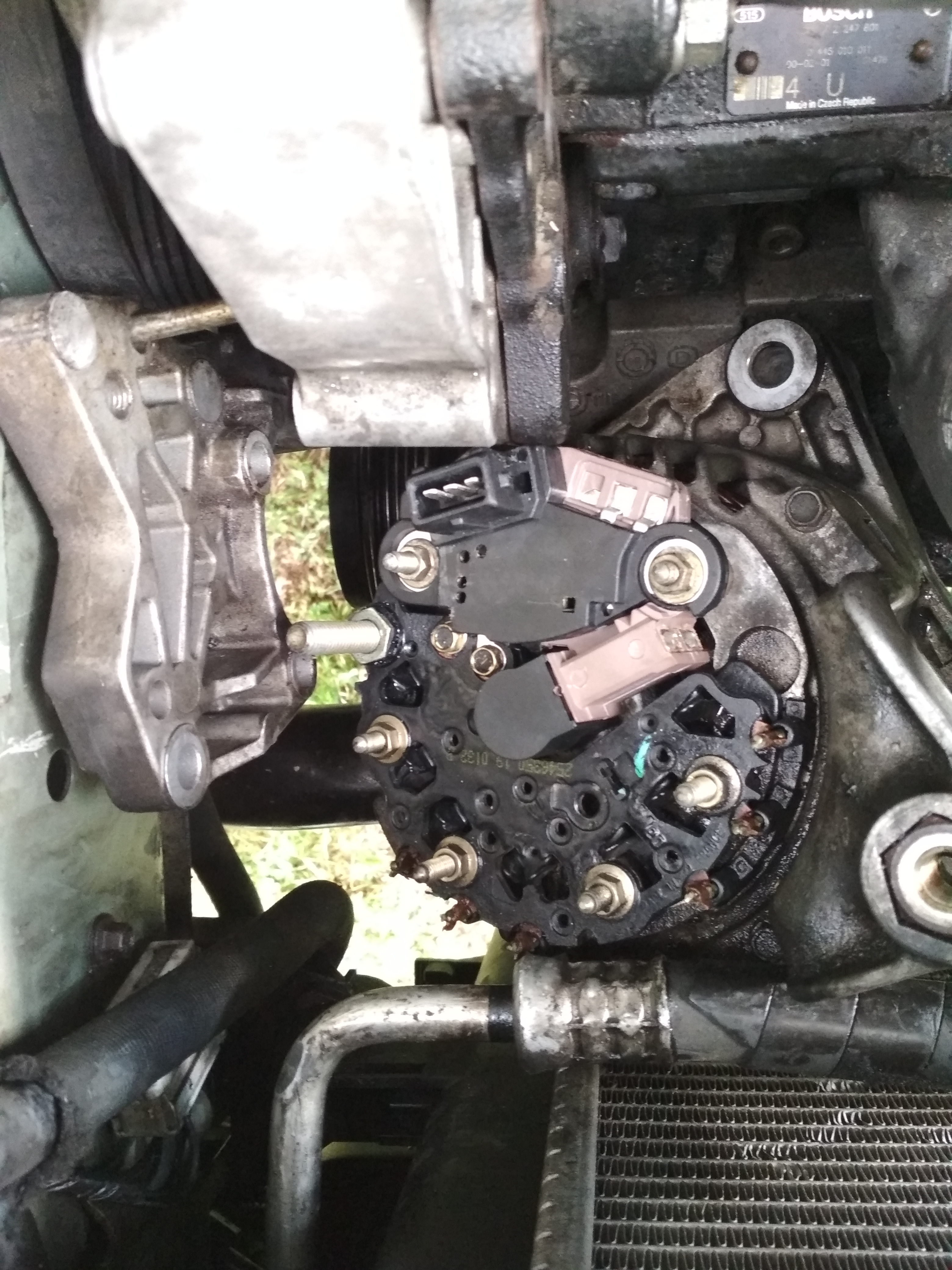

Tak drama pokračuje, alternátor nedobíjí. Doufal jsem třeba ve vypálenou pojistku, ale tam je to v pořádku. Takže zhruba po 7mi měsích ho budu dělat znova.
R75 cdt
Re: Pomoc Rover 75 cdt Nestartuje...
Takovej nápad, možná marnej, ale co když je to jenom diodovej můstek....? Jak se projevuje závada, a popřípadě lze to vyměnit přímo na autě?
R75 cdt
- roverix
- Příspěvky: 3067
Śpatná zpráva. Diodový můstek je součástí alternátoru
Ale lze vyměnit. Je to celý kus i s uhlíkama.
