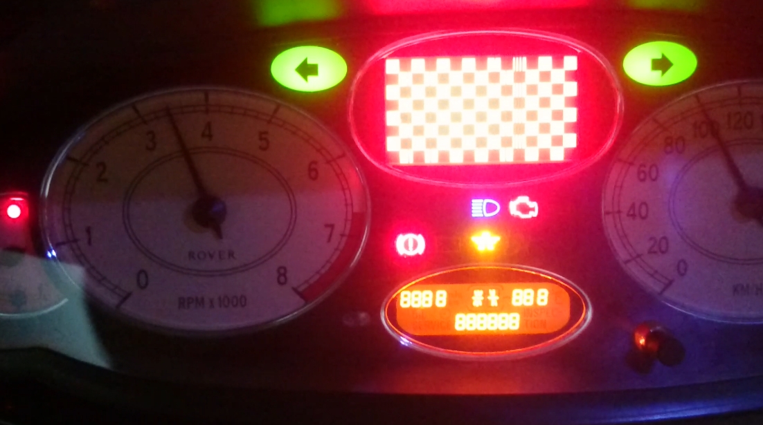

Test proběhl, podle toho, že kontrolka nesvítí (levý horní roh - středového display), tak nejde ledka.
Re: Rover 75 2.0 V6 Connoisseur, 2000, Onnyyy
Příspěvek od Trunda » stř úno 13, 2019 8:20
Tak skvělé.... :-) .... takže buď neřešit a nebo nechat proletovat. Beztak tam bude jen studeňák. Akorát nevím, jestli to rozebírat, protože tím se mám pocit nechtě pohýbe s flexi páskem k displeji.
