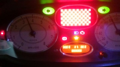

Příspěvek od 11AA » stř úno 13, 2019 6:54
Test proběhl, podle toho, že kontrolka nesvítí (levý horní roh - středového display), tak nejde ledka.

Tak skvělé.... :-) .... takže buď neřešit a nebo nechat proletovat. Beztak tam bude jen studeňák. Akorát nevím, jestli to rozebírat, protože tím se mám pocit nechtě pohýbe s flexi páskem k displeji.

Jaká závada to bude na Stk? Lampy svítí, jen kontrolka ne.

Na STK je nefunkční kontrolka vážná závada, nefunkční přední mlhovky lehká.
