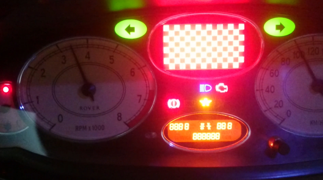

V přístrojovce jsou všude ledky, žárovky nejsou nikde. Myslím podsvícení čehokoliv a kontrolky.

A co test zjistil?

Test proběhl, podle toho, že kontrolka nesvítí (levý horní roh - středového display), tak nejde ledka.

Tak skvělé....
.... takže buď neřešit a nebo nechat proletovat. Beztak tam bude jen studeňák. Akorát nevím, jestli to rozebírat, protože tím se mám pocit nechtě pohýbe s flexi páskem k displeji.

Jaká závada to bude na Stk? Lampy svítí, jen kontrolka ne.

Vidíš, to mě nenapadlo, že tam by to vadit mohlo

Já na STK seděl v autě a technik koukal venku a říkal, co mu mám rosvítit...

Na STK je nefunkční kontrolka vážná závada, nefunkční přední mlhovky lehká.
