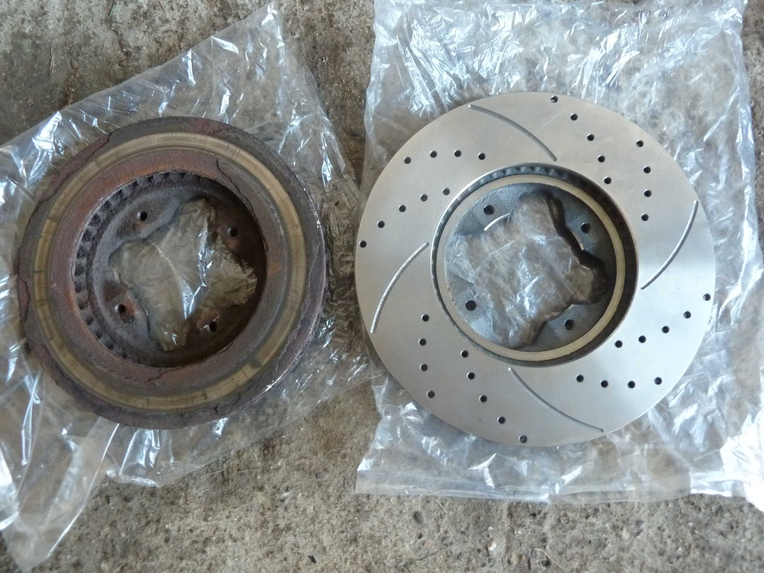

Uz dlhsi cas bolo vonku slnecno, tak som neodolal a pustil sa do upgradu prednych brzd (259mm na 282mm kotuce) :D
prikladam aj par fotiek z vymeny ked som nemal ruky moc zadrbane :D

Hezkej upgrade! ta fotka kotoučů z vnitřní strany mluví za vše :D Sis při prvním větším zabrždění rozbil hlavu o volant ne :lol:

Dik za uznanie :D dalo to zabrat a hlavne odhodlanie a pustit sa do toho v garazovych podmienkach bez vacsich skusenosti :D rozdiel tam urcite je...este ich setrim aby som ich zabehol a nedal im hned na prdel, takze s brzdou, pokial sa da, tak jemne :D
