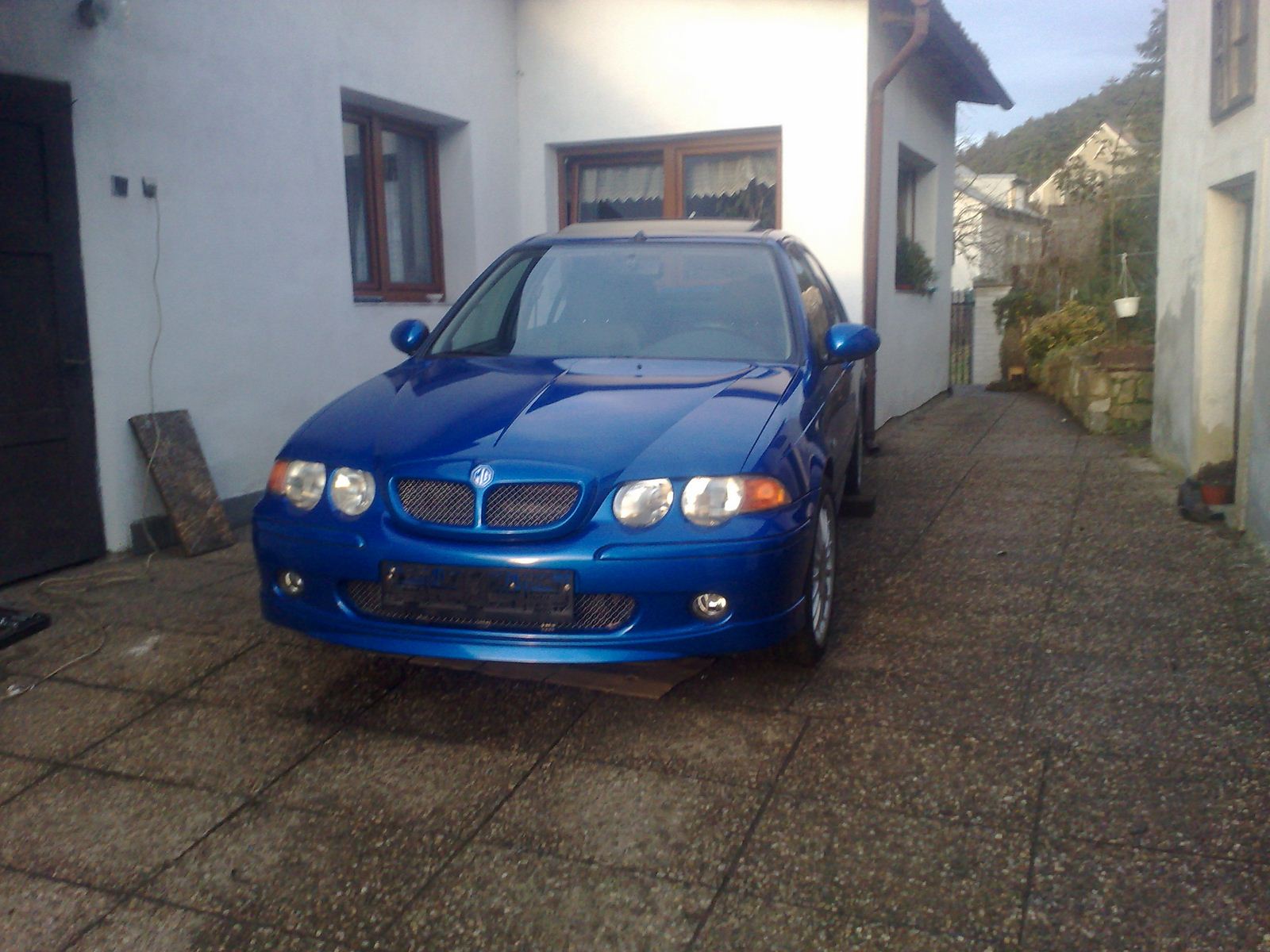

Tááák právě jsem se vrátil z projížďky a moc to sice nejede (vejfuk, 0,4baru tlak turba). Ale to auto je naprosto famózní!!! troufám si říct, že jediný co jsem řídil a bylo lepší byl Lancer EVO, podvozek a řízení naprosto luxusní a hned mi sedlo, řízení krásně strmý, zatím jsem takové nevlastnil :P
PROSTĚ SUPER! car::
doladím pár detailů a už se teším, až bude přihlášeno 8)
Video jsem bohužel žádné nepořídil, nebyl kameraman :roll:
Ale alespoň tři fotky před odjezdem s novým znáčkem stupo: :

Příspěvek od Trunda » čtv led 09, 2014 19:47
mir:

No máš to teda moc pěkný a s pěkným motorem pod kapotou. 8)

Příspěvek od Karel825 » pát led 10, 2014 6:20
Jsem moc rád, že máš z auta tak výborné pocity, přeji ať to dotáhneš mir: a můžeš drive: Zkus to auto někde zvážit, ať víme jak na tom je, díky :wink:
