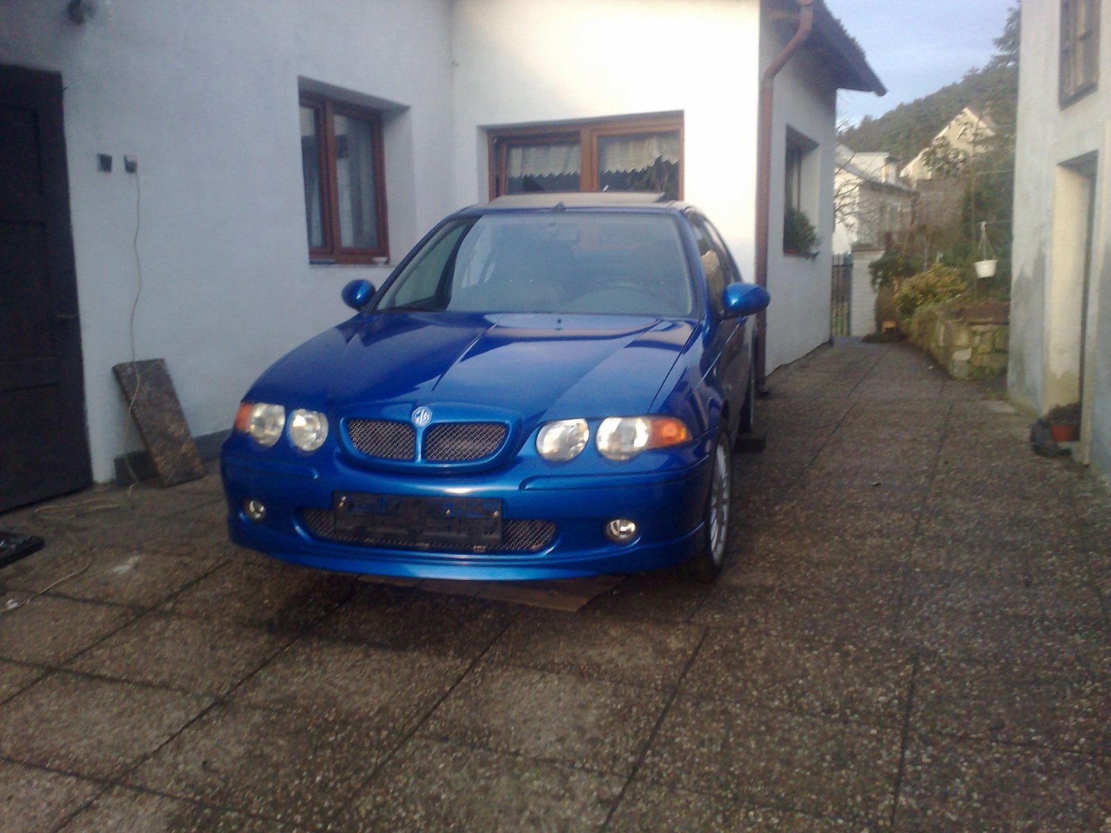

Tááák právě jsem se vrátil z projížďky a moc to sice nejede (vejfuk, 0,4baru tlak turba). Ale to auto je naprosto famózní!!! troufám si říct, že jediný co jsem řídil a bylo lepší byl Lancer EVO, podvozek a řízení naprosto luxusní a hned mi sedlo, řízení krásně strmý, zatím jsem takové nevlastnil :P
PROSTĚ SUPER! car::
doladím pár detailů a už se teším, až bude přihlášeno 8)
Video jsem bohužel žádné nepořídil, nebyl kameraman :roll:
Ale alespoň tři fotky před odjezdem s novým znáčkem stupo: :

Jo a objevil se jeden malej problém, po projížďce jsem si všiml, nějakýho oleje jakoby pod expanzkou serva, tak koukám, jestli se mi tam neprodřela nějaká hadice, nebo něco takovýho a on mi bouchnul ten hydrosilenblok motoru (použit z V6) a vyteklo z něj trochu toho oleje, je to divný, proč zrovna on by měl povolit to nechápu, tak jsem tam hned dal ze 420SDi a snad se to nebude opakovat. Mohlo by to být třeba nějakým špatným pnutím, kdo ví :roll:
