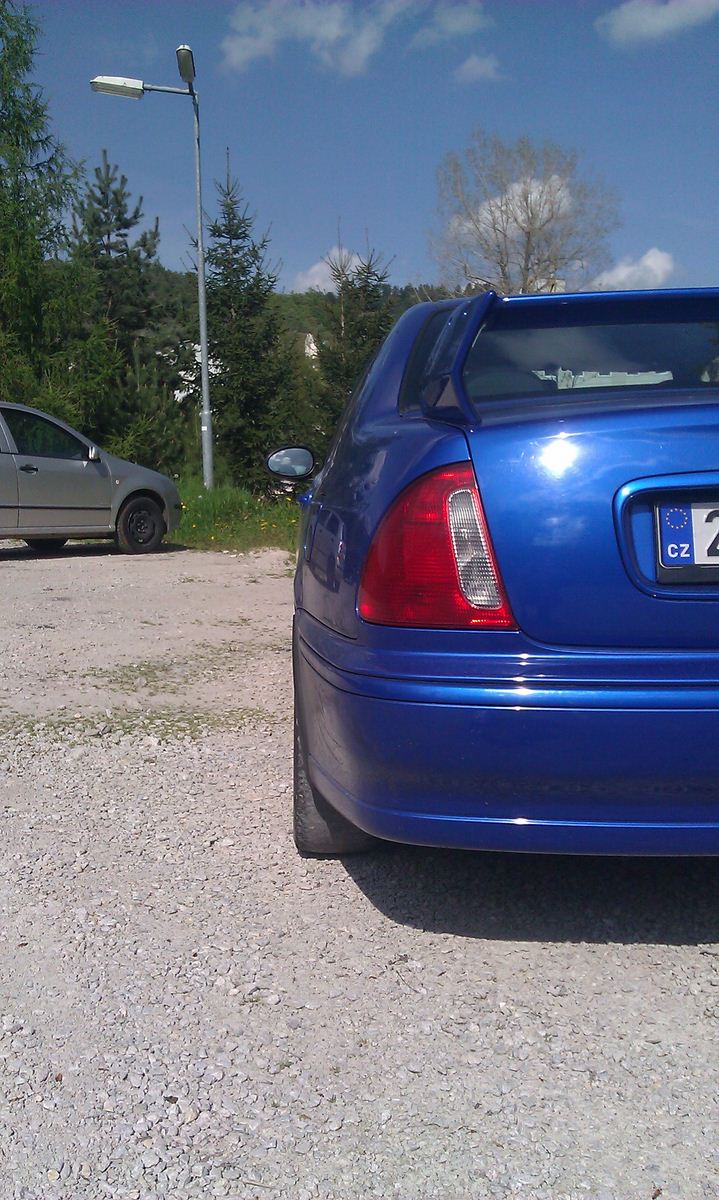

Dneska jsem fakt spokojenej, maximálně, za odměnu jsem mu dopřál nadstandartní péči o interiér :P
Převodovka začala převodovat, tak jak má :) neuvěřitelná změna, jen díky oleji a to tam byl jenom 127tkm
Brzdy začali líp brzdit 8)
Slicky pekelně seděly! :-D
Vypadá to na nich nebezpečně, posuďte sami 8)
A motor jel, jak má ject :lol:
Před projížďkou dostal ještě NGK BKR6EIX, aby to tam pěkně hořelo met:
Racer mod:
A otázka za deset bludišťáků, co jsem vám to zatajil 8)
Příspěvek od Karel825 » sob dub 26, 2014 18:31
že sis pořídil pořádné křídlo a budeme mu říkat Blue Bird :lol: :lol: :lol:
Jiank kdyby jsi měl takto nazbrojeno v Mostě tak jsi neměl moc konkurentů, vypadá fakt parádně a pokud vše začíná fungovat lépe a lépe tak to potěší a gratuluji k tomu olejovému upgradu :mrgreen:
