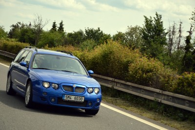

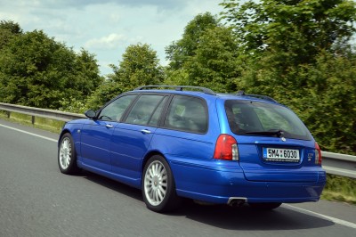

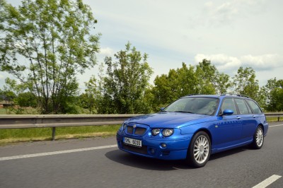

O víkendu jsme s Jendou udělali pár foteček
Krása....

No skoro jako do žurnálu ... ta barva mu sluší.
Paradni!
