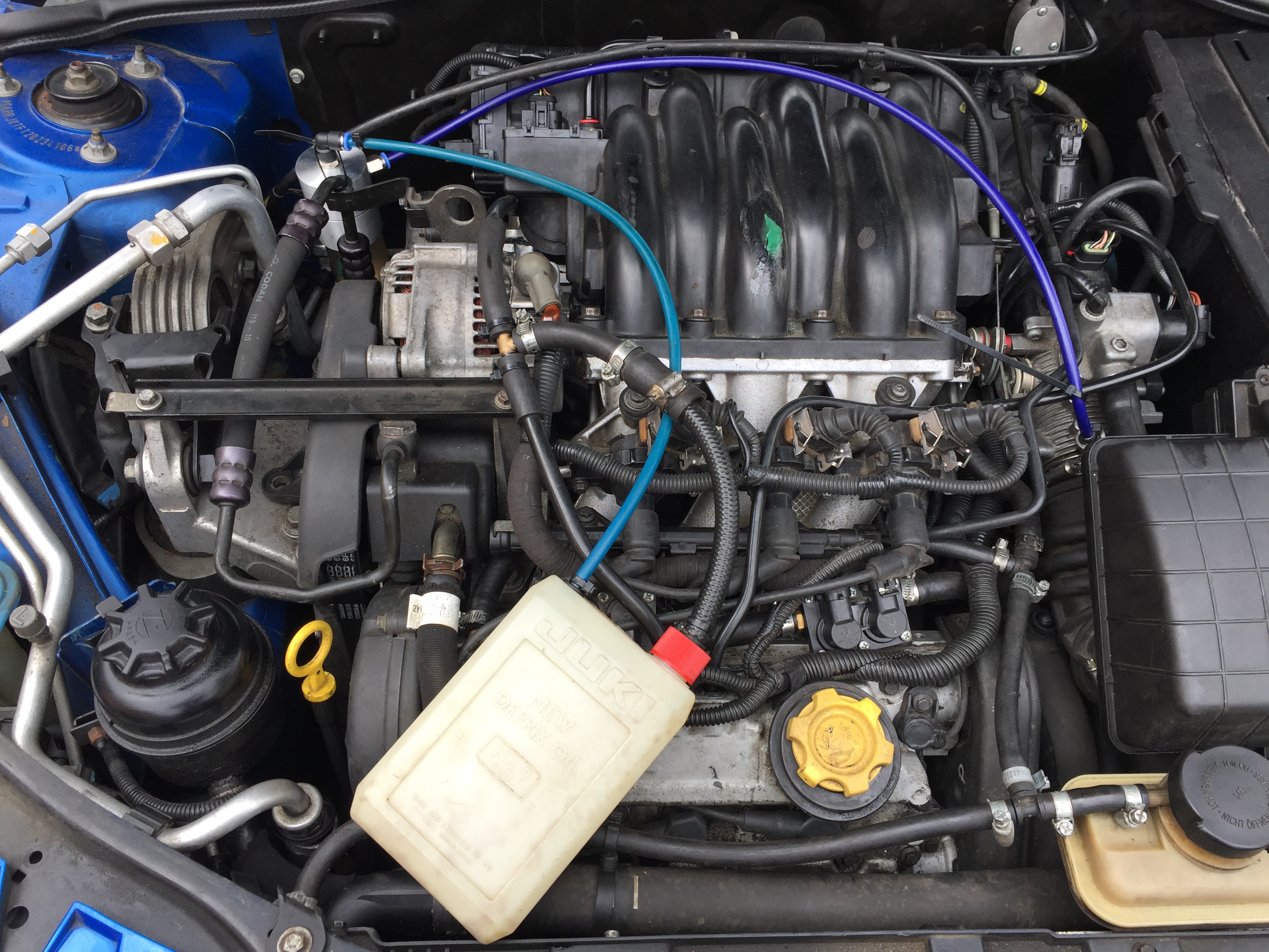

Z krámu se vzduchotechnikou, jestli maj i černý jsem neřešil, je měkčí než ta origo na odvětrávání, ale neměl by bejt problém, zese je ohebnější. Mají k tomu i ty šroubení s rychlospojkama co mám na tý nádobě. Krámek tak 3 x 3 metry, ale není tam k hnutí, co tam toho maj...
Na černou se můžu zeptat.

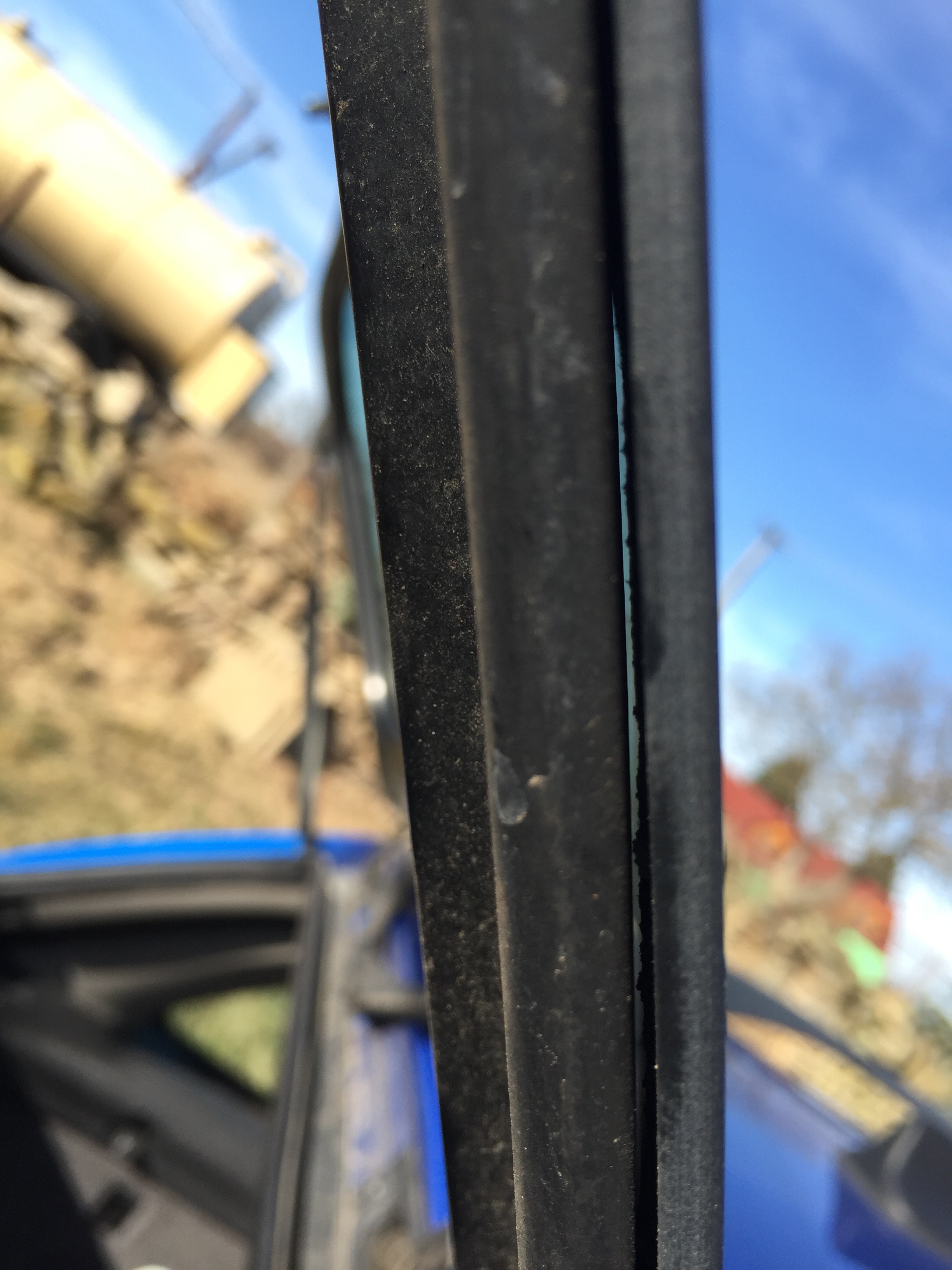

Tak jsem dneska řešit hadičku u zadního ostřikovače a koukal jsem na to okno pátejch dveří, kudy zatejká do auta. Asi to bude zralý celý rozloupnout a slepit znova. Myslím sklo a ten rám pod ním...

No co chvila na to taky koukám co s tím provedu... moc se mi nechce věřit, že by to teklo jen kolem toho ostřikovače. Já mám zevnitř na skle už celkem usazenou cestičku od toho, jak mi tam pravidelně voda teče. Možná to sklo zkusím shora provizorně zatmelit, jestli to přestane. Ostřikovač taky plácnu na tmel.

No u mně to je evidentně i jinde. tohle je pohled z boku, je normálně vidět mezi tím rámem a sklem dovnitř...

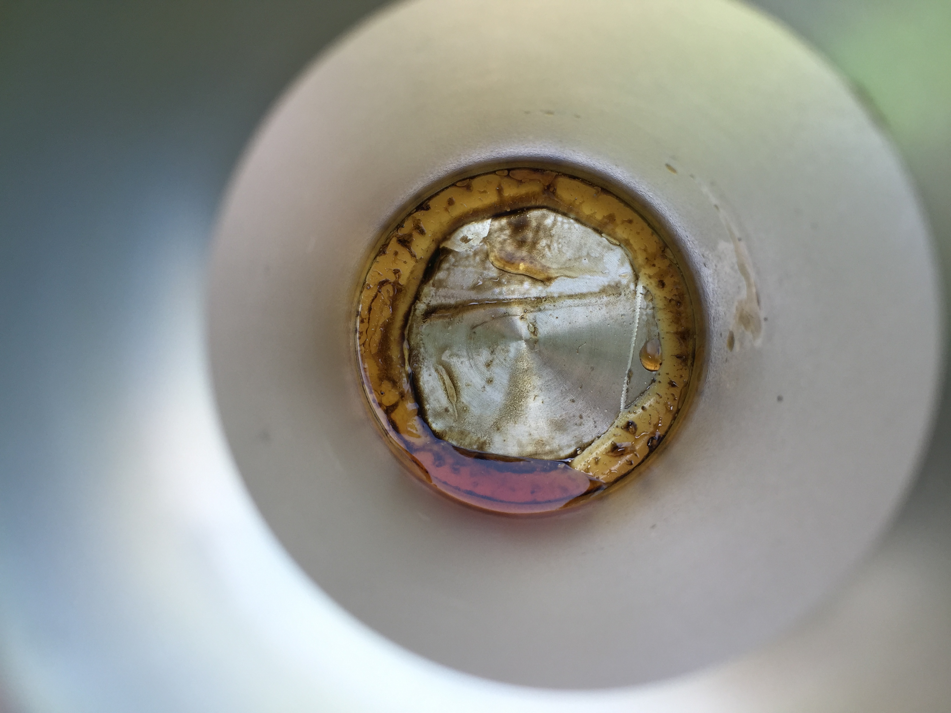

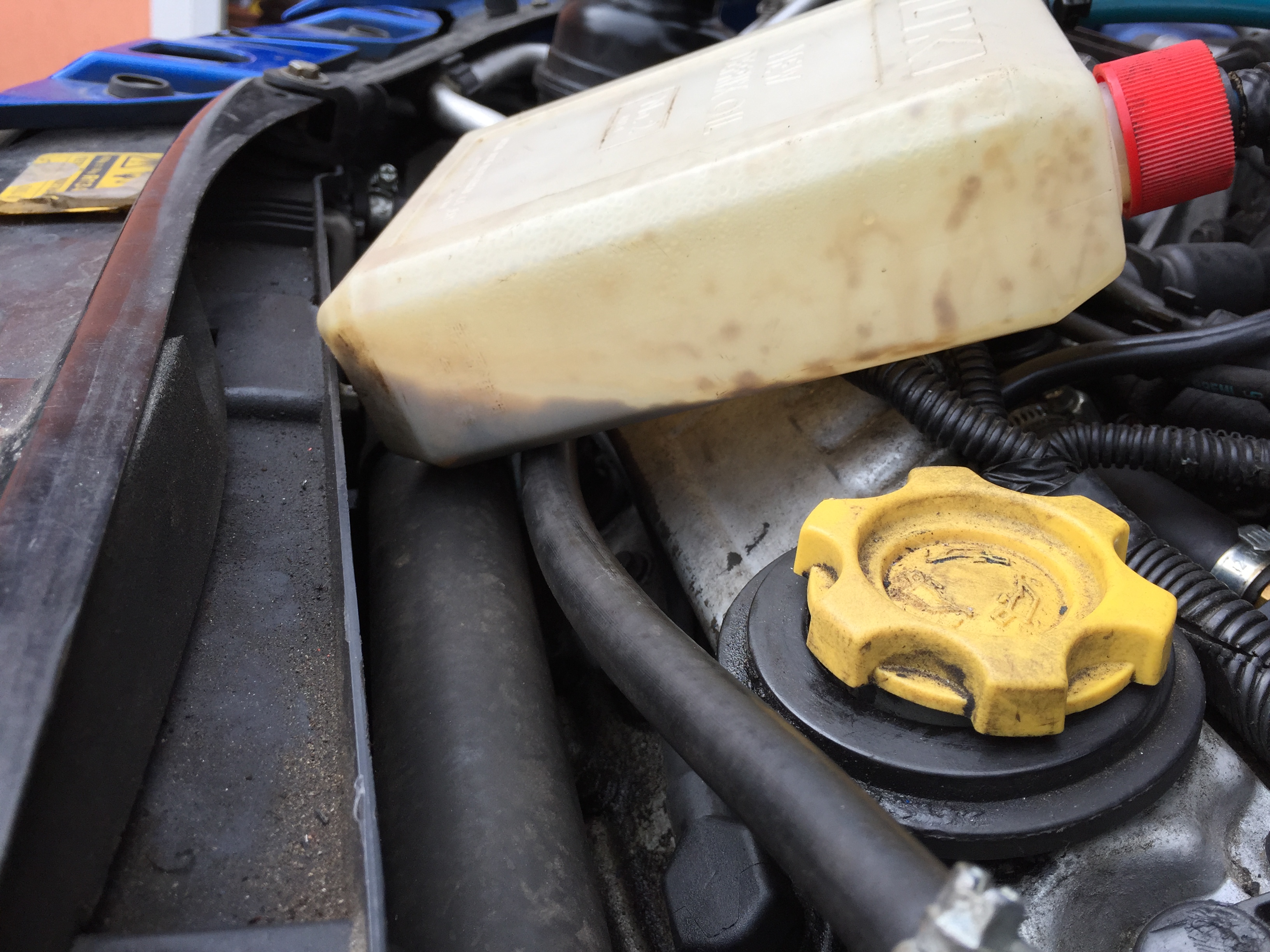

Tak lehká rekapitulace funkčnosti lapače oleje:
Tenhle jsem namontoval 24 února (nájezd cca 30 km denně) na odvětrávací hadičku, která je zapojená do sání za klapkou. Na další fotce je množství nachytanýho sajrajtu. Ta nádobka má průměr cca 5 cm, takže touhle větví nejde skoro nic...
Na druhou větev, která ústí před klapku sání jsem dal provizorní pixlu, která nachytá za cca 2 týdny provozu tohle:
Je to tak 1:1 voda a olej. A přesto co se tam nachytá, vypadá sání po sundání vzduchovýho filtru takhle:
To je ještě olej v záhybech hadice z filtru do sání...
Nějak nechápu, kudy se tam ten olej ještě dostává. Ten lapač na větvi za klapkou jsem zrušil a zapojil obě nádoby do série za sebe, prvně velkou, pak tu malou a uvidím co kde bude...
Je to provizorka, tak prosím neřešte jak to vypadá
