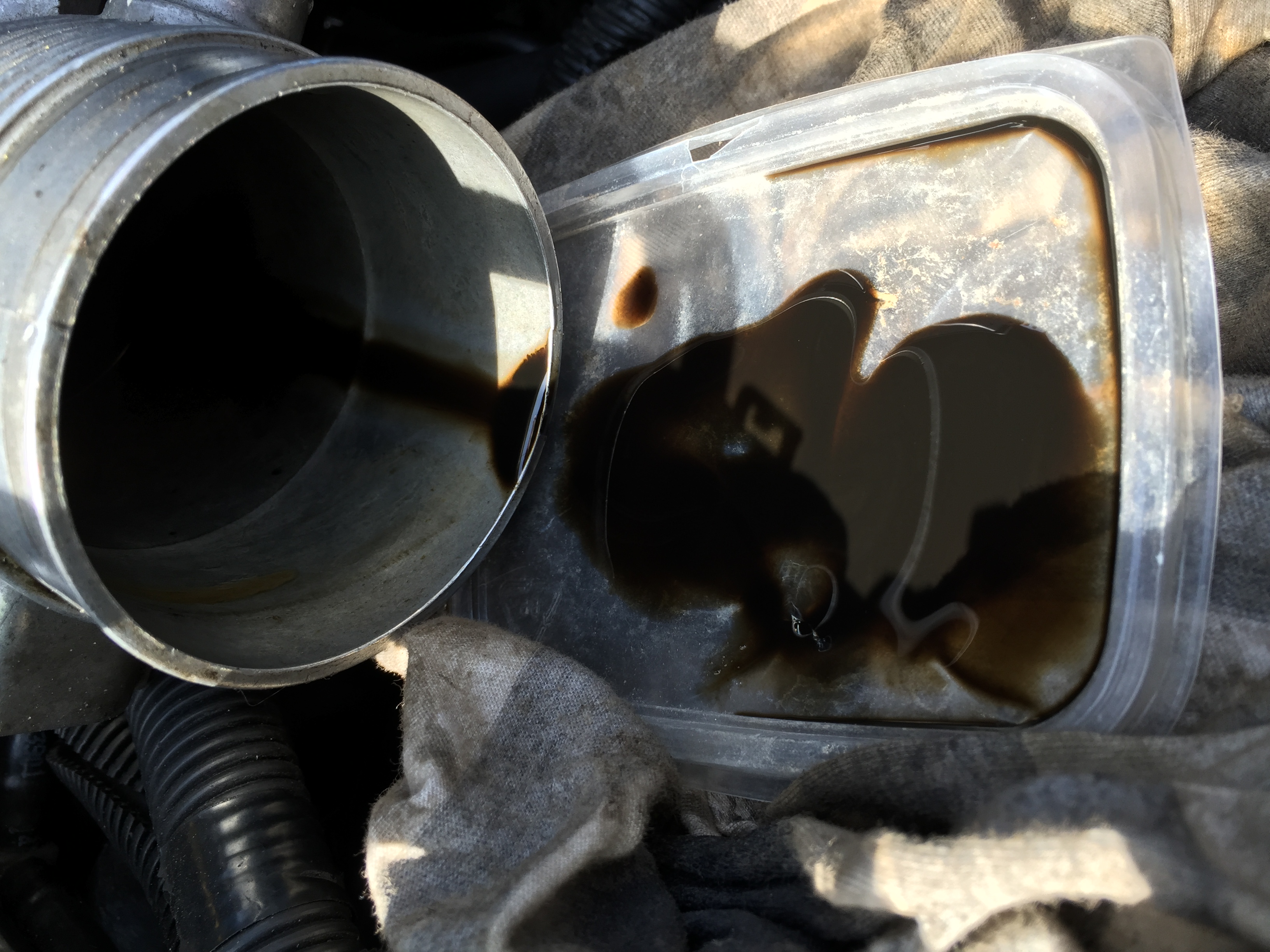

Tak lehká rekapitulace funkčnosti lapače oleje:
Tenhle jsem namontoval 24 února (nájezd cca 30 km denně) na odvětrávací hadičku, která je zapojená do sání za klapkou. Na další fotce je množství nachytanýho sajrajtu. Ta nádobka má průměr cca 5 cm, takže touhle větví nejde skoro nic...
Na druhou větev, která ústí před klapku sání jsem dal provizorní pixlu, která nachytá za cca 2 týdny provozu tohle:
Je to tak 1:1 voda a olej. A přesto co se tam nachytá, vypadá sání po sundání vzduchovýho filtru takhle:
To je ještě olej v záhybech hadice z filtru do sání...
Nějak nechápu, kudy se tam ten olej ještě dostává. Ten lapač na větvi za klapkou jsem zrušil a zapojil obě nádoby do série za sebe, prvně velkou, pak tu malou a uvidím co kde bude...
Je to provizorka, tak prosím neřešte jak to vypadá :wink:
