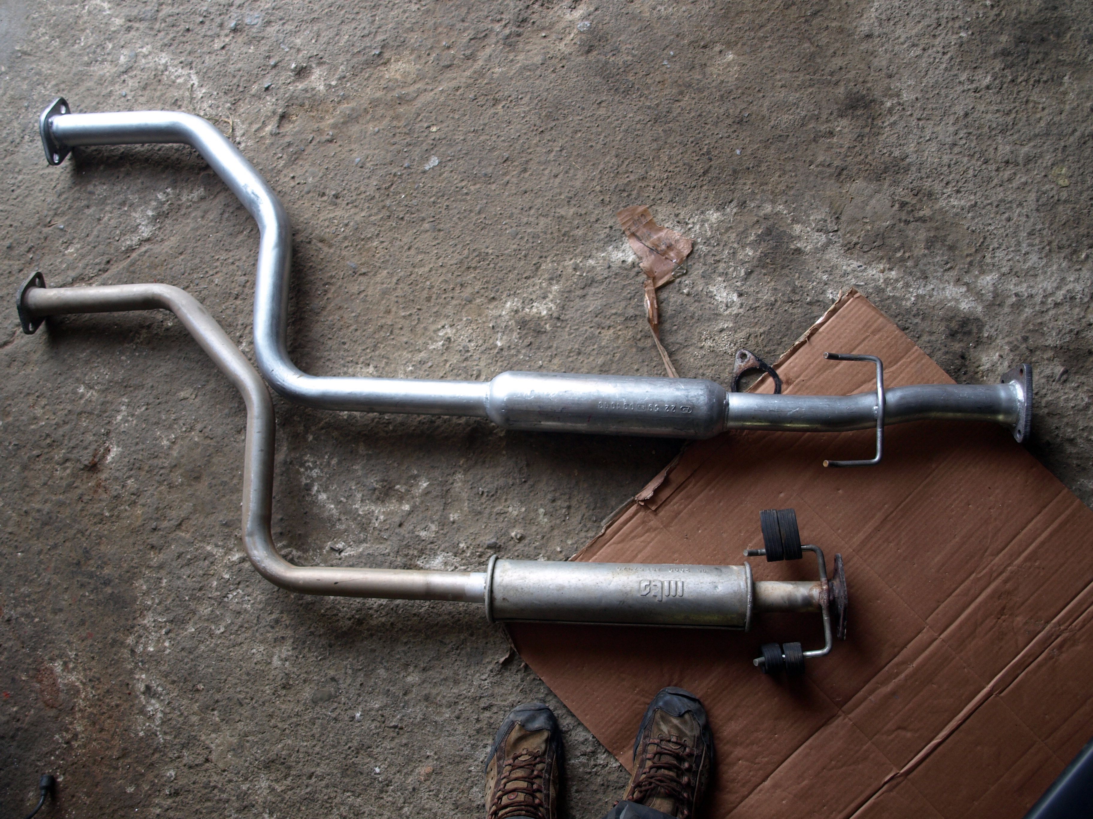

V sobotu jsem zahájil první práce, ale protože jsem musel poléčit zadní brzdy na Labuti, musel jsem vysát a uklidit v garáži, tak nebylo tolik času, kolik bych potřeboval. Nicméně...
... podařilo se nám napasovat střední díl výfuku. Nyní je to tedy tak, že za katem origo díl z MG ZR má cca 58 mm, před přírubou jde na cca 56 mm. Nový střed jde za přírubou z těch 56 mm na cca 55 mm a před posledním dílem to je asi 51 mm. V takové síle pak pokračuje k tlumiči. Není to asi úplně ončo, ale proti přechodu přímo z 56 mm na 45 mm je to lahoda
Největší zádrhel byl to, že jsem si neuvědomil, že ten MG díl končí dvoudírovou přírubou. Chtělo to chvilku hraní si, ale i z té trojdírové se celkem pěkně nakonec podařilo tu dvou dírovou udělat
Jeden rožek odříznout a dovařit ho kousek vedle... Ani pocitově výkonový rozdíl neposoudím, protože mám rozvody nastavené tak nějak a nechci to teď pokoušet. Tak jak bude motor zdravý, tak zkusím mojí rozjezdovou "dynamo-metrickou" zkoušku
Zvukově mi to teď přijde že to má takový nakřápnutější zvuk a v nižších otáčkách to občas střelí
Takže pro zopakování před a po výměně středu:
