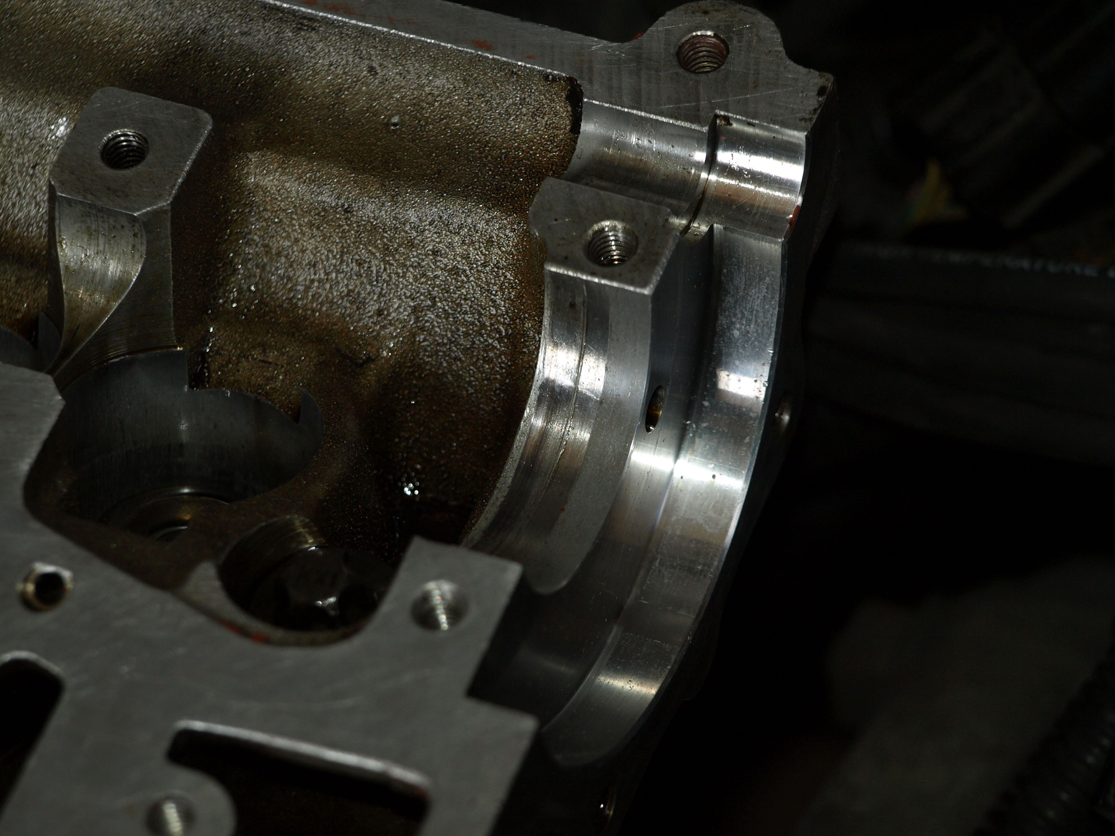

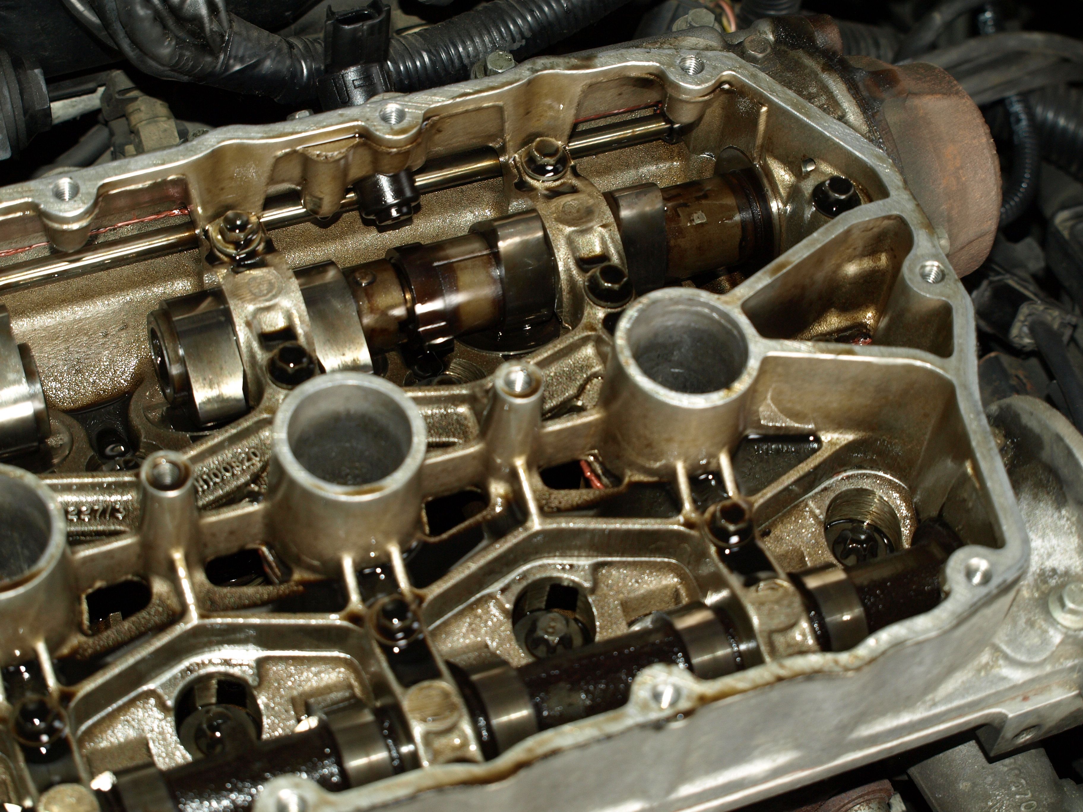

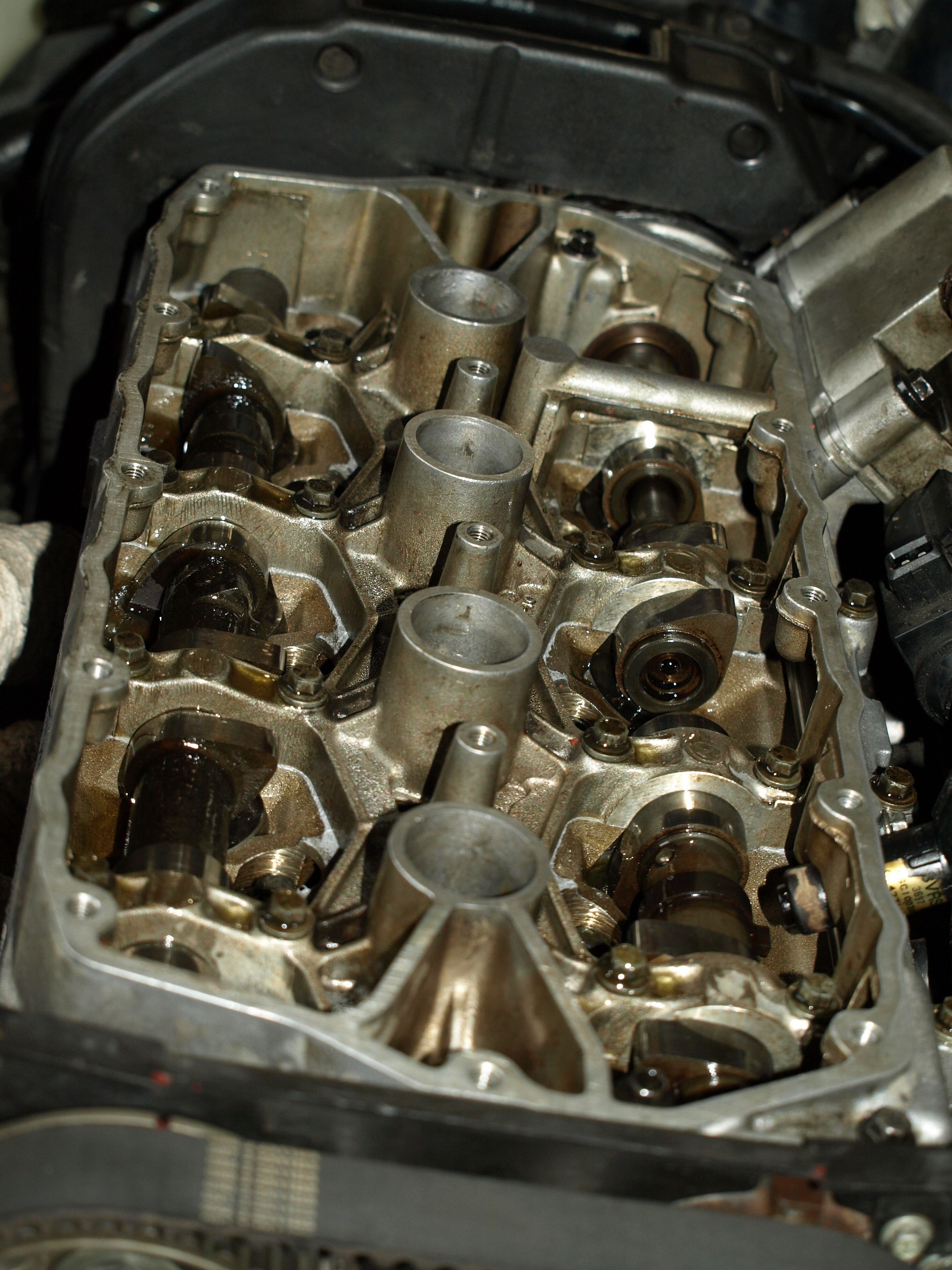

Dál jsme vypustili olej, aby se pak všechno zalilo a naplnilo novým olejem. A pustili jsme se do rozebírání horní půlky hlavy. Po sejmutí horní půlky se ukázalo, že předchozí majitel motoru (v Rover 200 Vi) nebyl zas tak velký hovado a byť použil červený tmel, tak ho užil celkem s citem - nenacpal ho úplně všude k někdo v případě dárcovské hlavy a hlavně v rozumné míře tak, že ho bylo vymáčklého do hlavy opravdu velice málo. Do cestiček pro olej rozhodně ne tak, aby to způsobilo nějaké přicpání. Pak jsme vymontovali ven vačky s mechanismy časování. První inspekční očko padlo na ložiska vaček. Bohužel ty prostřední s celkem hrubě vyjetými drážkami, hlavně tedy na sacích vačkách byly drážky fakt ostré. Pravé (z pohledu od svodů) ložisko u mechanismu mělo vyjetý schodek viz. foto a na opačné straně jsme zaregistrovali při pohýbání s vačkou mírnou vůli. To ale mohlo být v horizontálním směru, což je v nějaké toleranci přípustné. No opět abych se pak nevracel, tak jsme provedli i zkoušku, jak by pasovaly vačky z dárce, ale bohužel neměly vůli dobrou a protože nejsme experti na zaškrabávání a motorář nebyl v plánu, tak jsme rozhodli toto neřešit. Výfuková vačková hřídel byla relativně slušná. Jinak jak je vidět na fotkách, dodržováním olejového režimu, ale vlastně i tim, že motor od poslední opravy má najeto jestli tak 25 tis. km, nikde nebyly žádné úsady a vše zářilo čistotou
