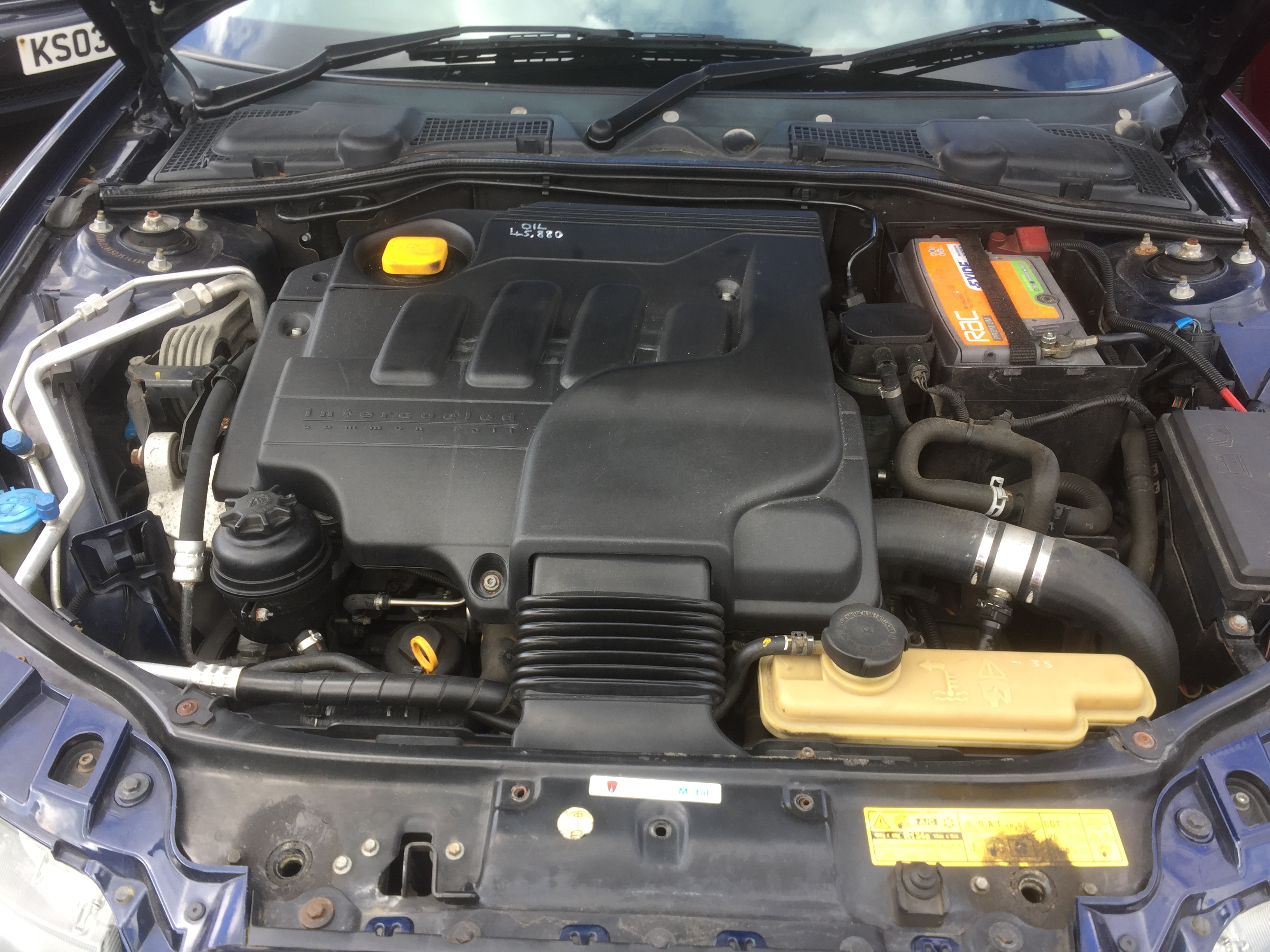

Rád bych se podělil s novou svoji zkušeností s autem.
Včera jsem byl u Zakara, který mi vyměnil jednotku ECU za přemapovanou z Anglie, kterou jsem si nechal poslat z anglického Roverclubu od kluka, který mapuje cd/cdt. Vzhledem k tomu, že původní mapa je cdt, tak je rozdíl skutečně markantní, vůz působí lehčím dojmem a je agilnější. Co se způsobu jízdy týče, tak je to příjemná změna. Nic ale bohužel není zadarmo a objevila se mi na přístrojovce dioda motoru. Je to kvůli tomu, že "nová jednotka" je z novějšího vozu po roce 2003, kdy motory měly sensor a má 75 sensor nemá. Diagnostika hlásí chybu: P0111. Prý bych ideálně měl mít jednotku s čísleným označením 720 pro můj motor , což nemám. Z Anglie mám 340.
Nedalo by se to nějak obejít, aby mi kontrola motoru zhasla?
Další řešení je jednotku poslat zpět do Anglie a koupit novou, což se mi samozřejmě moc nechce, ale pokud nebude jiná možnost, tak se tomu asi nevyhnu.
díky moc
díky moc

Jediný rozdíl co jsem zatím vypozoroval mezi CDT a CDTi je mapa a tento senzor co je v přidané přírubě na hadici od intercooleru, co vede do EGRu. To bude asi o čem boogie mluví?
Težko říct, jestli se to tam dá implantovat nebo je tam někde už káblík připravený? Moc se mi tomu nechce věřit
Re: boogie woogie tourer
Letmo, co jsem našel, tak pozdější pětasedmy mají čidlo teploty vzduchu dané takto na hadici před sáním. Starší verze používají teplotu z MAF čidla. Tedy.... jak budu mít čas, kouknu se na schéma, jestli se ta teplota vede na stejný pin na jednotce. Pak by to chtělo sehnat ten mezikus s čidlem a nadrátkovat od MAF čidla na toto. Ona i ta chyba je cosi ve smyslu "špatného rozsahu" hodnot, což by mohlo být právě tím, že se ta teplota bere jinde a jednotka poznala, že ty hodnoty nejsou takové, jaké očekává.
Druhá varianta je to, že na jednotce se to vede na jiný nezapojený PIN. Ale to by to hlásilo spíš jinou chybu ve smyslu chybějícího/nefunkčního čidla.
Oboje je to řešitelný. Jen si budeš muset sehnat ten mezikus. Za ten rozdíl ve výkonu to bude stát. Jezdit se s tím asi bude zatím dát, ale bude třeba horší spotřeba, nepojede to tak dobře, jak by mohlo a hlavně tohle by neprošlo na STK.
