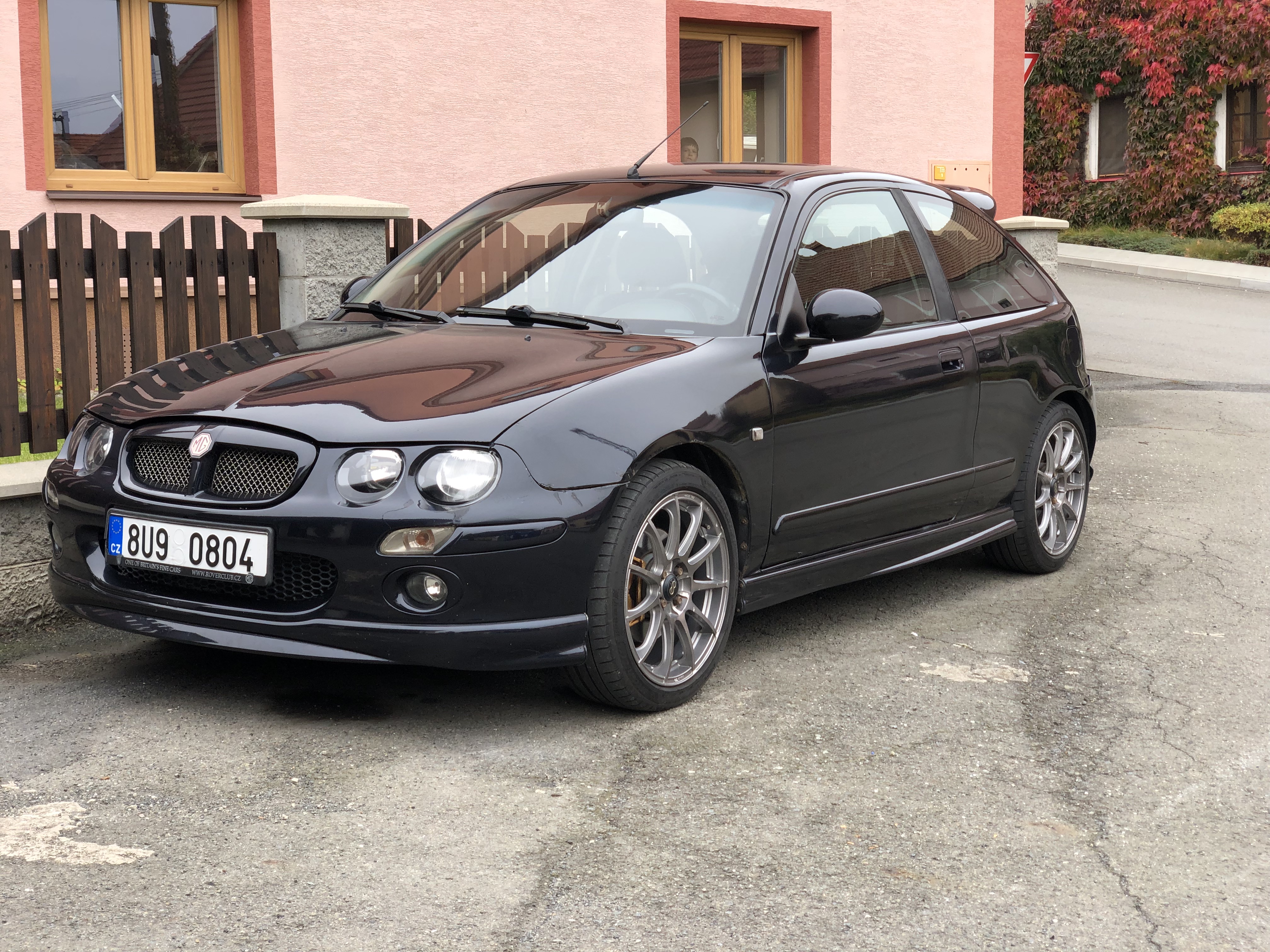

STK a emise provedeny.... opět to ta Vjeruška zvládla Tentokrát tam prý byl jakýsi nerudný mechanik, který před tím na výšku neprotlačil velkou dodávku vraty do tunelu Na závěr si jen neodpustil poznámku ve smyslu, že nechápe, že s takovým autem jezdí ženská. Zřejmě mu to opět několikrát zdechlo.... no co, dneska už asi nikdo není zvyklej na lankovou spojku, lankovou škrtící klapku a odlehčený setrvačník
Každopádně v rámci přípravy jsem tedy vrátil originální katalyzátor a zapojit obě lambdy. Musím ale konstatovat, že jsem si téměř jistý tím, že ta jednotka je odladěná na ten sportovní kat, protože citelně to auto zdechlo. Mimochodem když jsem chtěl vymazat chyby a nechat načíst lambdu, tak se mi nedařilo připojit diagnostikou. A ejhle.... to mi vysvětluje to, proč dva roky zpět na Mini Race Day mi přestala chodit telemetrie přes diagnostiku. Myslel jsme, že šlusla diagnostika a ono ne. Vymontoval jsem ven jednotku (na ní je mimochodem fixou hromada nějakých textů, což bych odhadoval právě na poznámky z nějaké tunning dílny), pročistil jsem a promazal kontakty a po několikerém nasunutí konektoru, aby se kontakty ošoupaly, se diagnostika už chytla.
Pak jsem chtěl tedy zrevidovat výfuk. Koupil jsem těsnění mezi příruby a když už jsem viděl ty ohnilou příruby na zadním díle (na jinak téměř celonerezový Janspeed matlové dali ocelovou přírubu), tak jsem se hecnul a spáchal takovou kamarádskou rychloakci a podařilo se mi za jediný den zařídit výrobu 4 kusů nerezových přírub. Z 8mm nerezi vypálené dle výkresu, který mi spáchal Jenda.... krása. No a večer jsem výfuk vymontoval ven a donesk sousedovi, který mi to slíbil svařit argonem. Ale to už neklaplo... když to viděl, tak mi to odmítnul logicky svařit mimo chycení na autě. Jenže jak z toho ořezat původní přírubu pryč a spasovat to.... no prostě by to byla drbačka na celý den, tak jsem to vzdal. Nechal jsem tu ohnilou přírubu jen srovnat a očistit. Stejně tak jsem to chtěl udělat i na tom Clarius středovém díle. No... nakonec to bylo peklo právě s ním...
To plechové drnčení se nakonec ukázal jako problém na něm. Na zadním čele tlumiče prasknul plech kolem sváru trubky. Takže když se to zahřálo, tak se jakoby trubka i s tím svárem vysunula z tlumiče a ten tak měl vůli na té straně drnčet. Sranda byla to, že když jsem zastavil, tak se teploty rychle srovnaly a délky se srovnaly tak, že se to zas vytěsnilo. Takže to nebylo vidět. Až když se venku víc ochladilo a ten rozdíl se udělal větší, tak to bylo konečně vidět i po zastavení. Takže to mi soused obvařil dokola. No a já se tedy dal očistit tu zadní přírubu. No a samozřejmě, že na trubce za svárem k té přírubě to bylo už ohnilé tím, jak je to od sváru vypálené a jako naschvál se pod tou korozí udělala dirka durch.... super! No tak jsem asi dvě hodiny mým flusometem (myšleno svářečkou na plněný drát) tam od přírubu po zdravou část trubky nanášel nějaký materiál. Nejprve se to hezky propalovalo, ale nakonec se mi to celkem podařilo a po obroušení to nebylo ani tak moc hnusné Celý jsem to očistil a stříknul fajnovým zinkovým sprejem, který se mi osvědčil, že fakt zvládá vysoké teploty. Šedý sprej a na kotoučích to ještě neslezlo, což se mi zatím s žádnou žáruvzdornou barvou zatím nepodařilo dosáhnout, aby se nespálila
Takže smontováno, přetěsněno a výfuk je zas nechutně "tichý".... ještě že to zachraňuje ten Janspeed. Ve kterém se mimochodem rozpadá v těch koncových trubkách perforovaná vložka, pod kterou mají danou skelnou vatu, ale to fuk.... hlavně jak je to hezké zvenku
No a před STK jsem to nakonec hodil na zimní 16", protože jsem nechtěl dráždit na téměř limit sjetými letňáky na navíc o 5mm jiném ET, než je předepsáno.
Jo a tedy asi až na jaře musím nechat vyvařit ty prahy... ten pravý vzadu už je zdola durch a už mi začíná puchýřovatět barva na lemech. Zatím tedy v tom vnitřním oblouku, tak na jednom nejškaredším místě jsem to letmo vzal flexou dolů a stříknul bitumenem. Na jaře se tomu dá lepší péče.... sic auto bude barevně flekaté, tak co... je to dělník a hlavní je to, že mě to umí raketově zábavně doručit do práce

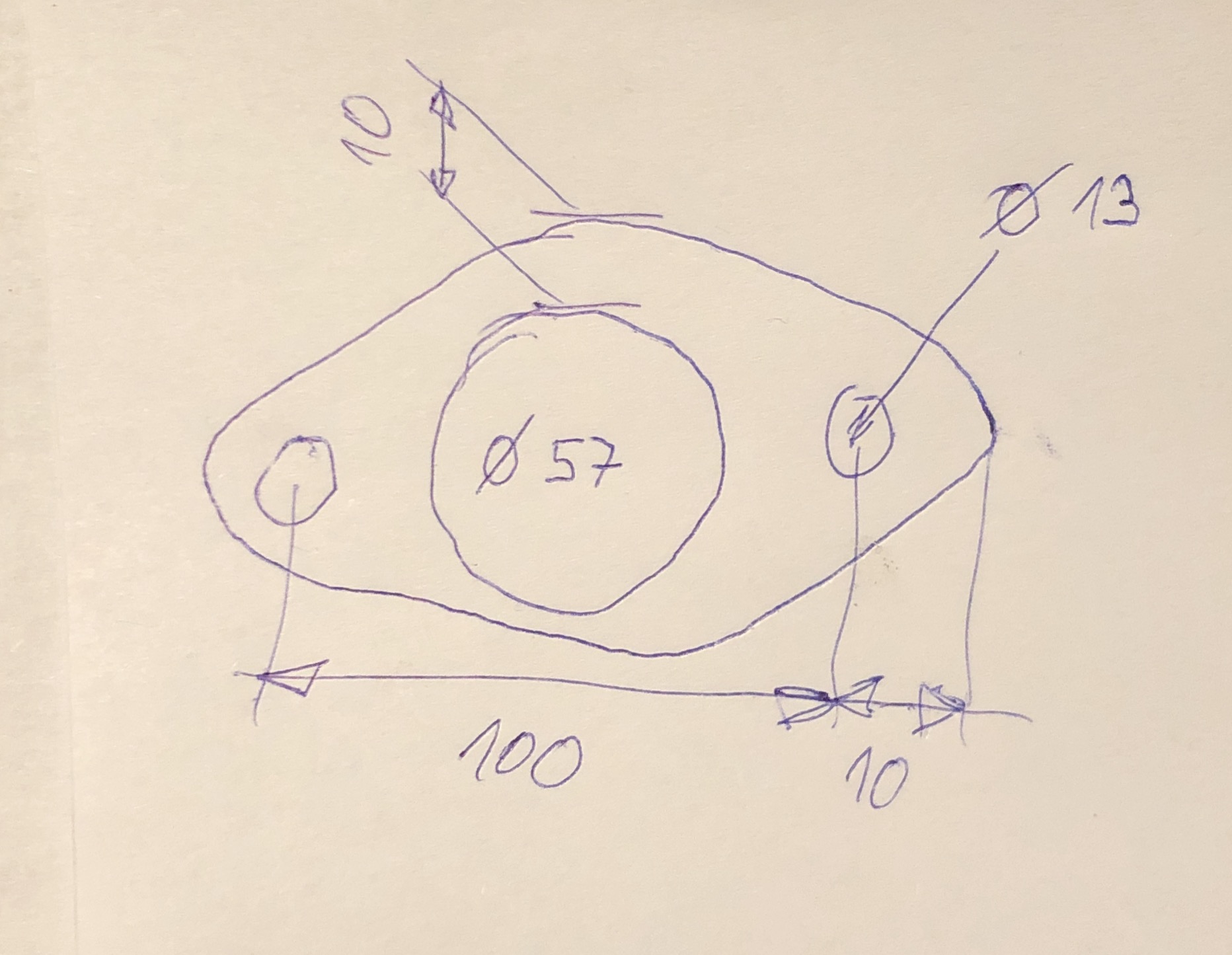

Kdyby někdo chtěl takovou přírubu, tak se mi ozvěte.

ta ruční čmáranice, to není výkres odemne

Pche.... já se za to nestydím. Jsem psací potřebou na papír, kromě podpisu, psal poprvé po pár letech A že jsem dozajista urazil svého profesora na deskriptivu, který mi dal zápočet, to je mi celkem buřt.... za mě je důležitý výsledek
Klidně sem postnu i tvůj výkres.... coooo?

odemne jsi chtěl jen data na vypalovačku takže raději nedávej

Já bych ti to udělal přesně podle toho obrázku

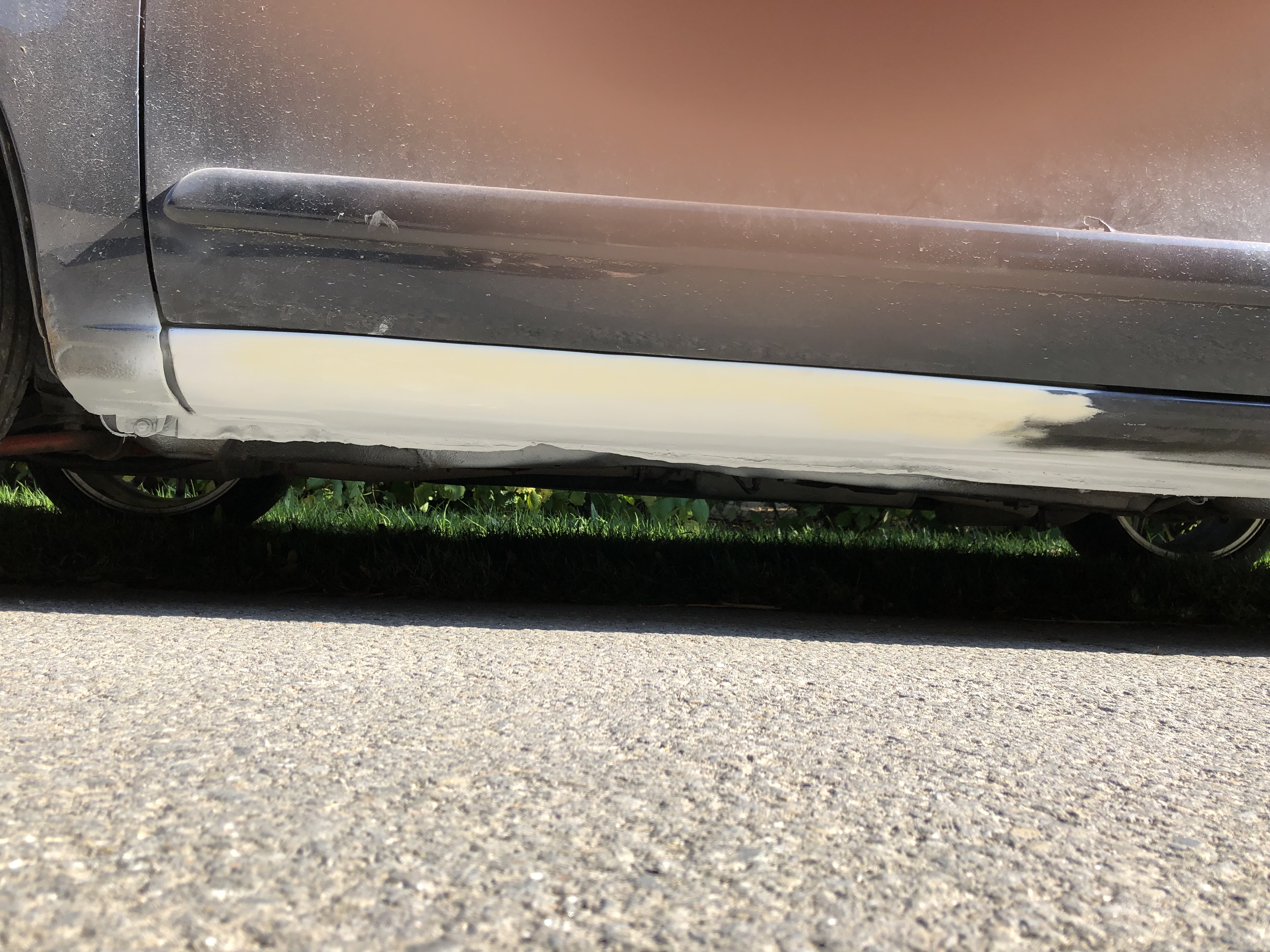

Jojo, někdo to tam kdysi nahrnul na něco, vytáhl ven a překitoval tunou kitu. Věděl jsem, že to tam bylo načaté, ale udělal jsem chybu, že jsem do toho hrábnul. Široko daleko autoklempíři dlabou na to dělat vyvařování, tak jsem byl nucen se do toho pustit sám. Mám ale bídně času, tak už to mám tři týdny na špalkách, už to mám v základu a musím se pustit do tmelu… jako na estetiku peču.

Koukám, asi měsíc jsem to měl na špalkách..... hrůza, ale s výsledkem jsem nakonec vcelku spokojený a jako ono mě to možná ve finále aj trošku bavilo Ale tak postupně....
Celej průšvih toho prahu byl v tom, že to kdysi někdo celé shrnul dovnitř a pak to bylo opravené dost prasácky tunou kitu. Jako nevím, ale jestli je někdo spokojený se svou prací v případě, že ty zmuchlané plechy jen navařením bodů a reverzním kladivem vytáhne ven a pak už se mu nechce to buď rozbodovat, polámané plechy vyvařit, nebo tomu aspoň pověnovat o hodinu víc s kladívkem a trošku to vyklepat tak, ať se tam nemusí rvát tuna kitu.... jo, vydrželo to několik let, ale už celkem dost brzy to začlo reznout, bylo to i tak hnusné a křivé, neseděl tam na tom ten plastovej práh.... prostě fušařina hrozná.
Na to, že jsem laik, jsem tomu dal o stupeň lepší péči. Ano, správně by to chtělo rozbodovat celou tu spodní linii, vyndat sedačku, koberec a vybouchat podlahu a ten spodek zpět do rovna. Ale to už by na mě bylo opravdu moc a takto na první takovou akci jsem se tak hluboko pouštět nechtěl. Navíc ta podlaha nebyla nijak dramaticky strukturálně poškozená a ve finále to tak byla jen estetika. Tedy zdola jsem jen obrousil spodní lem prahu, natřel odrezovačem, zbavil tuny tmelu, co tam někdo na*ral a co šlo, to jsem kladivem srovnal. Ošetřil zinkovou základovkou, přemáznul elastickým tmelem, případně mezery ještě doklepnul a dal tomu nějakou vrstvu protiabrazivního plastového nástřiku od Dinitrolu a pak nějaké povrchovky.
Vnější plech prahu jsme tedy vyvařili na tupo, ale tedy bez ohýbačky to byl boj ten plech slušně vyrobit. A tedy asi si pod stromeček budu přát nějakou sadu kladívek, protože těmi běžnými hebly to se fakt nedá. Ale šlo celkem o prd, protože to je stejně schované za plastovým prahem.
Důležité bylo co nejlépe do roviny vrátit tu horní linii, aby na ni sedl plastový nárazník plochou, kterou se na to lepí. Nechtěl jsem to vyvařovat víc nahoru do pohledové části a bohužel až tam to bylo historicky zprohýbané a dodělané tmelem, takže se to ladilo špatně. Ale ve finále jsem tam sám moc kitu použít nemusel, tak to ostuda není.
Co bylo dramatické peklo a co je obecně supr "dědictví" na tomhle autě je to, že tyhle opravované části auta a to včetně dveří kufru, jsou lakované vodou ředitelnými barvami. A to je vám fakt mega zlo! Protože jak to někde probrousíte a dáte na to cokoli syntetického, tak se to zkrabatí a nafoukne. A ani za nic se nedá docílit toho, aby v přechodu se toto nestalo. Ani stokrát stříknout plničem a přebrousit nepomáhalo. Ani zkusit na to dát vrstvičku něčeho epoxidového. Snad jedině to přetáhnout do ztracena kitem, ale to bych tam dělal to, co jsem nechtěl. Prostě děs.... ale když už mě to nekonečné opětovné přebrušování plniče přestalo bavit, tak jsem to dal do barvy.a laku a výsledek není žádná ostuda. Snažil jsem se udělat rozstřiky, ale ty jsem ještě nerozbrousil, tak nevím jak se je podaří zamaskovat, protože na ten přechod už jsem pro rozlití laku ředidlo nepoužil.
Jo a opravil jsem opět vykvašený levý roh nad sklem před šoférem a odbrousil jsem i rez kolem děr pro uchycení nerez lišty na prahu. A nakonec jsem i mírně poopravil konec prahu u zadního lemu, který jsme dělali před 4mi roky tak, aby se tam nalepil práh tak, jak tam patří a přitom na jaře nekoukal, že už tam zas něco prolézá. Sic asi budu muset vyměnit přední blatníky a kvůli tomu to asi budu muset odlepit. Ale třeba ne celé....
No, takže pro letos to je. Potřeboval jsem tedy řešit spíš díru v prahu na opačné straně, ale nakonec tu to bylo asi urgentnější a aktuálně je to snad ve stavu, kdy to po nalepení prahu vypadá téměř luxusně na to, jak je zbytek auta otloukánek Ve finále jsem pak auto pořádně umyl od prachu z toho nekonečného broušení všeho možného a aplikoval rychlovosk SEALANT SO.02, který mě fakt mile překvapil svou snadnou aplikací a opravdu silným efektem se zatím slibnou trvanlivostí. Samozřejmě i uvnitř jsem to musel od prachu vypucovat a dokonce jsem očistil hnusně zaprasené plasty v zadní půlce auta, k čemuž jsem se nedostal za celých pět let.
A na závěr.... roky jsem fňukal a nevěděl jak tam zpět nalepit ten zpropadenej plastovej práh. Zkoušel jsem na kouscích všelijaké různé pásky, které ale neměly buď dostatečnou výšku, nebo se nechytly na hrubší plastový povrch. A celkem náhodně jsem se o tom bavil s kolegou v práci, že by to chtělo nějakou fakt dobře lepící a tlustou pásku a on mě navedl celkem běžně dostupnou 3M pásku od Scotch remauh.cz/lepici-paska-oboustranna-19mm-x-1-5m-extra-silna-3m-scotch-P/ , která pro tento účel funguje naprosto skvěle a i přes to, že ta linie pro nalepení je dost křivá a místy to nešlo dotlačit ani přes různě zapření o zeď, tak to chytlo a drží velice slibně Mám z toho radost, protože mě neskutečně iritovalo to, jak ten plast byl svěšenej a odchlíplej a ostuda.....
