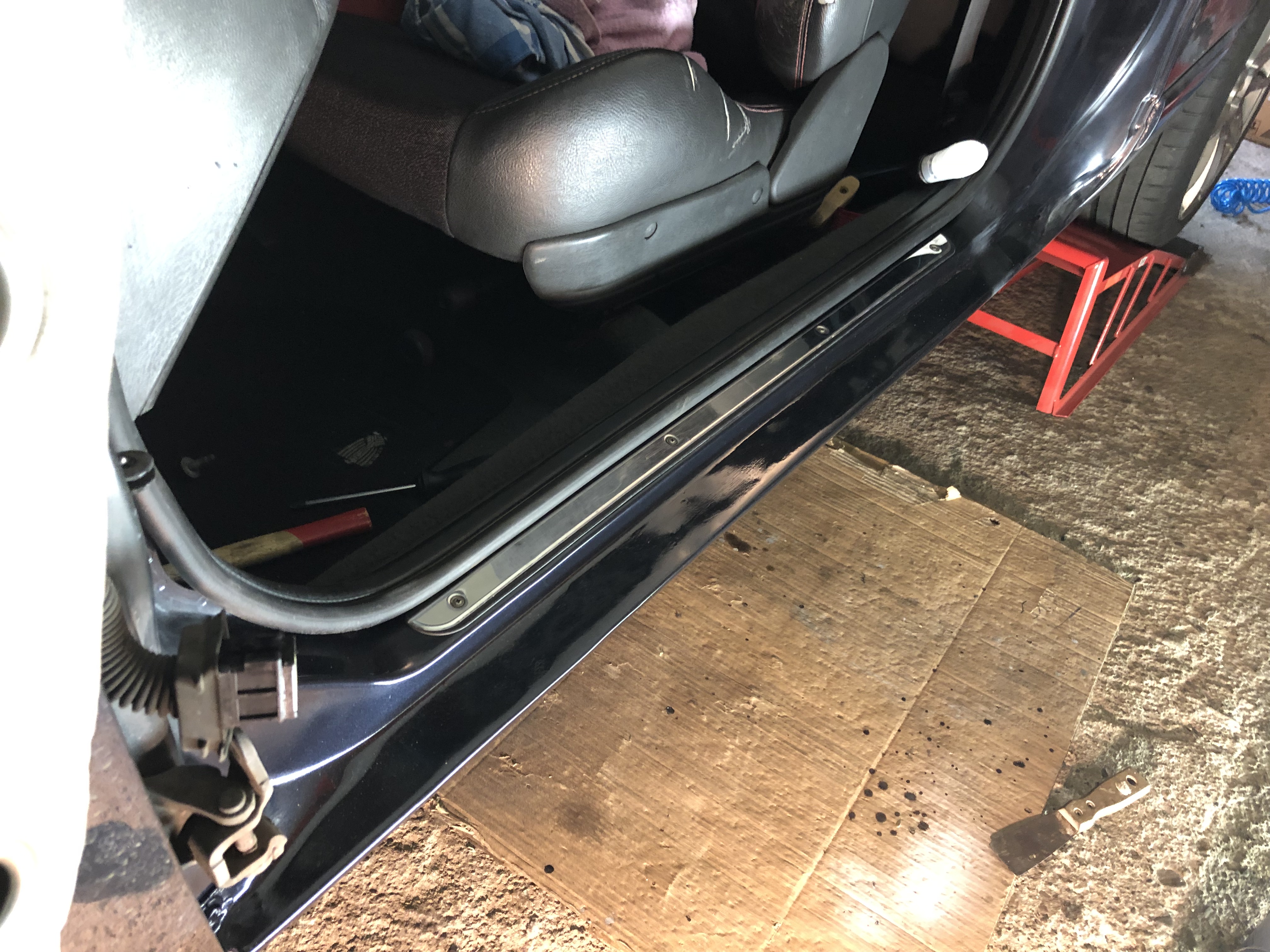

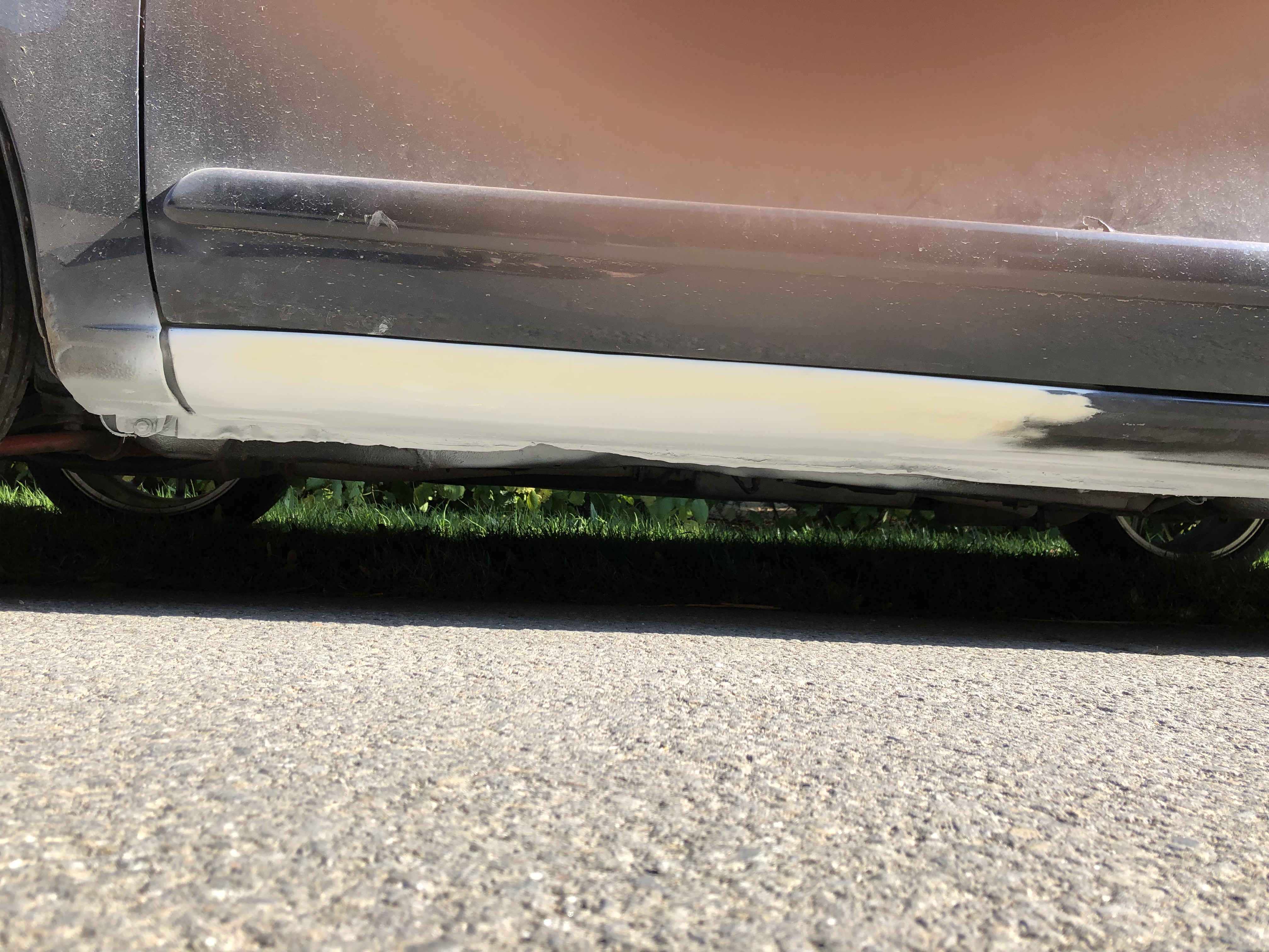

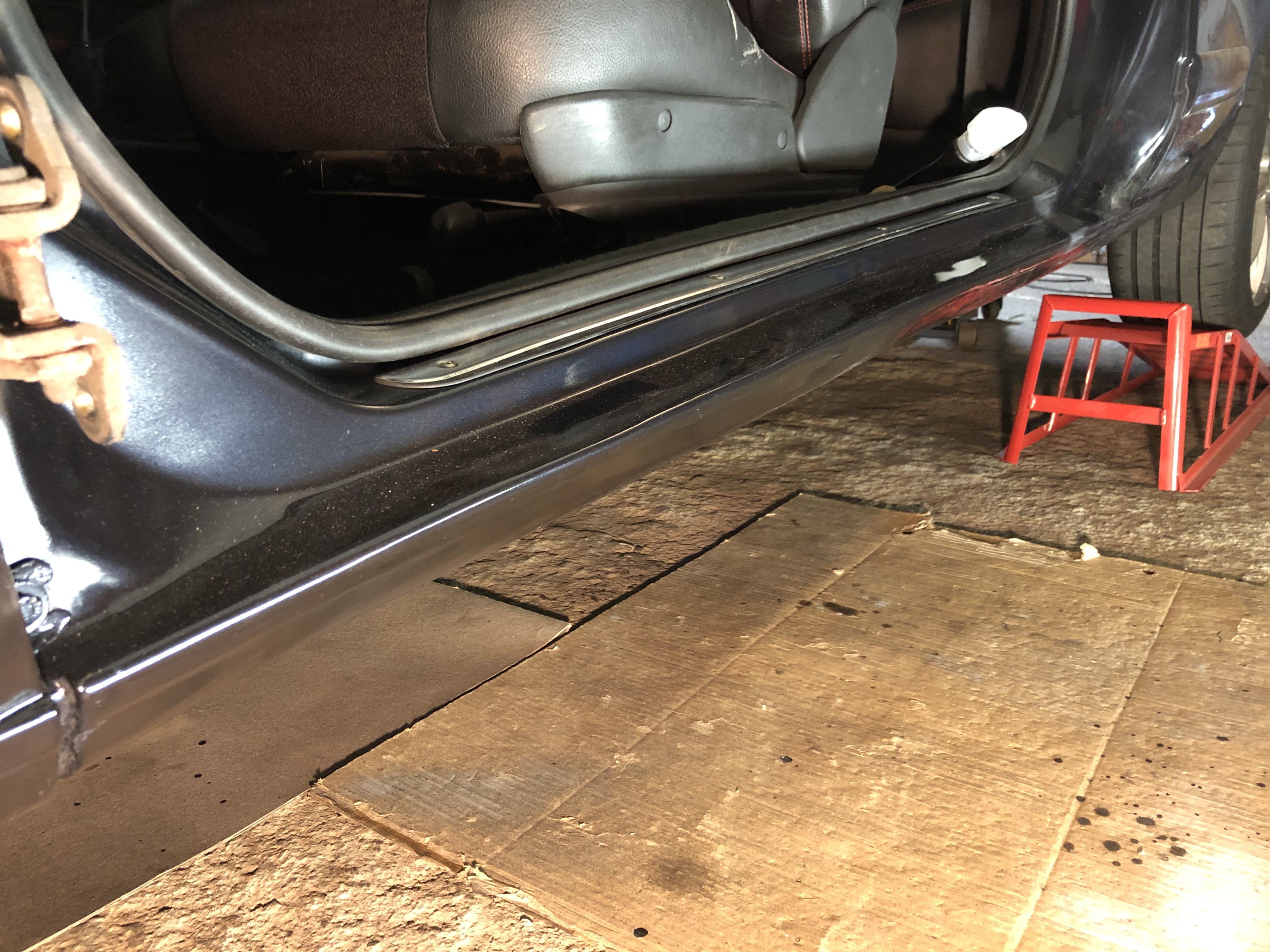

Jo a tedy asi až na jaře musím nechat vyvařit ty prahy... ten pravý vzadu už je zdola durch a už mi začíná puchýřovatět barva na lemech. Zatím tedy v tom vnitřním oblouku, tak na jednom nejškaredším místě jsem to letmo vzal flexou dolů a stříknul bitumenem. Na jaře se tomu dá lepší péče.... sic auto bude barevně flekaté, tak co... je to dělník a hlavní je to, že mě to umí raketově zábavně doručit do práce
