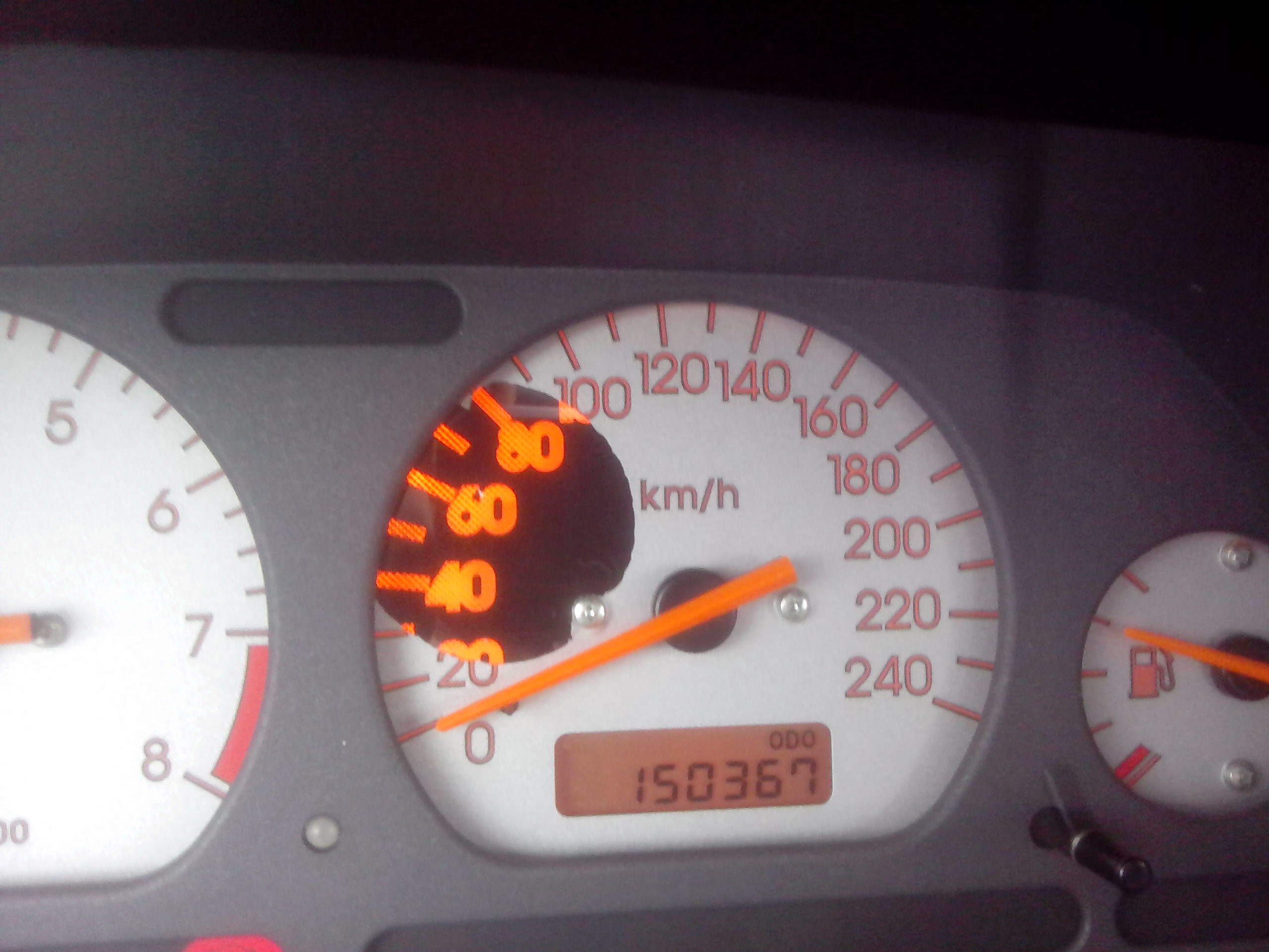

No a konečně jsem se rozhodl odstranit bublinu v rychloměru, myslel jsem, že jí propíchnu a vytlačím vzduch, ale ta nálepka je křehká a rozsypala se. Takže to vypadá takhle.
