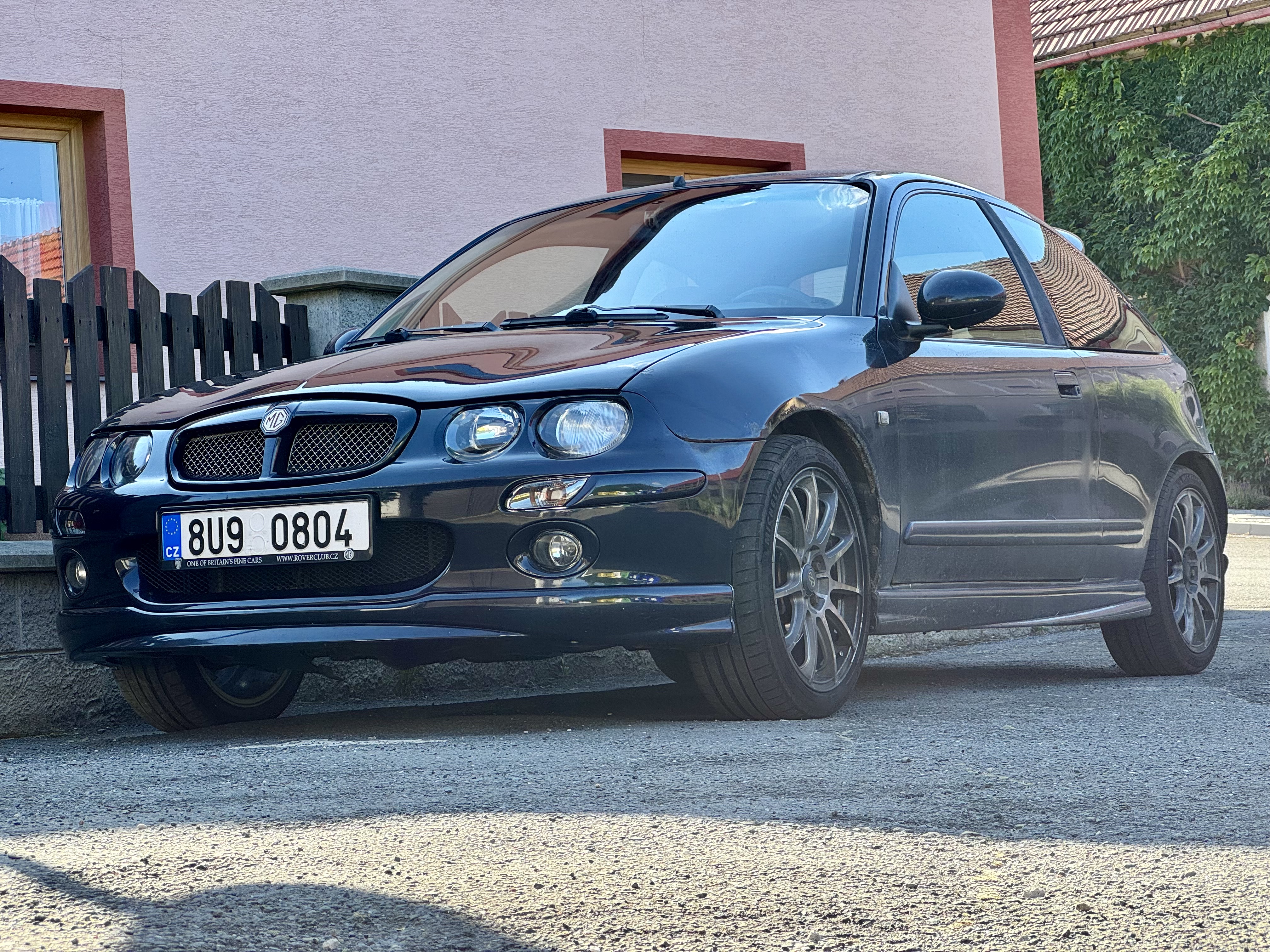

Uf..... to už to jsou dva roky, co jsem tu nic nehodil
Tak v úvodním příspěvku jsem aktualizoval co vše na autě je jinak proti originálu...
Loni jsem si ještě chvilku pohrál s mapování a implementoval jsem možnost přepínat mezi dvěmi mapami. Hezky se mi to podařilo přepojit na nevyužité tlačítko klimatizace

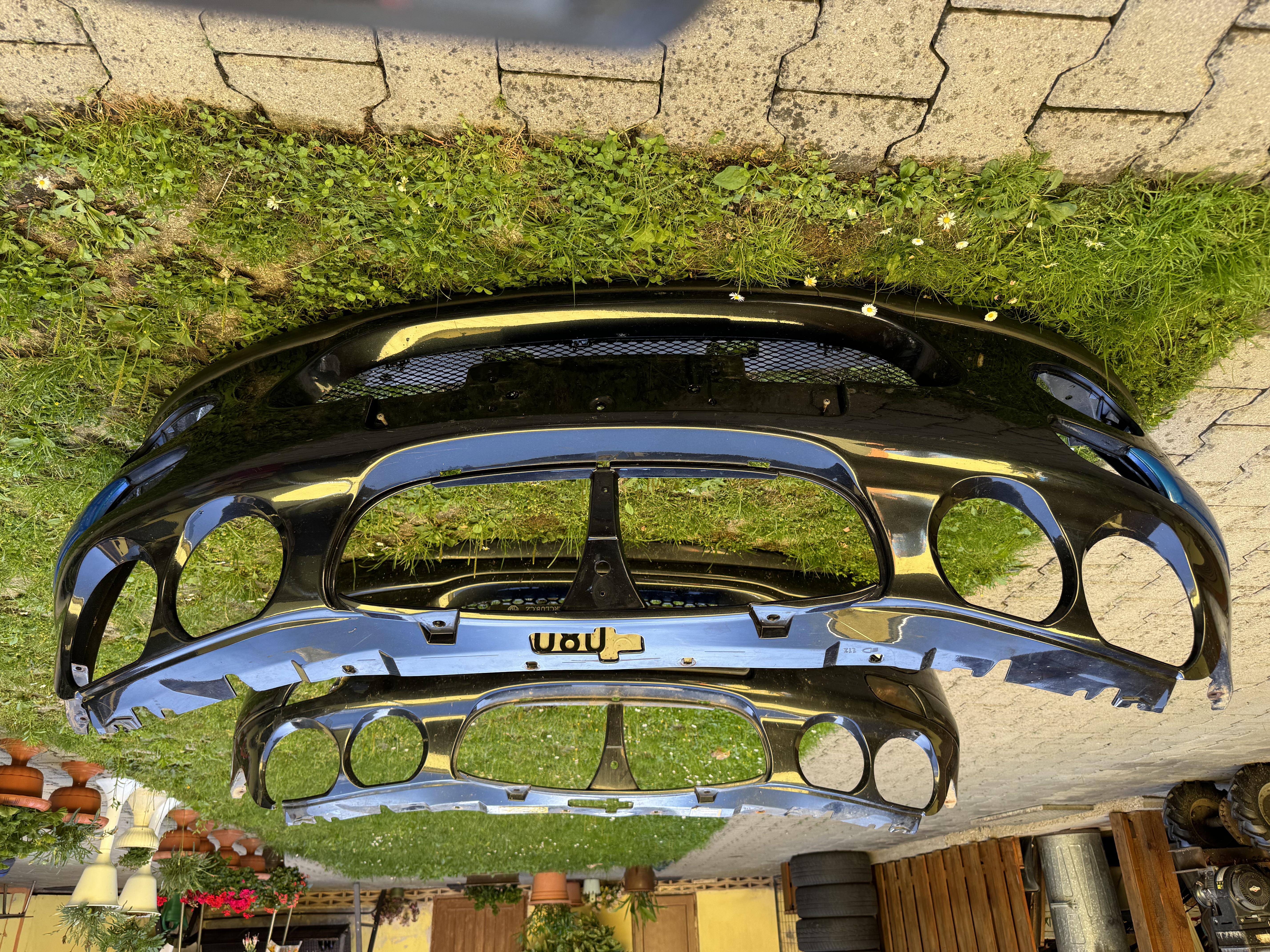

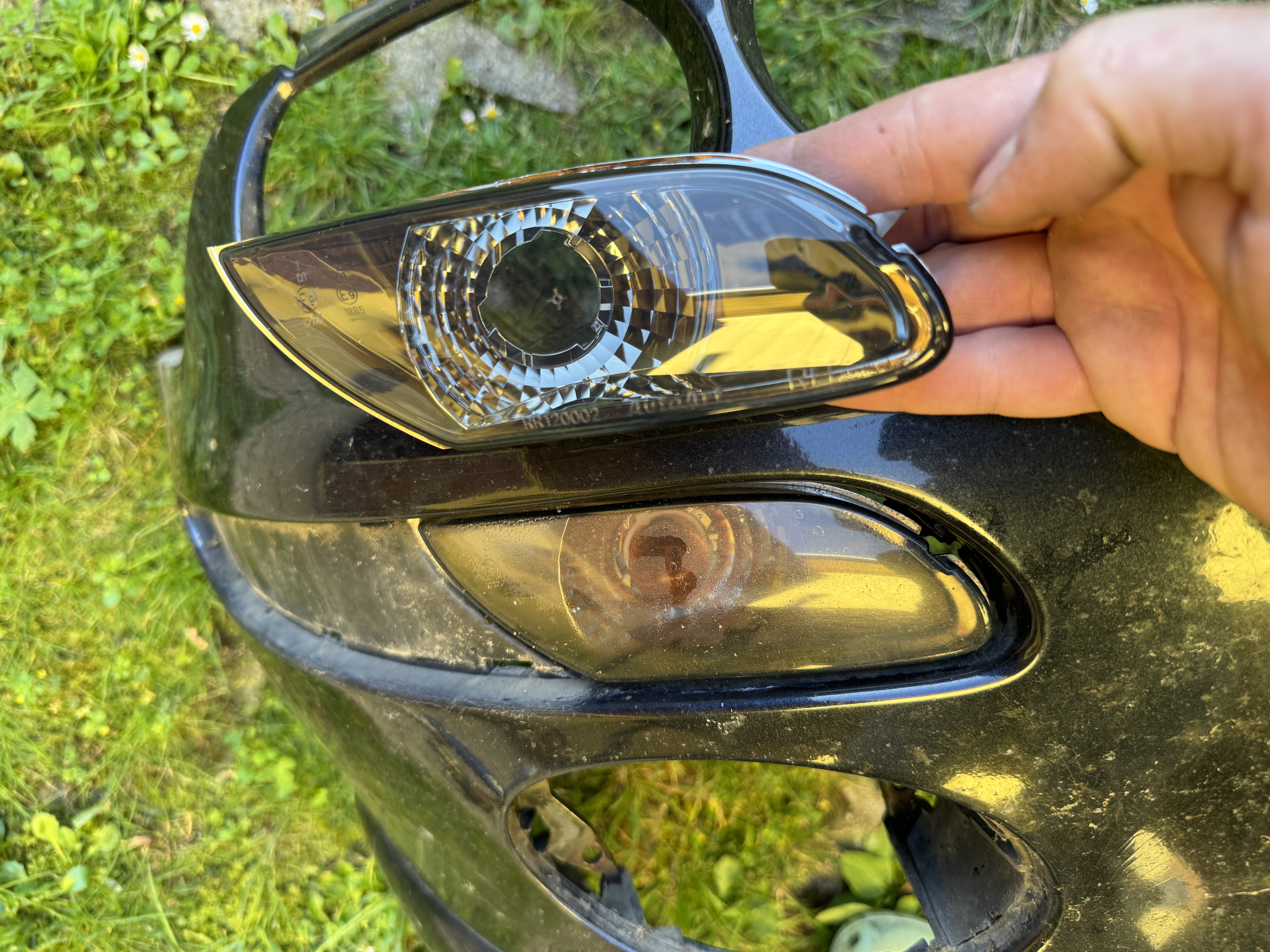

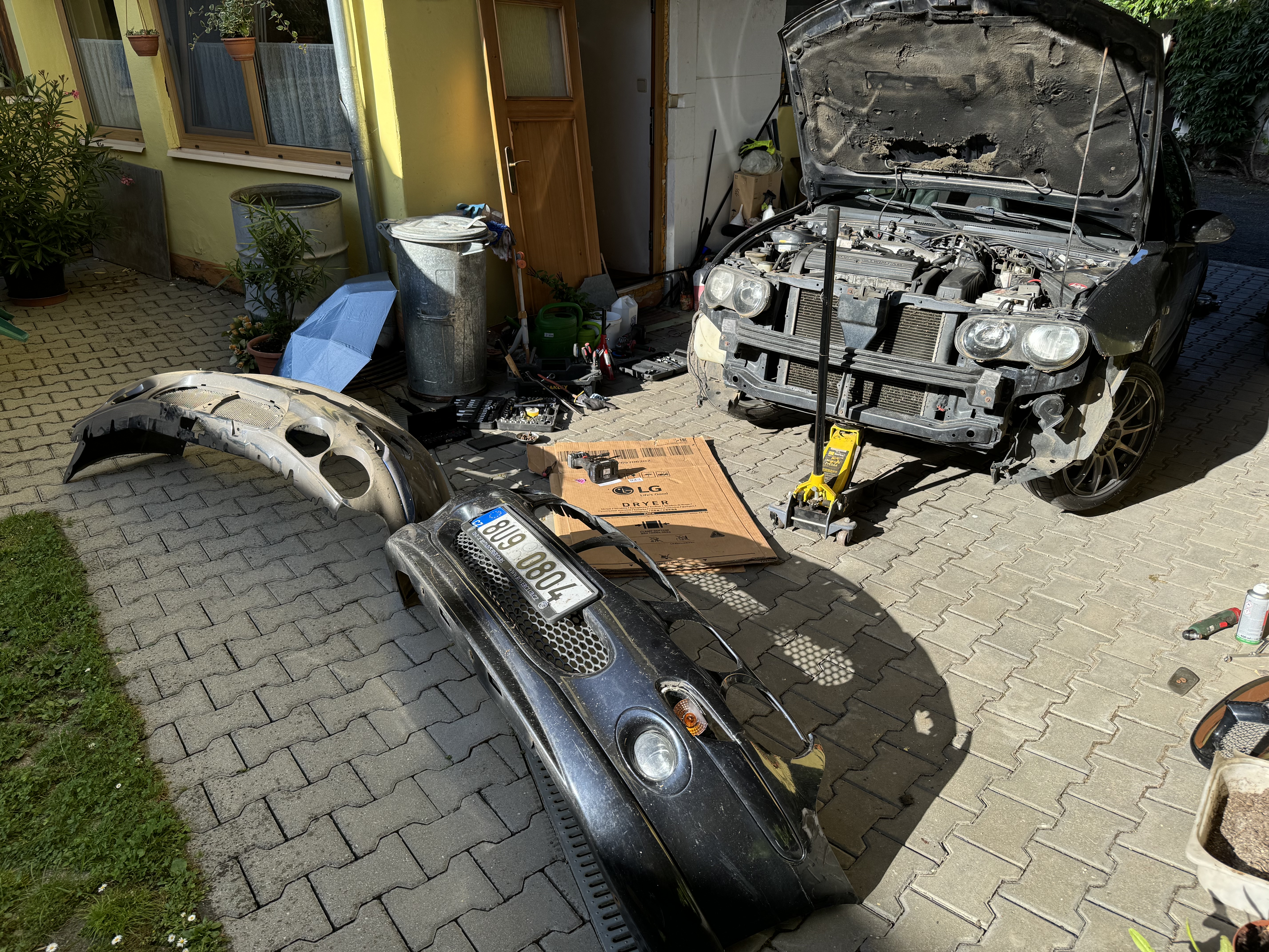

Jak jsem si tak obcházel auto po zpětném namontování střeďáku, koukám, že "srnčí" přední blinkr dotvořený z plastu z kastlíku do mražáku v nárazníku nějak nesedí. Jen jsem se ho dotkl, celý blinkr zapadl do nárazníku

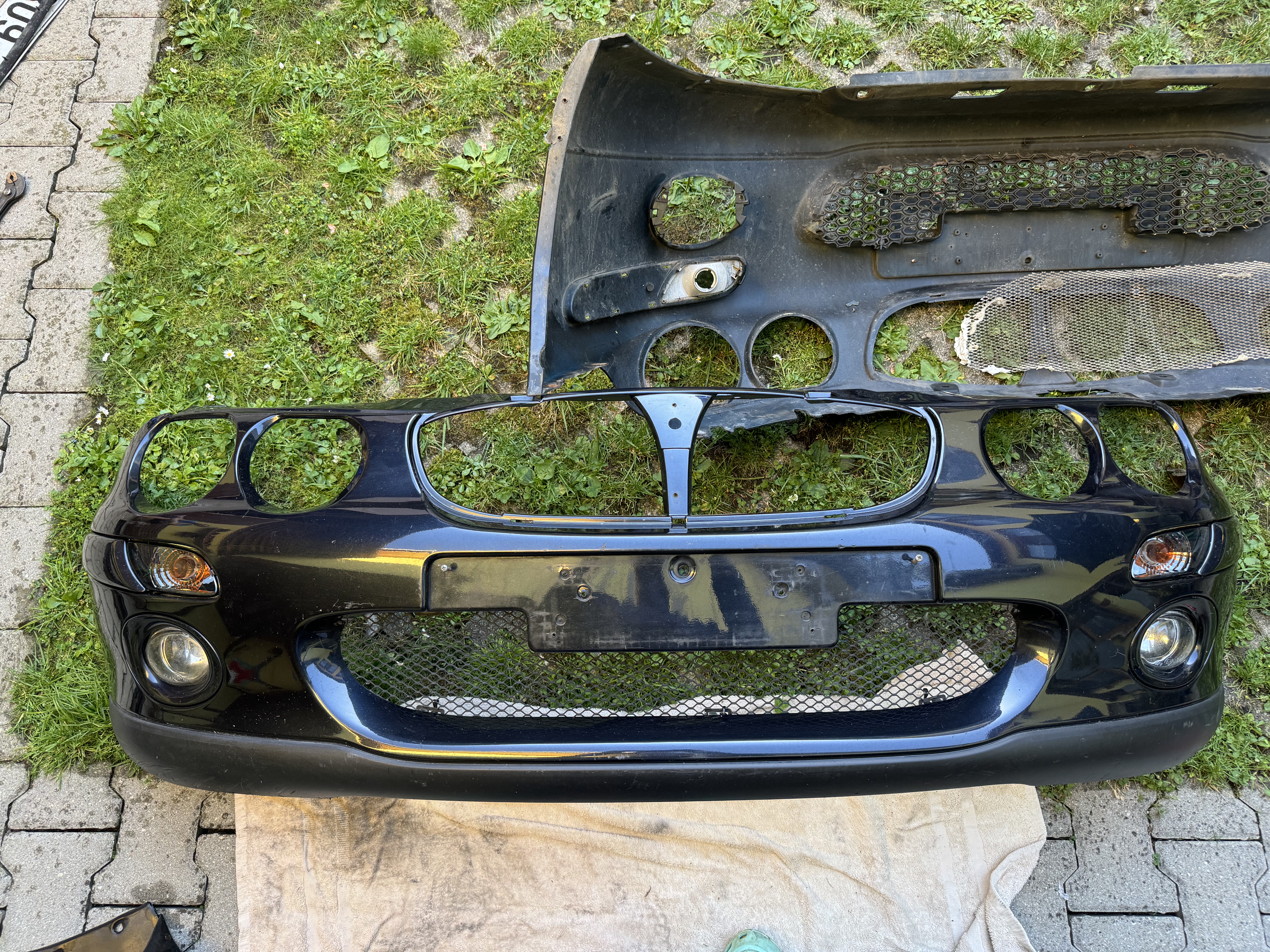

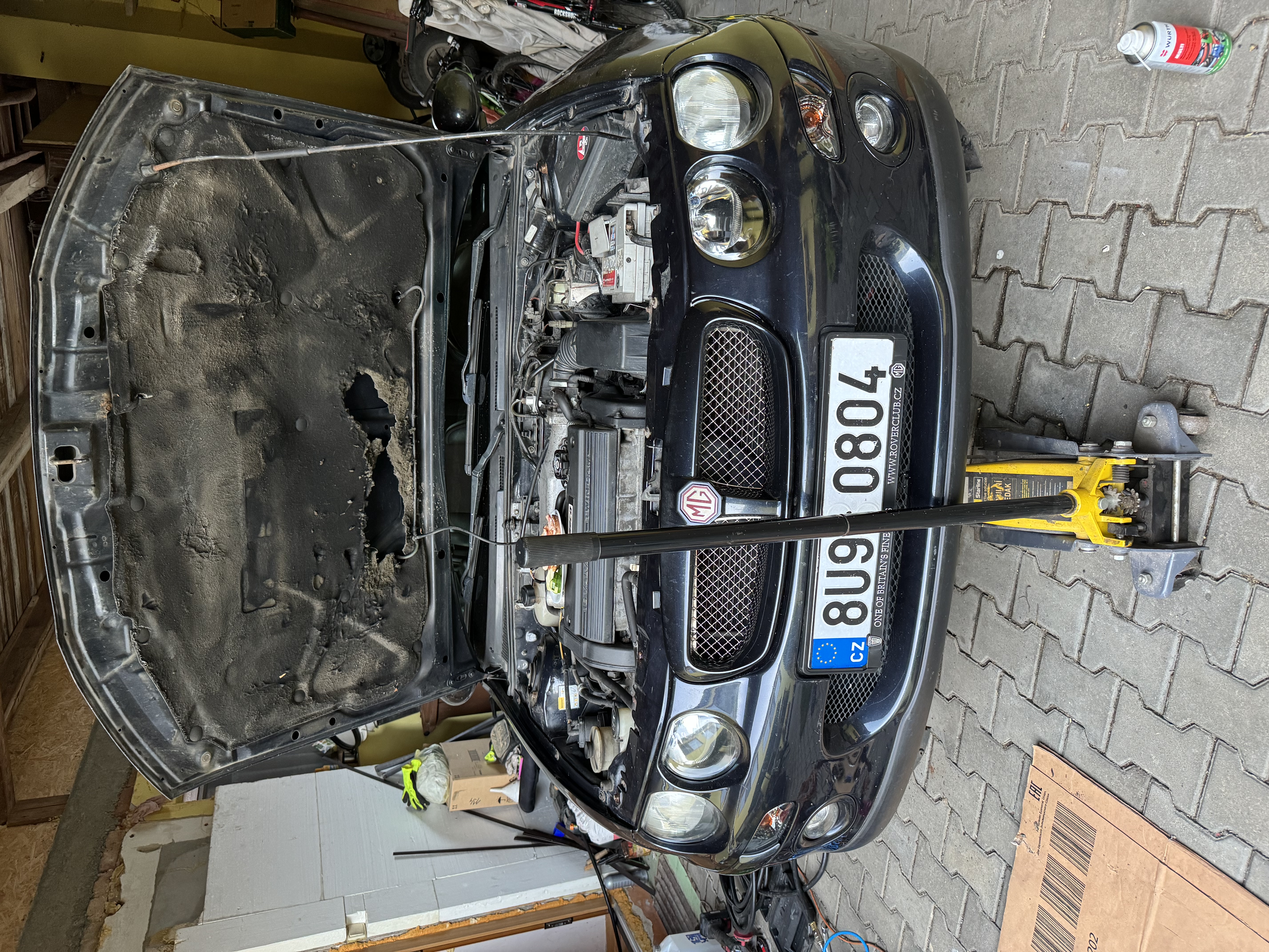

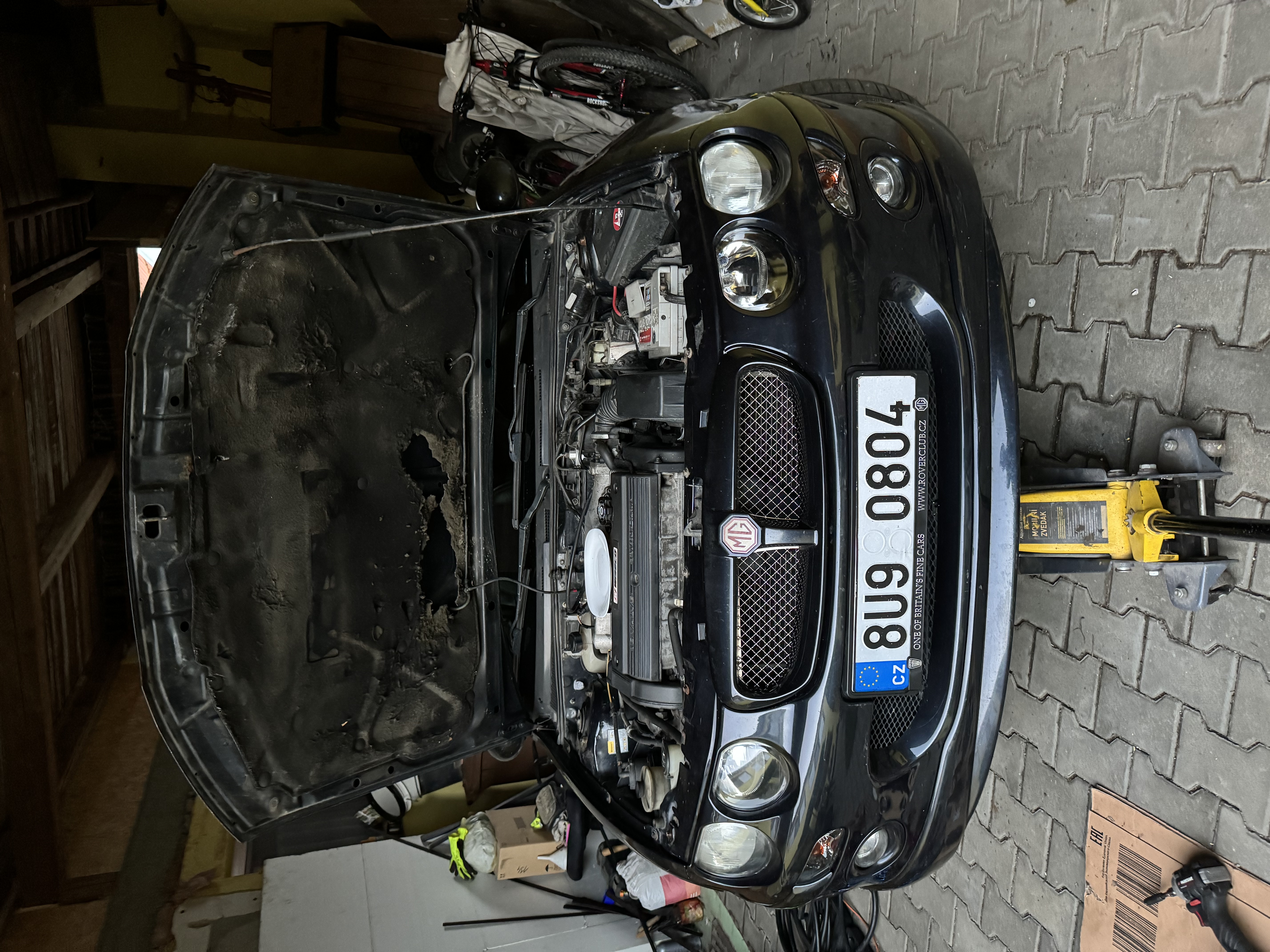

Tak mě omylo, protože mi bylo jasné, že nárazník musí dolů. A tak jsem se hecl, že tedy po těch nějakých 4 letech od srnko-braní tam zkusím rovnou hodit záložní nárazník z archívu
No přestrojit vše na druhý nárazník byl trošku vopruz, hlavně tedy oddělat lízátko a přelepit zpět. Zároveň jsem vyskladnil i nové kouřové blinkry, které jsem po srnce rychle sháněl, protože mi prostě k té černé barvě seděly víc, než originály. No a výsledek je víc než uspokojivý.... teď je to na autě nejvíc "fresh" věc

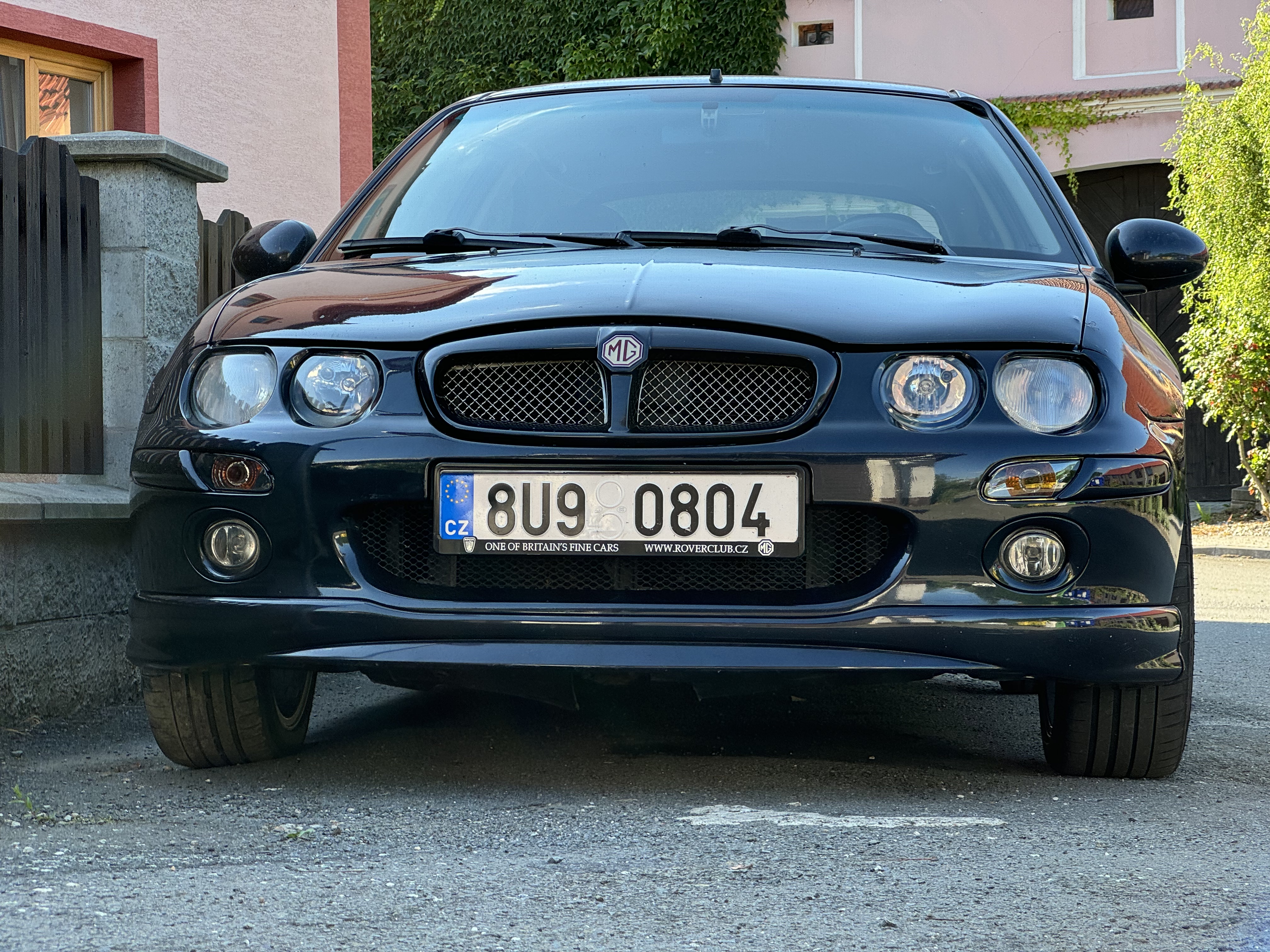

A jak to hezky oranžově bliká
Taky jsem využil obnažených světel a jen rychlovkou jsem je přejel leštičkou
Jo a v novém nárazníku jsem nechal origo tahokovovou mřížku dole a nedával jsem tu "prasáckou" hrubou plastovou, co tam někdo původně nabastlil. A také jsem nasadil ze skladu nový klubový podrámeček SPZ, protože původní byl nakřupnutý tentokrát od nějakého kočko/zajíco-braní
