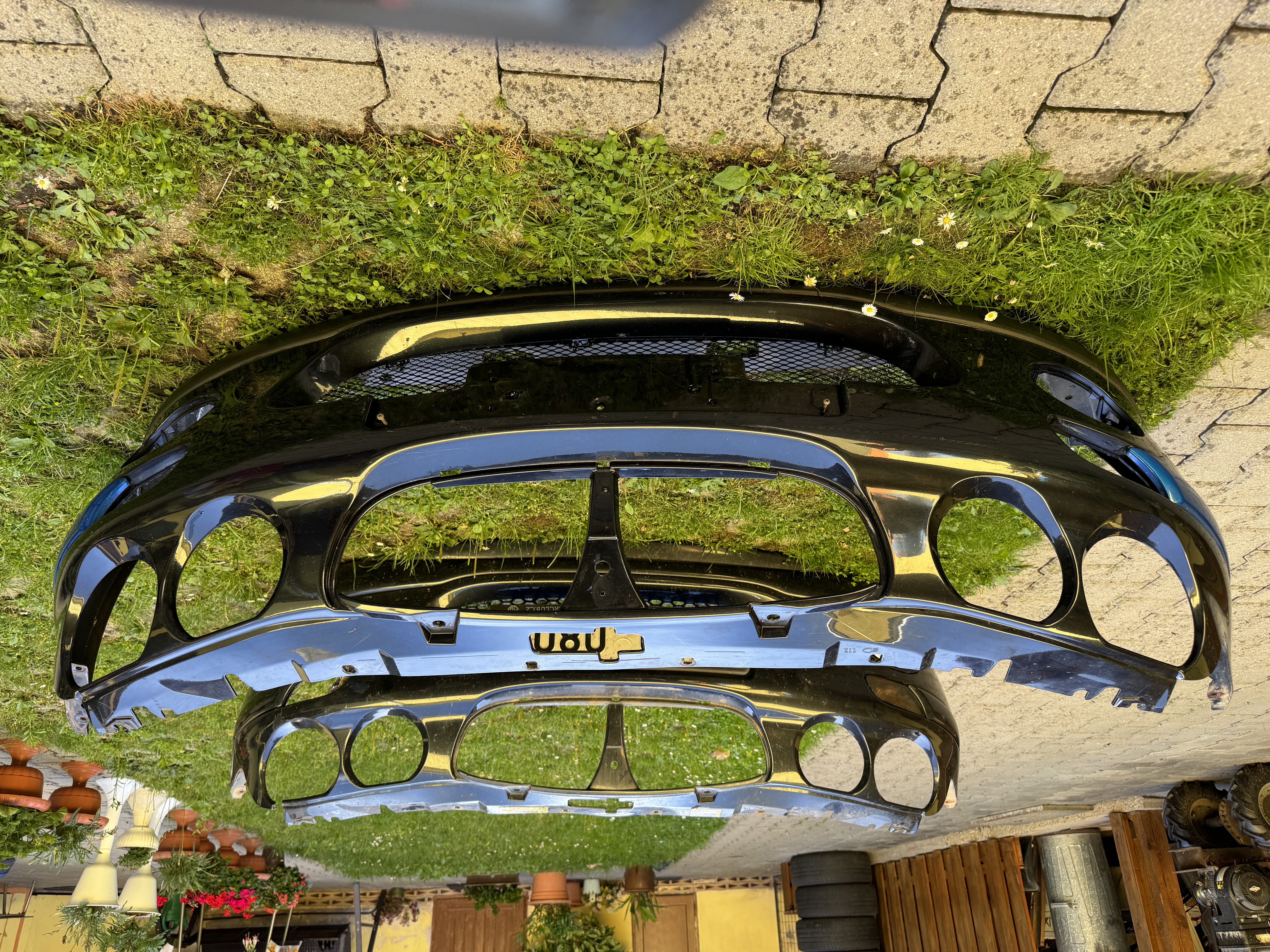

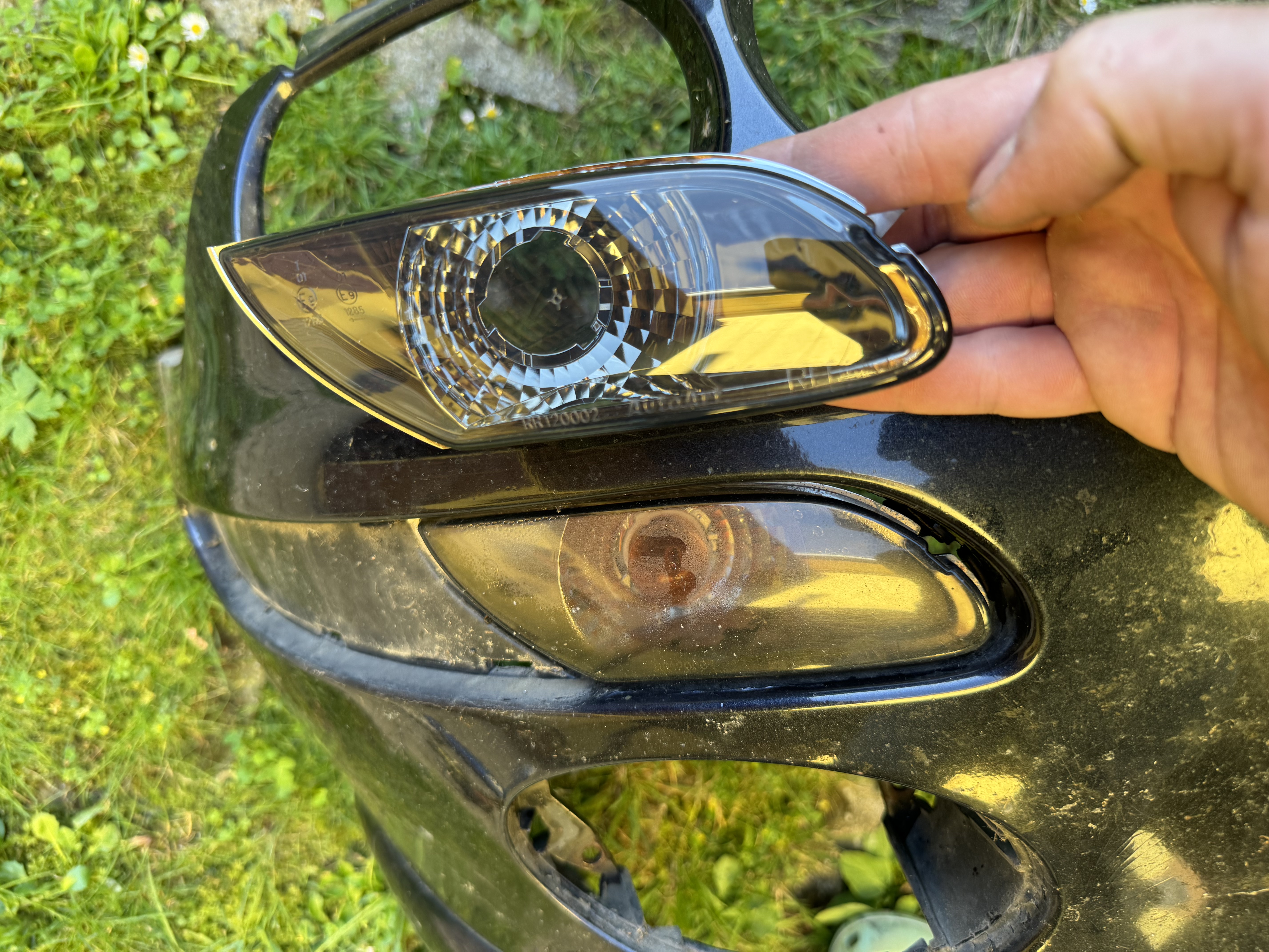

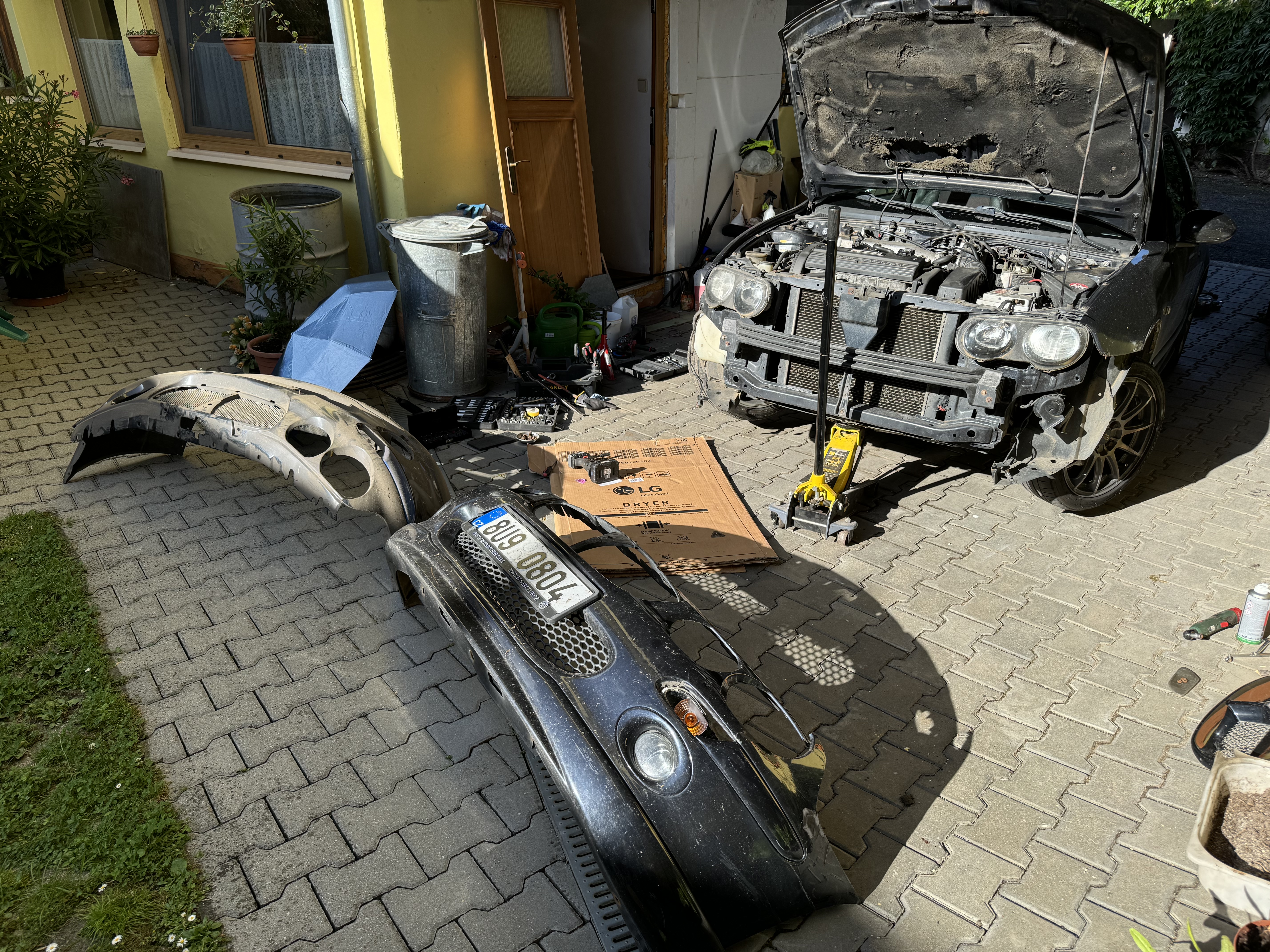

Jak jsem si tak obcházel auto po zpětném namontování střeďáku, koukám, že "srnčí" přední blinkr dotvořený z plastu z kastlíku do mražáku v nárazníku nějak nesedí. Jen jsem se ho dotkl, celý blinkr zapadl do nárazníku :-D Tak mě omylo, protože mi bylo jasné, že nárazník musí dolů. A tak jsem se hecl, že tedy po těch nějakých 4 letech od srnko-braní tam zkusím rovnou hodit záložní nárazník z archívu :-)
No přestrojit vše na druhý nárazník byl trošku vopruz, hlavně tedy oddělat lízátko a přelepit zpět. Zároveň jsem vyskladnil i nové kouřové blinkry, které jsem po srnce rychle sháněl, protože mi prostě k té černé barvě seděly víc, než originály. No a výsledek je víc než uspokojivý.... teď je to na autě nejvíc "fresh" věc :-D A jak to hezky oranžově bliká :-)
Taky jsem využil obnažených světel a jen rychlovkou jsem je přejel leštičkou :-)
Jo a v novém nárazníku jsem nechal origo tahokovovou mřížku dole a nedával jsem tu "prasáckou" hrubou plastovou, co tam někdo původně nabastlil. A také jsem nasadil ze skladu nový klubový podrámeček SPZ, protože původní byl nakřupnutý tentokrát od nějakého kočko/zajíco-braní :lol:
