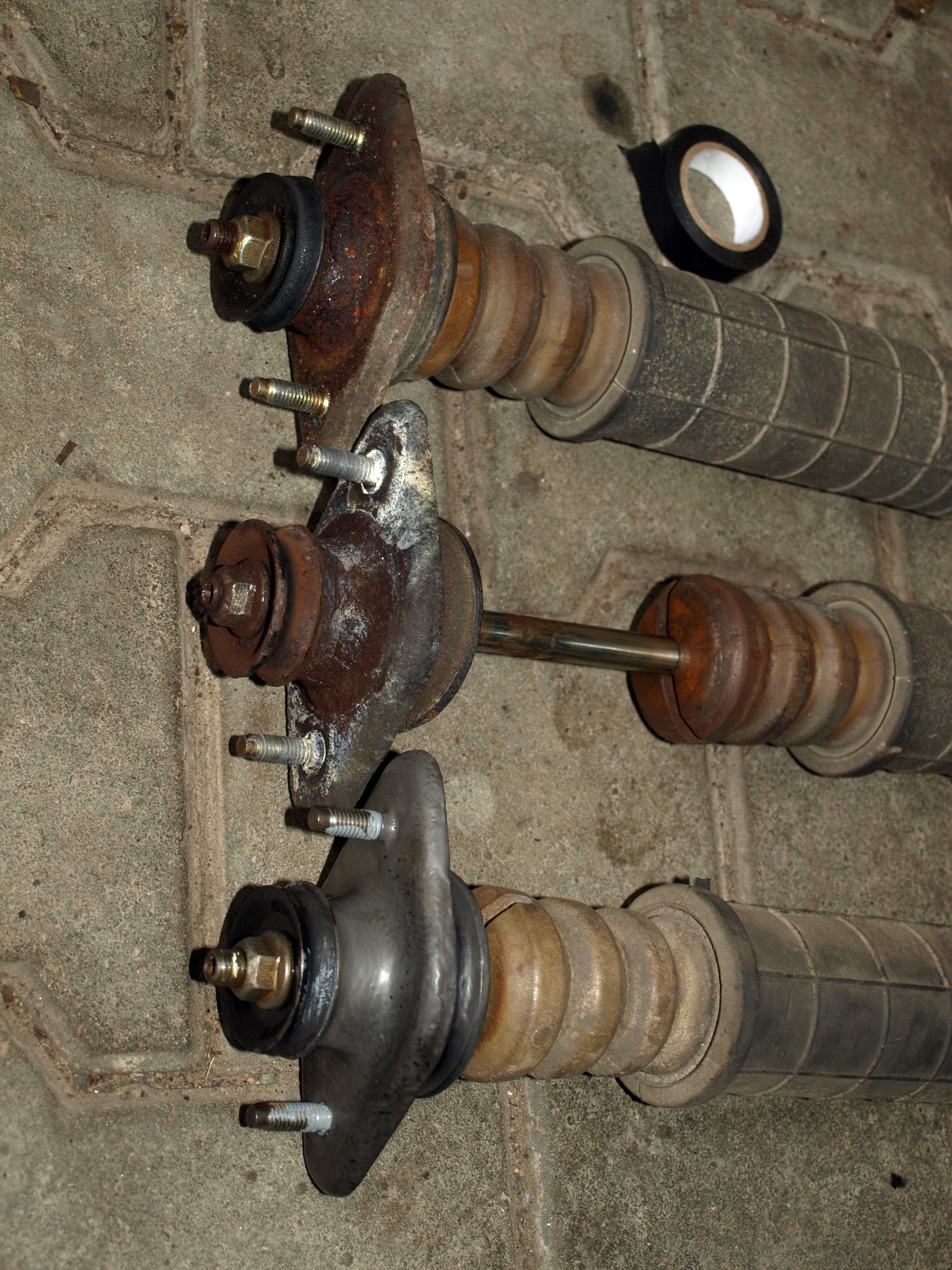

V rámci servisního dne u Lenhama jsem si odvezl i dáreček z Anglie - náhradní tlumiče na MG. Ty moje jsou totálně po smrti a tak dcerka už nám po druhé auto pokřtila :lol: Tedy bylo to akutní. Navíc na jedné straně to uložení bylo vyglochtané a tak tam ty misky hezky cinkaly jak zvonkohra :-D
Tlumiče jsou z R75 Tourera, hezky se vracejí nahoru, což jsem u těch na autě fakt neviděl :-D Bohužel vršek je taky dost zasažen korozí a byť to není tak zežrané, tak jsem je hned dal těma miskama louhovat do octa. Ve čtvrtek by to mohlo být čisté, tak to natřu základovkou, šplejchnu to nějakou barvou a v pátek, sobotu půjdou na auto. Celkem jsem zvědavý na to, jestli pocítím nějaký rozdíl. No dcerka mi k tomu asi zatím nic moc neřekne :lol: Stačí ale, když si nebude stěžovat, že jí bolí bříško list:

Takové rychlo info.... nakonec jsem musel elektrolýzou, protože ocet byl moc pomalý. Tedy odrezeno a dneska to tak nějak natřu, ať to dál hnije o něco pomaleji. Nakonec to bude řešení stejně tak na rok, než ty tlumiče zase vytečou :-)

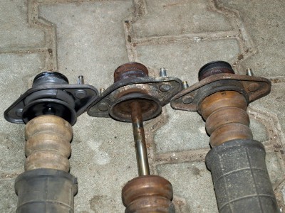

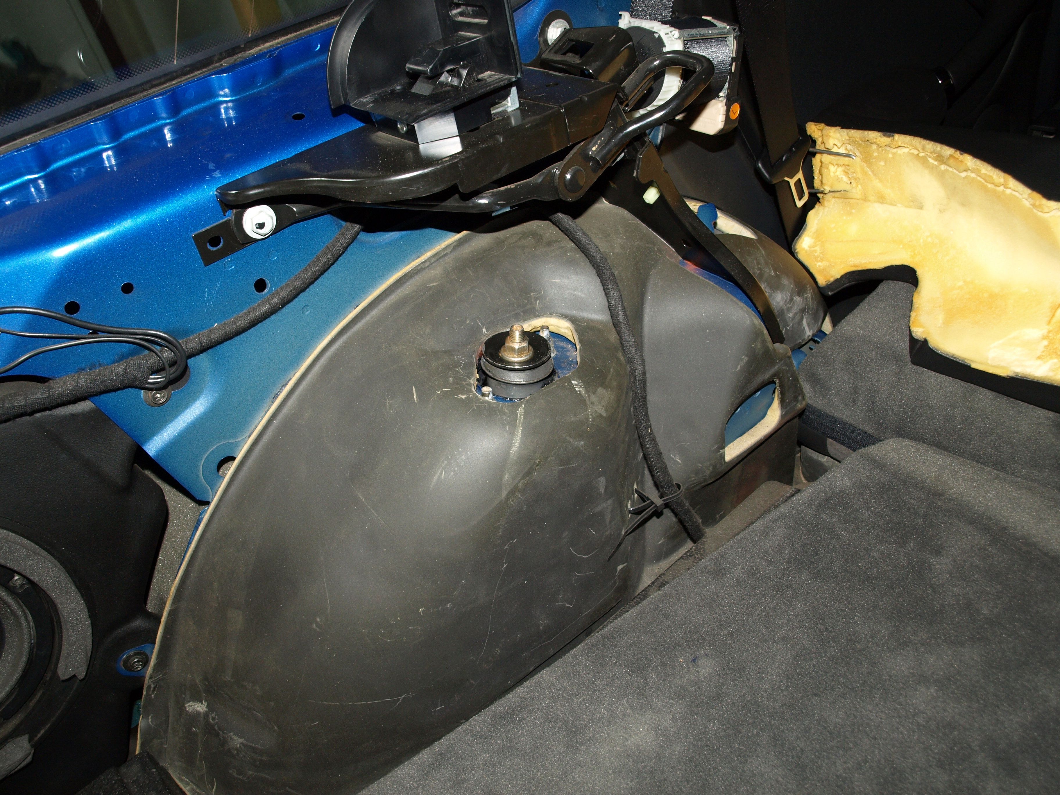

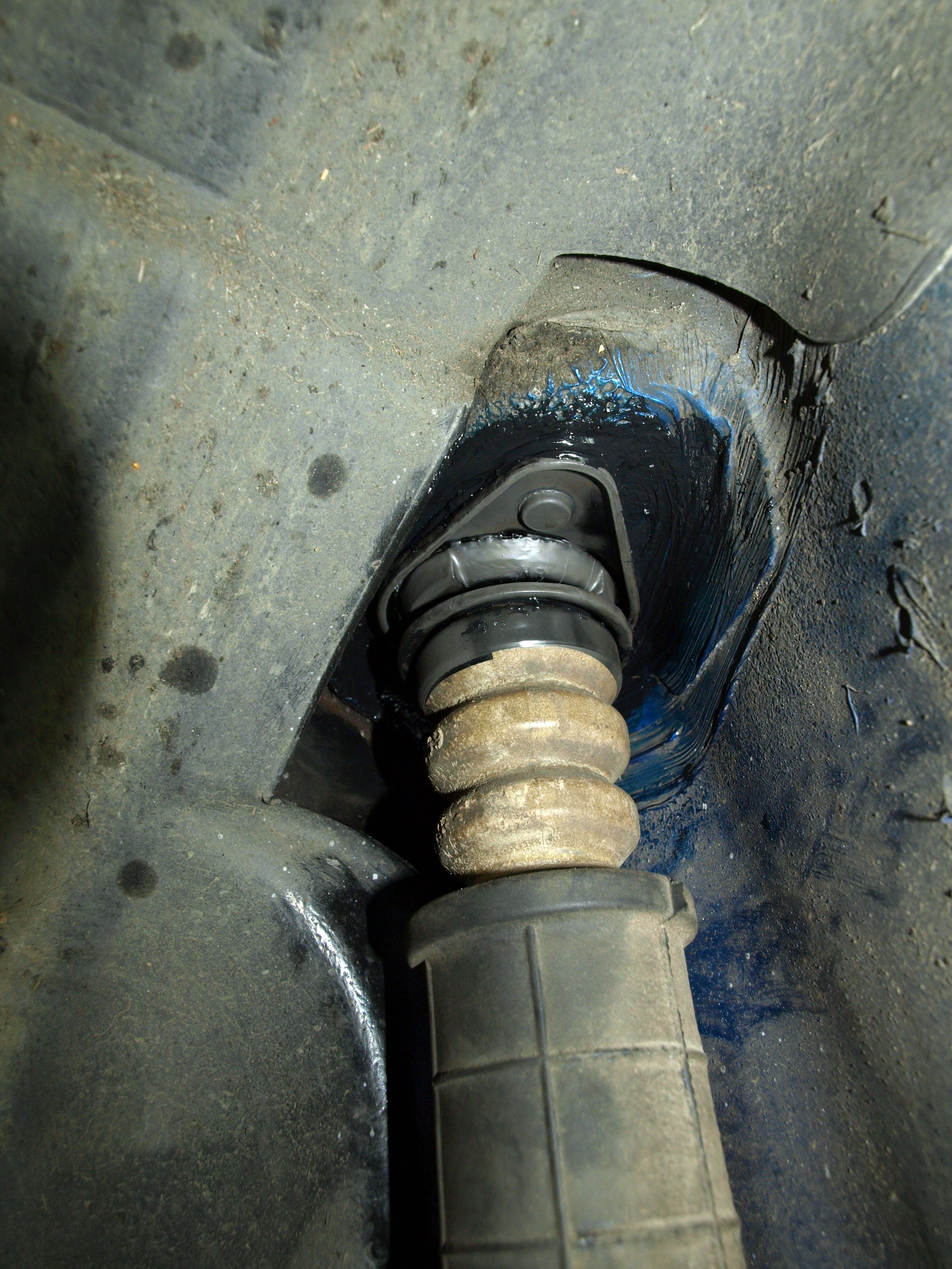

Ještě včera jsem donatíral a nastříkal uložení tlumičů a tak jsem se dnes pustil do výměny. Takže patřilo rozhodit celý interiér kufru. Vymontovat tlumiče ven je otázkou chvilky. Na levé straně bylo uložení tlumiče celkem v pořádku, bez vůle, sic tedy shnilé, ale tak jak je v tomto případě bohužel běžné. To větší srandu jsem si užil na pravé straně.
Tu už je video v jakém stavu bylo uložení...

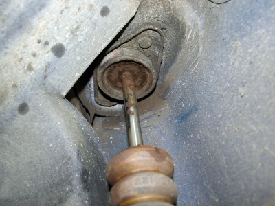

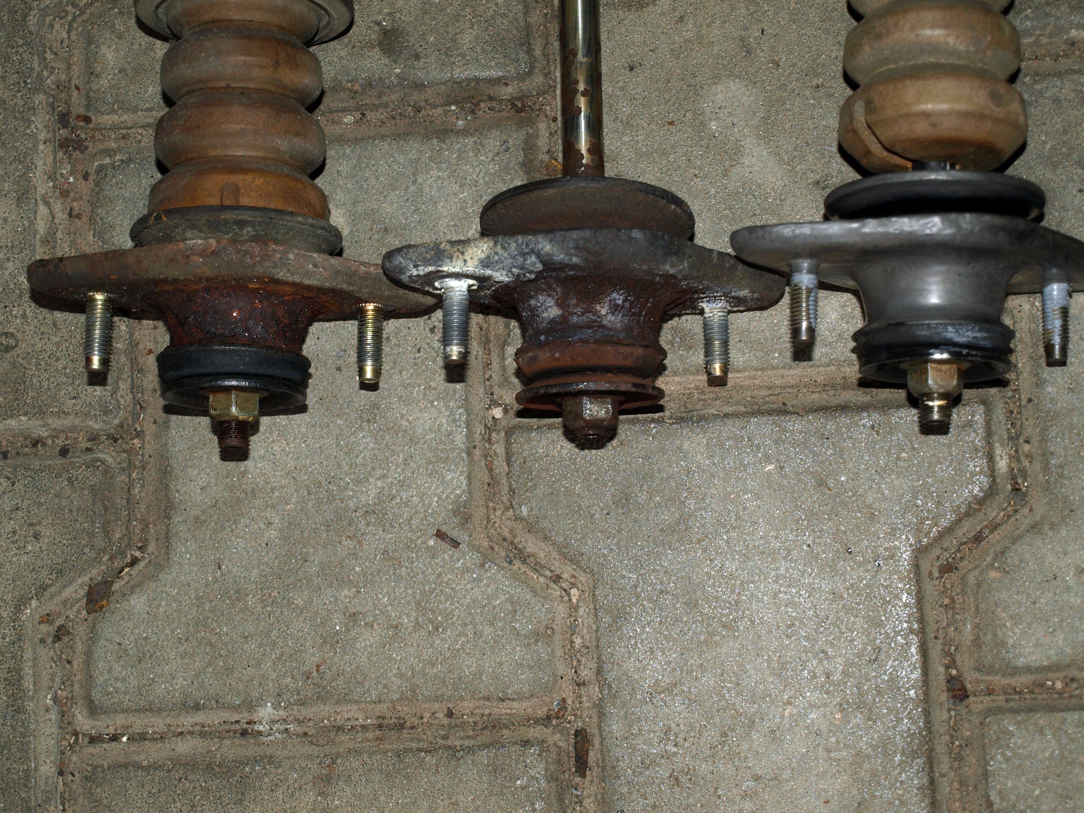

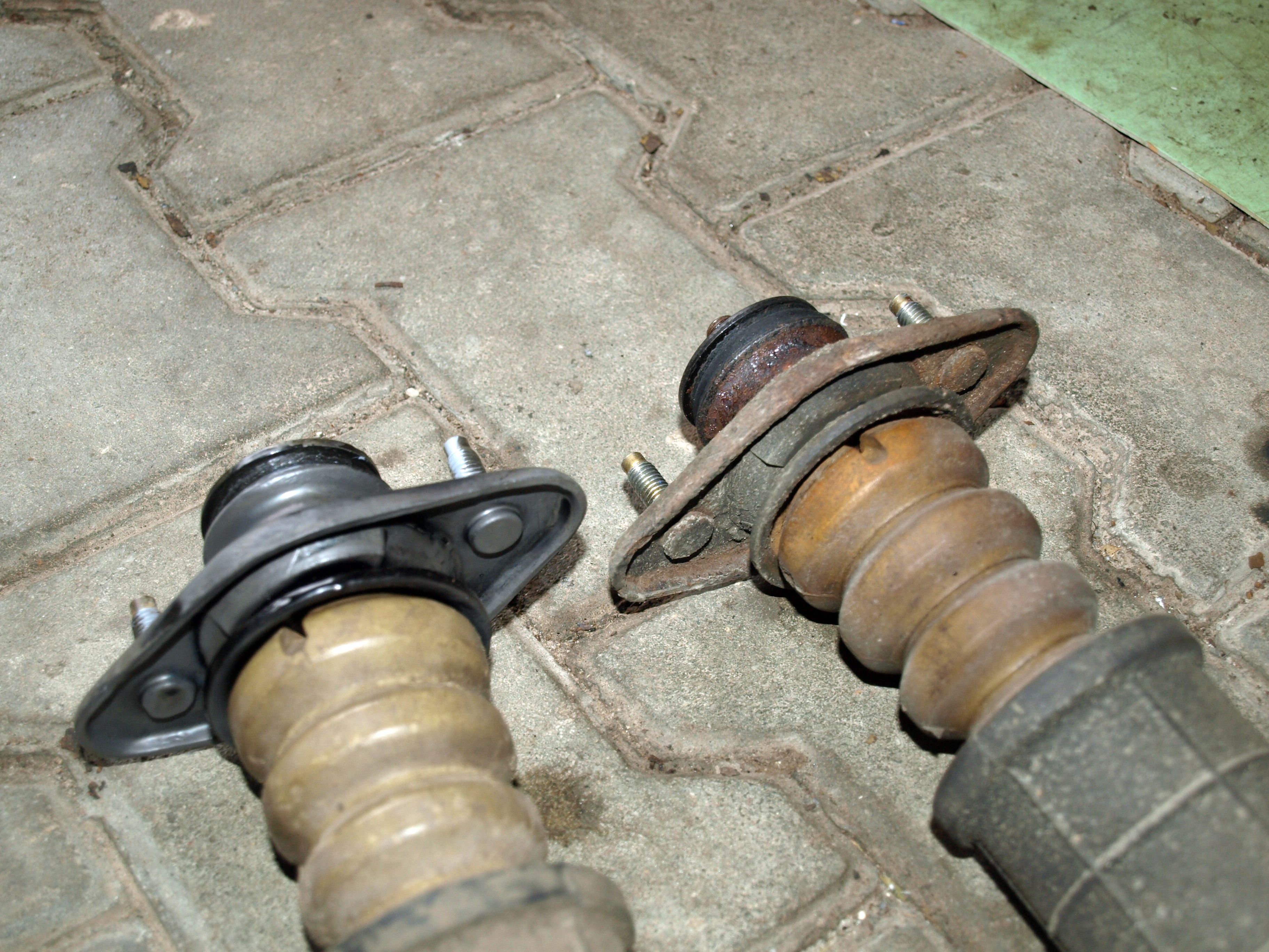

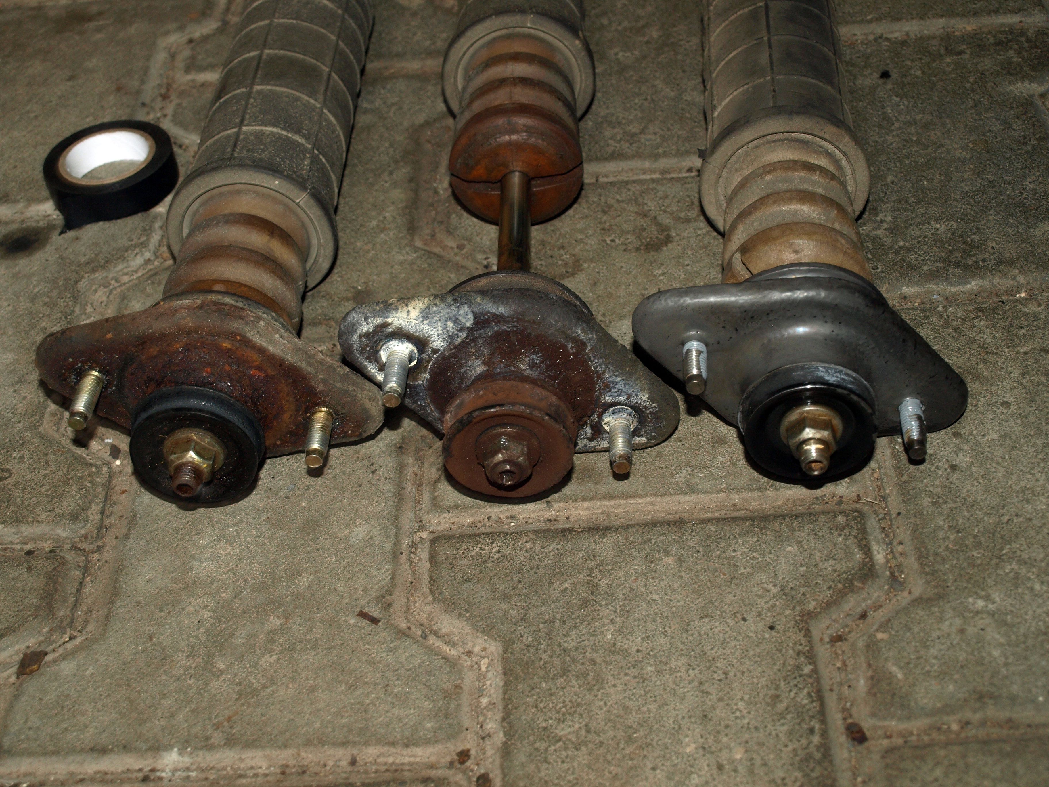

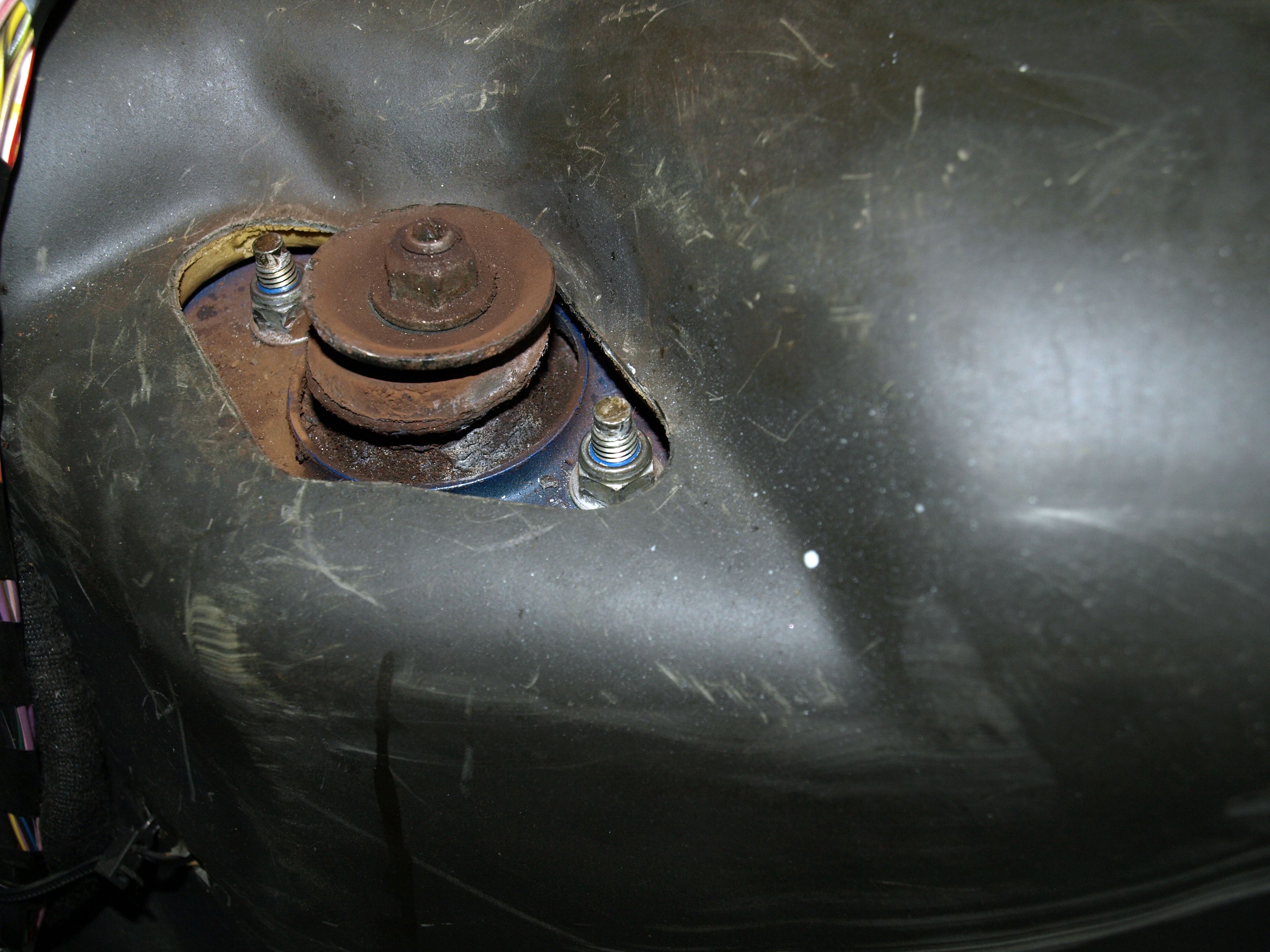

Nerozumím tomu, kde kdo proč udělal chybu a nedotáhnul pořádně matici tlumiče, takže nebyl pevně uložený a dostávala se skrz uložení nahoru voda. Jak tyč tlumiče, tak uložení bylo fakt dost shnilé. No a poslední dobu to dělalo pěkný randál a cinkání, takže už jsem s tím ani raději moc nejezdil. Tu vidíte rozdíl toho, jaký je rozdíl v utažení matic...

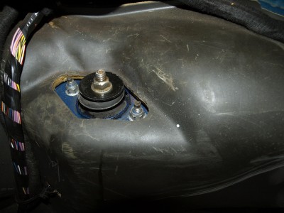

A takto to vypadalo na autě...

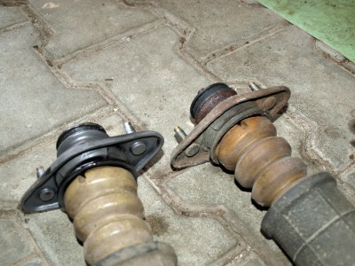

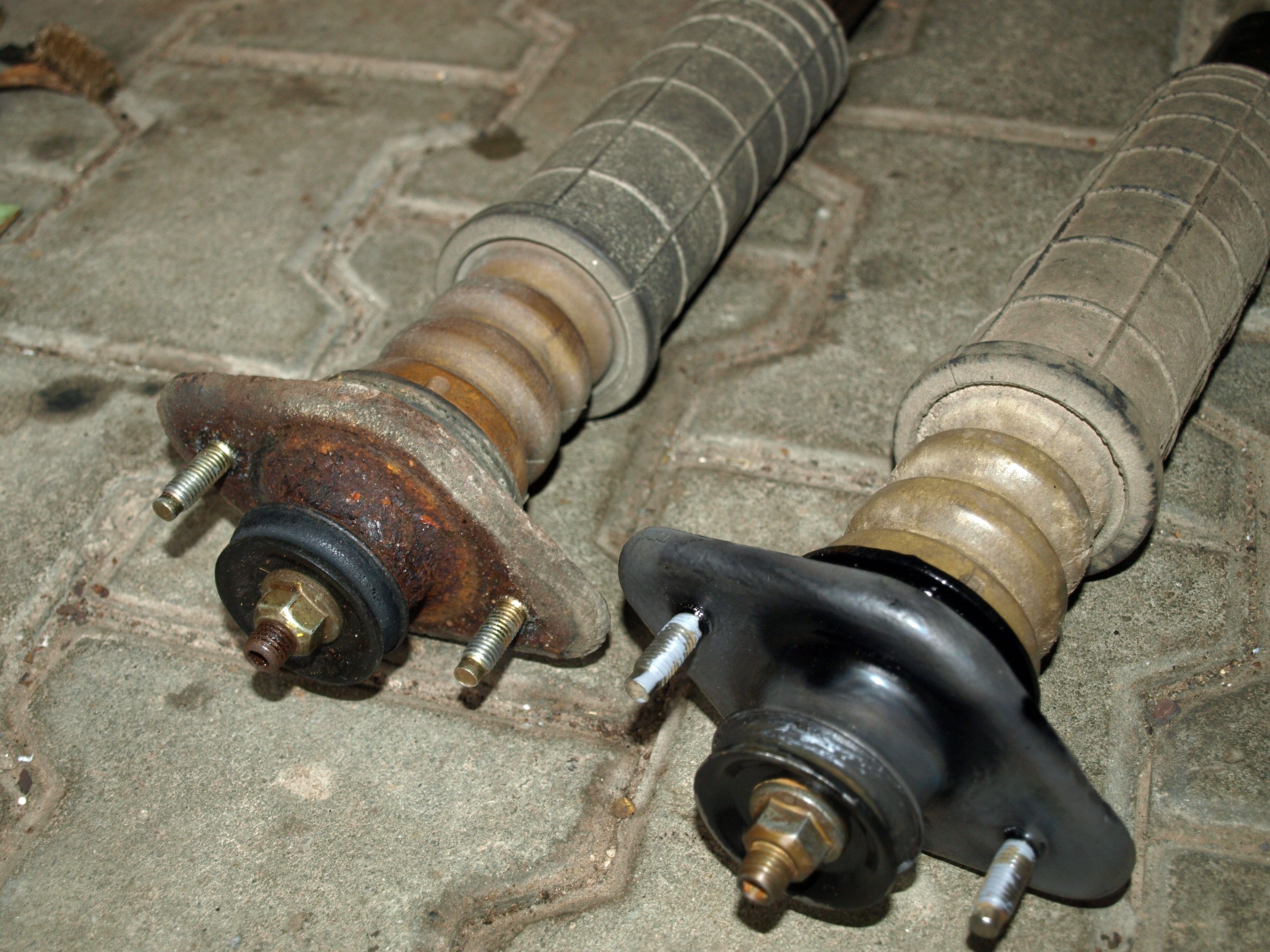

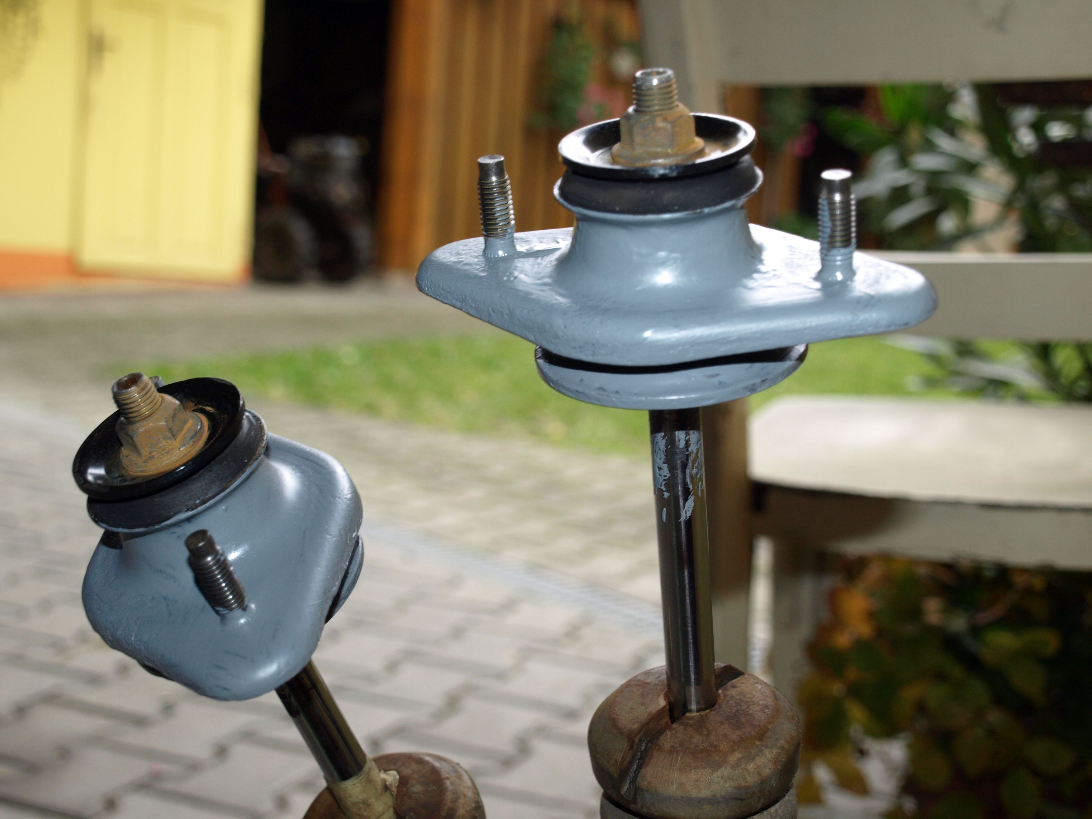

A tu tedy hezky rozdíl toho, jak vypadají uložení tlumičů na všech pětasedmách (bez legrace, budete to mít takto hnusné všichni ;-)) a jak vypadá zrepasované (bohužel barva ve spreji byla stará, tak mi to tak zšedlo)....
Kapsy s dírou pro uložení tlumiče jsem pořádně vyčistil a tlumiče jsem tam umístil na pořádnou vrstvu tmelu, aby vlhkost neprolýzala pod přírubu...

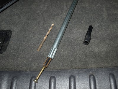

A když už jsem se vrtal v kufru, tak jsem vykuchal z rolety na kufru tyč. Někdo na ní provizorně vyřešil ulomený kolík na jedné straně a asi se mu to moc nepovedlo, protože v té tyči cosi dost nepříjemně cinkalo. Originální kolík na jedné straně jsem vytáhl a za ním se schovával zbytek kolíku z druhé strany. Našrouboval jsem ho na vrut a vytáhnul ven.... a ejhle co to na mě z tyče vykouklo :lol: ....
Asi se to snažil nějak odvrtat, ale jak je možný, že tam náhradním kolíkem zabetonoval vrták, to mi hlava nebere :lol: Nakonec se mi podařilo vyrobit trošku festovnější kolík, než tam ten kutil přede mnou udělal. Nyní to snad funguje lépjeji a navíc jsem za jeden den zlikvidoval už druhý zdroj nepříjemných zvuků v interiéru :-D
