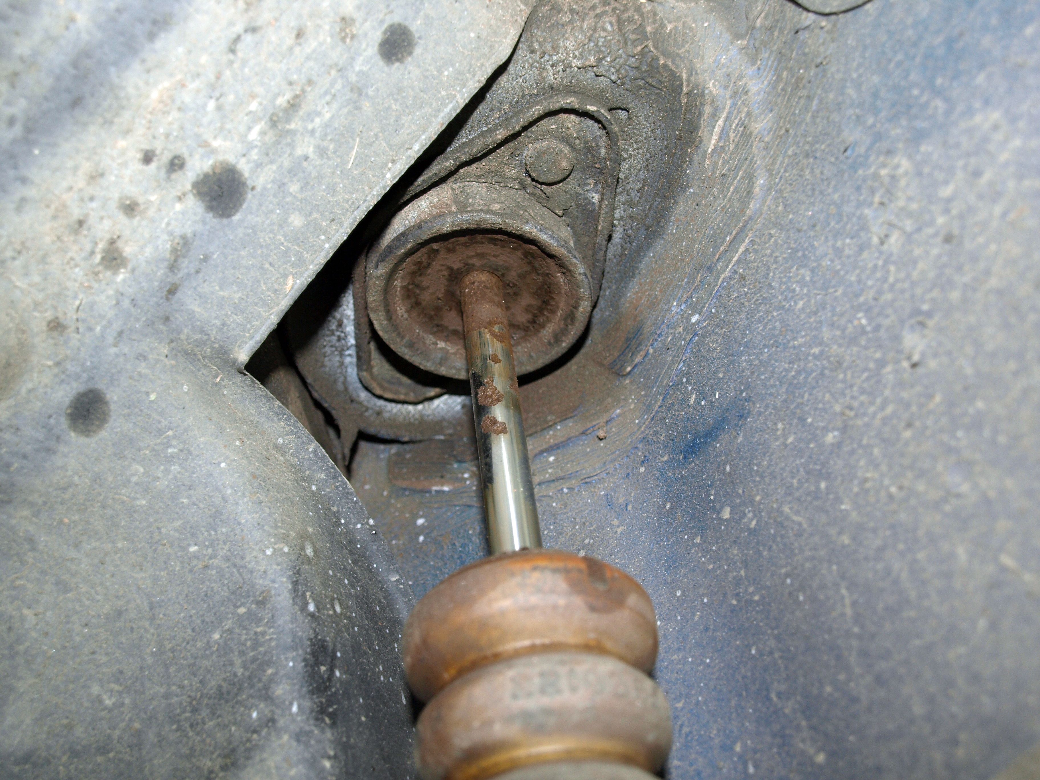

Ještě včera jsem donatíral a nastříkal uložení tlumičů a tak jsem se dnes pustil do výměny. Takže patřilo rozhodit celý interiér kufru. Vymontovat tlumiče ven je otázkou chvilky. Na levé straně bylo uložení tlumiče celkem v pořádku, bez vůle, sic tedy shnilé, ale tak jak je v tomto případě bohužel běžné. To větší srandu jsem si užil na pravé straně.
Tu už je video v jakém stavu bylo uložení...
Nerozumím tomu, kde kdo proč udělal chybu a nedotáhnul pořádně matici tlumiče, takže nebyl pevně uložený a dostávala se skrz uložení nahoru voda. Jak tyč tlumiče, tak uložení bylo fakt dost shnilé. No a poslední dobu to dělalo pěkný randál a cinkání, takže už jsem s tím ani raději moc nejezdil. Tu vidíte rozdíl toho, jaký je rozdíl v utažení matic...
A takto to vypadalo na autě...
A tu tedy hezky rozdíl toho, jak vypadají uložení tlumičů na všech pětasedmách (bez legrace, budete to mít takto hnusné všichni ) a jak vypadá zrepasované (bohužel barva ve spreji byla stará, tak mi to tak zšedlo)....
Kapsy s dírou pro uložení tlumiče jsem pořádně vyčistil a tlumiče jsem tam umístil na pořádnou vrstvu tmelu, aby vlhkost neprolýzala pod přírubu...
