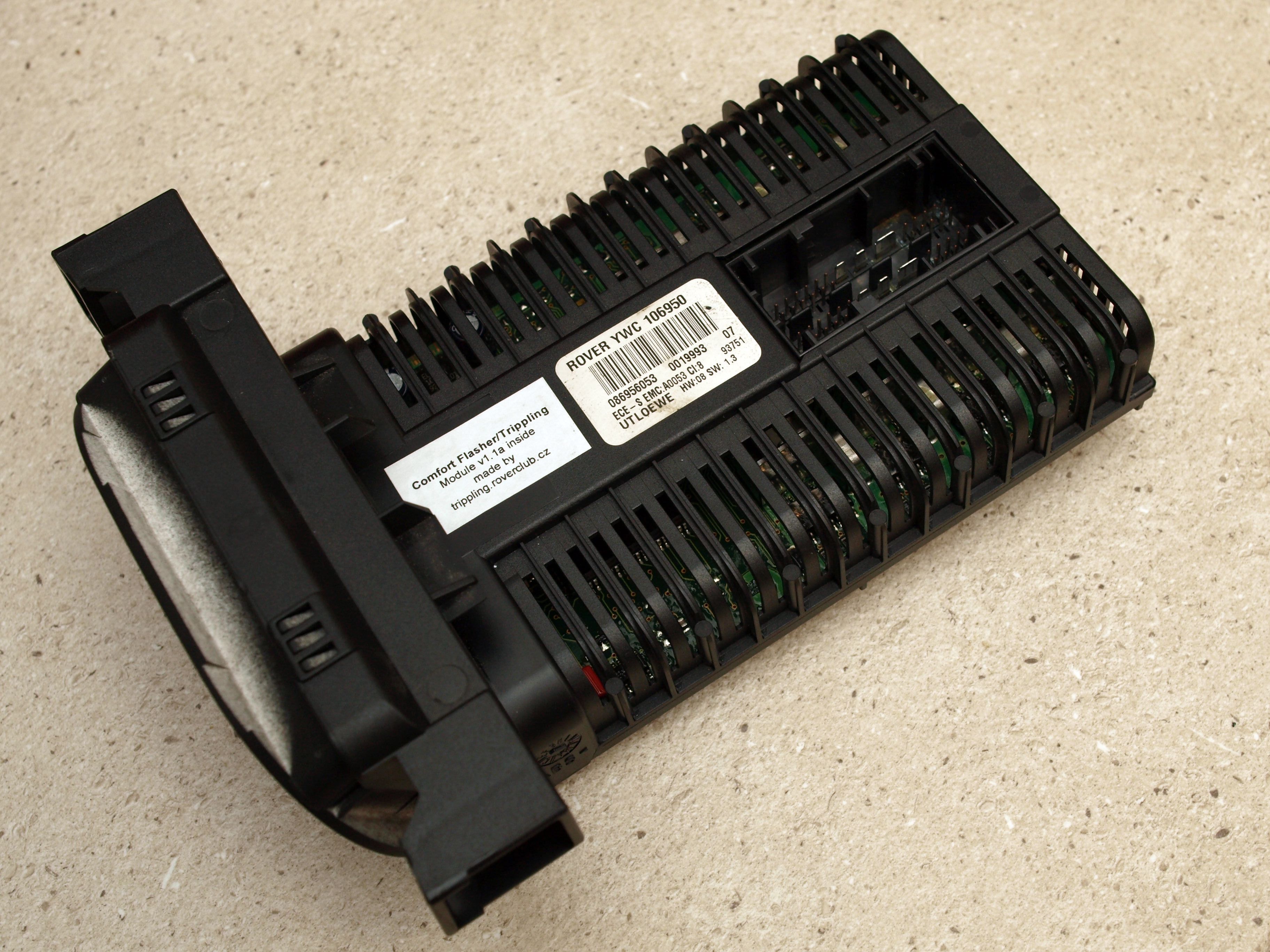

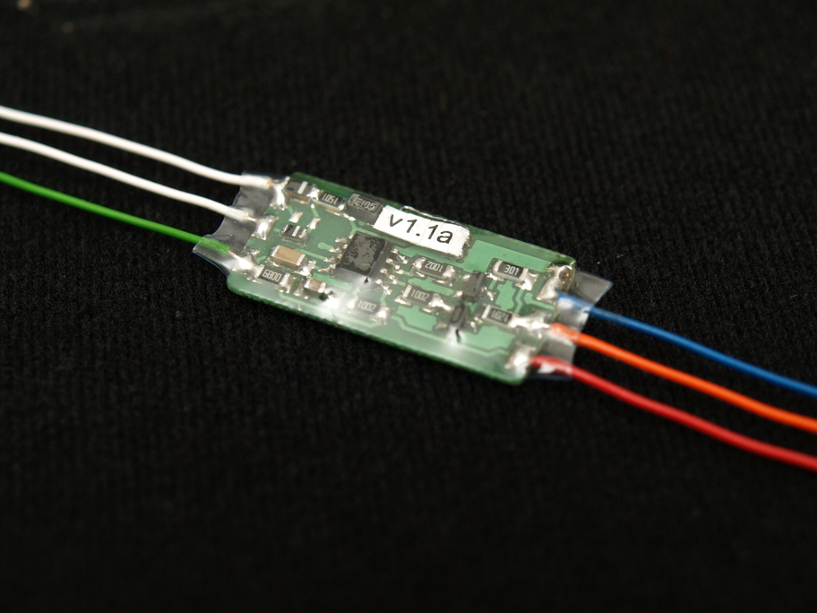

Tak tedy jsme se přeci po 17ti letech dočkali :-D a oficiálně tu máme nabídku možnosti získat ...
Rover 75/MG ZT - modul komfortního blikání/trojbliku/tripplingu
... verze (a), určený pro montáž do jednotky světel tzv. LCM (Light Control Module).
Modul trojbliku umí následující:
  • Po krátkém namáčknutí páčky směrových světel se spustí "trojblik".
  • Po delším namáčknutí (delším jak doba půlky prvního bliknutí) funguje blikání pouze a jenom po dobu namáčknutí (aretace) páčky.
  • Opětovné namáčknutí páčky do stejného směru ukončí právě probíhající "trojblik".
  • Modul umožňuje nastavení toho, co se má dít po namáčknutí páčky do opačného směru již zahájeného "trojbliku". Nastavení se provádí namáčknutím páčky 5x na levou stranu v rámci cca 3s (samozřejmě se zastaveným autem).Režimy jsou dva a umožňují:
    a) Po namáčknutí do opačného směru se pouze ukončí původní "trojblik".
    b) Po namáčknutí do opačného směru se přeruší původní "trojblik" a zahájí se "trojblik" do opačného směru.
  • Modul umožňuje nastavení toho, jestli "trojblik" znamená 3, nebo 4 bliknutí :-) Nastavení se provádí namáčknutím páčky 5x na pravou stranu v rámci cca 3s.
Další vlastnosti modulu jsou:

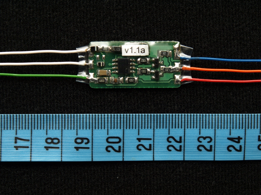

  • Modul je řešený tak, že nemůže dojít k tomu, aby se při přepnutí z jednoho směru do druhého naráz rozsvítily obě strany.
  • Modul pro počet bliknutí nepoužívá časovač, ale jednoduše počítá skutečná bliknutí. Nehrozí tedy náhodný počet bliknutí.
  • Modul je jednoduché konstrukce jednak kvůli velikosti, ale i kvůli snížení možnosti nějaké vlastní závady. Maximum funkčnosti je řešeno programem a mikroprocesorem.
  • Konstrukce, umístění a zapojení modulu v jednotce světel je provedeno tak, aby minimalizovalo možnost nějakého zkratu, nebo jiného poškození.

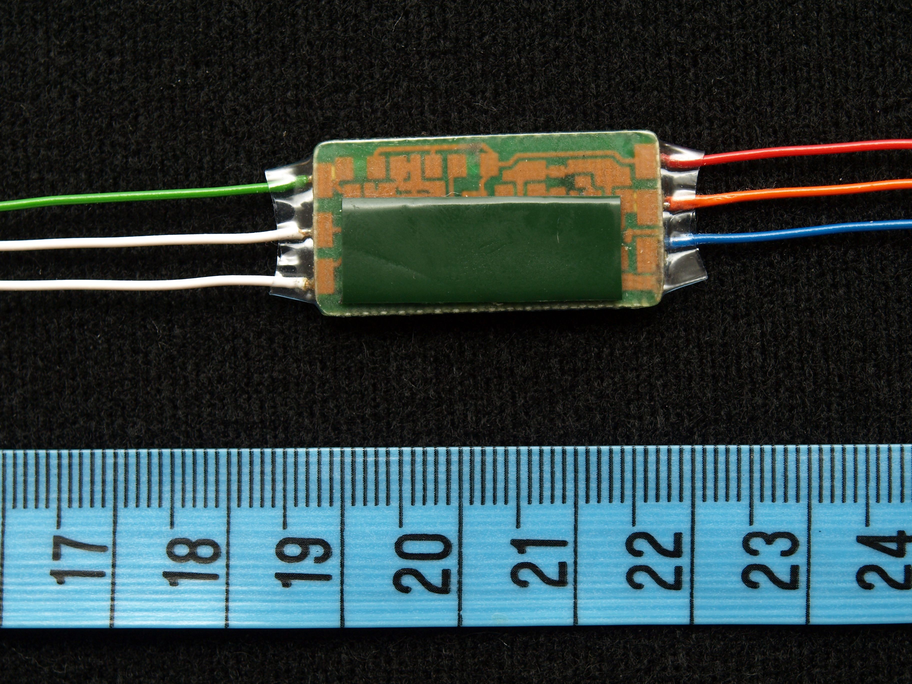

Montáž:

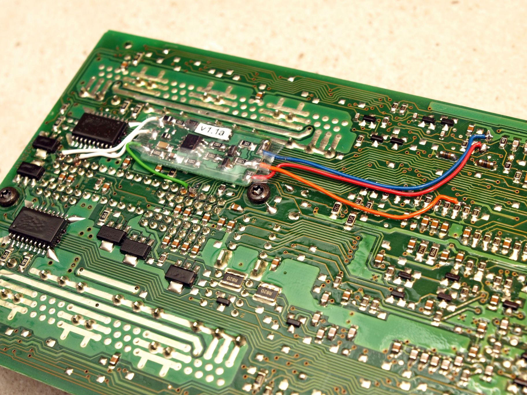

Modul trojbliku se montuje přilepením na spodní stranu tištěného spoje jednotky světel a napájením šesti drátků na šest bodů. Montáž dle návodu v obrázkové podobě, zvládne kdokoli, kdo má zdravé oči, jistou ruku a již někdy pracoval s pájkou :-) A kdo si na to netroufne, bude mít možnost si domluvit montáž osobně u doporučených členů klubu, nebo zasláním samotné jednotky k montáži. Případně si sám domluví montáž u někoho, komu nebude mít obavu montáž svěřit.
Aktuálně si lze montáž domluvit u Trundy (Hranice na Moravě), Alzafira (Ostrava), Mirda (Olomouc). Zprostředkuji při objednání modulu.

Jak to vypadá:
... další informace budu doplňovat do tohoto příspěvku a informovat o tom, že byly informace doplněny. Diskuze je otevřená a názory nás zajímají ;-) Můžete využít i hlasování, pokud se nechcete více vyjadřovat.

Aktualizoval jsem fotku modulu.
Děkuji za účast v hlasování...

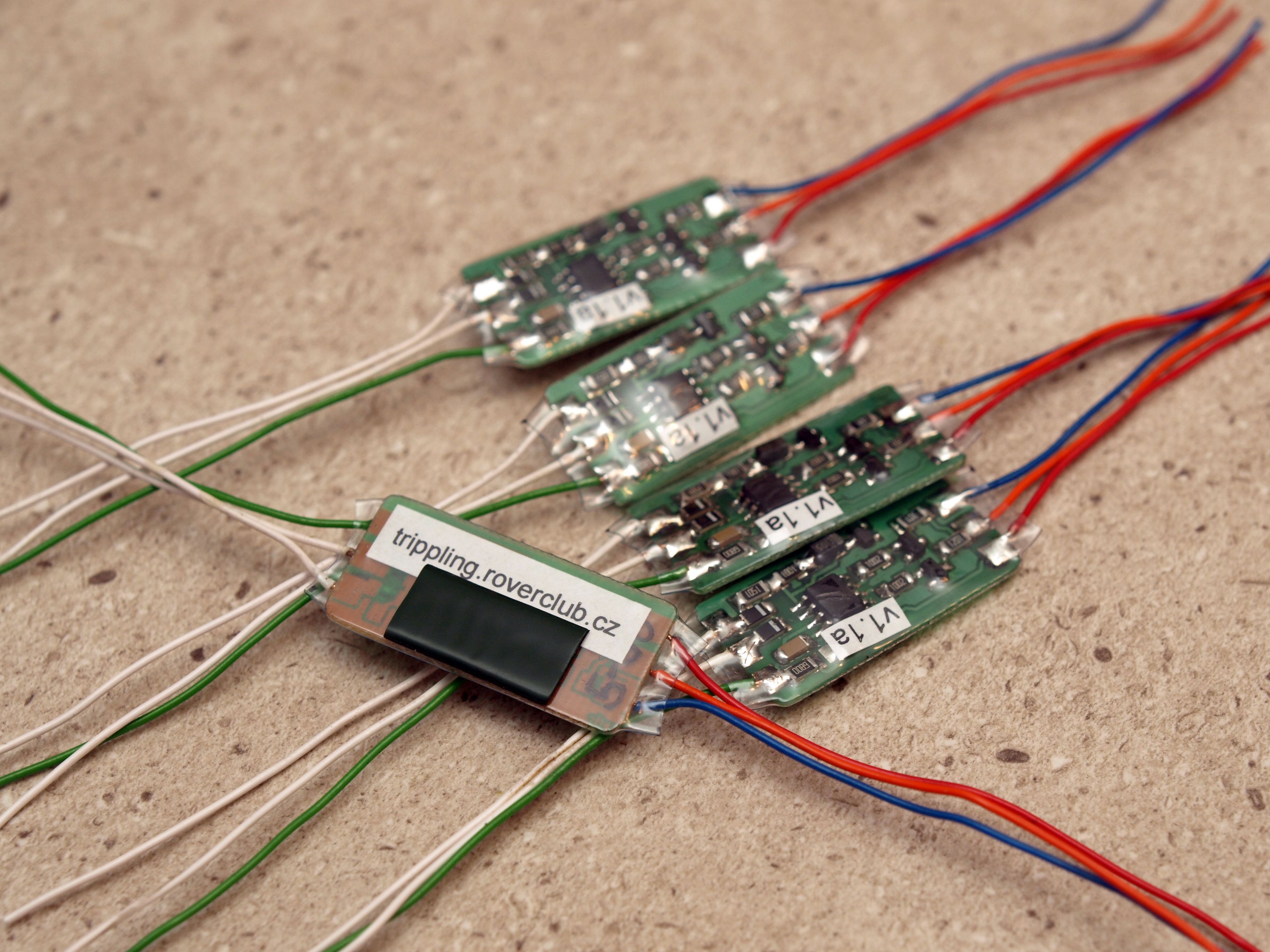

Pravděpodobně se mezi vámi najdou tací, kterým by byla více sympatičtější verze modulu pro montáž na kabeláž.
Situace je taková, že i tuto variantu modulu (b) máme odladěnou a připravenou do výroby. Zatím si ale nejsme jisti dostatečnou poptávkou, proto s touto verzí ještě chvilku počkáme. Jde i o to, že s Alešem doporučujeme a preferujeme verzi (a) a to z několika důvodů. Jednak montáž je mnohem příjemnější a jednodušší. Modul do jednotky má zhruba polovinu součástek a což logicky znamená menší pravděpodobnost závady :-D Navíc montáž na kabeláž velice těžko provézt tak, aby napojení na kabely bylo opravdu spolehlivé. To zajistí pouze pájený spoj.
Každopádně, bude-li o tuto variantu zájem dejme tomu v množství větším jak 10 kusů, pak je prostě vyrobíme. Proto, prosím, kdo má opravdu o verzi (b) zájem, hlasujte ;-)

Přátelé, modul je od neděle v autě a zatím mi neshořelo :D Naopak funkce je přesně taková, jak je deklarováno. Po montáži do jednotky světel a zapojení do auta bylo dle návodu provedena pouze změna nastavení přerušení trojbliku z "blikat přestane" na "bliká na druhou stranu".
Montáž byla kapku adrenalin, jelikož jsem až na místě zjistil, že se na LCM provádí také destruktivní změny a náhradní jednotku, ještě k tomu spárovanou s autem, člověk zpravidla v kufru nemá. Naštěstí se montér Trunda svou chirurgickou rukou trefil (dohlížel jsem, aby se předtím neládoval slivovicí) a přeťal tu správnou tepnu ;) Nakonec bylo provedeno i zalakování provedených spojů, takže výsledek vypadá velmi profesionálně.

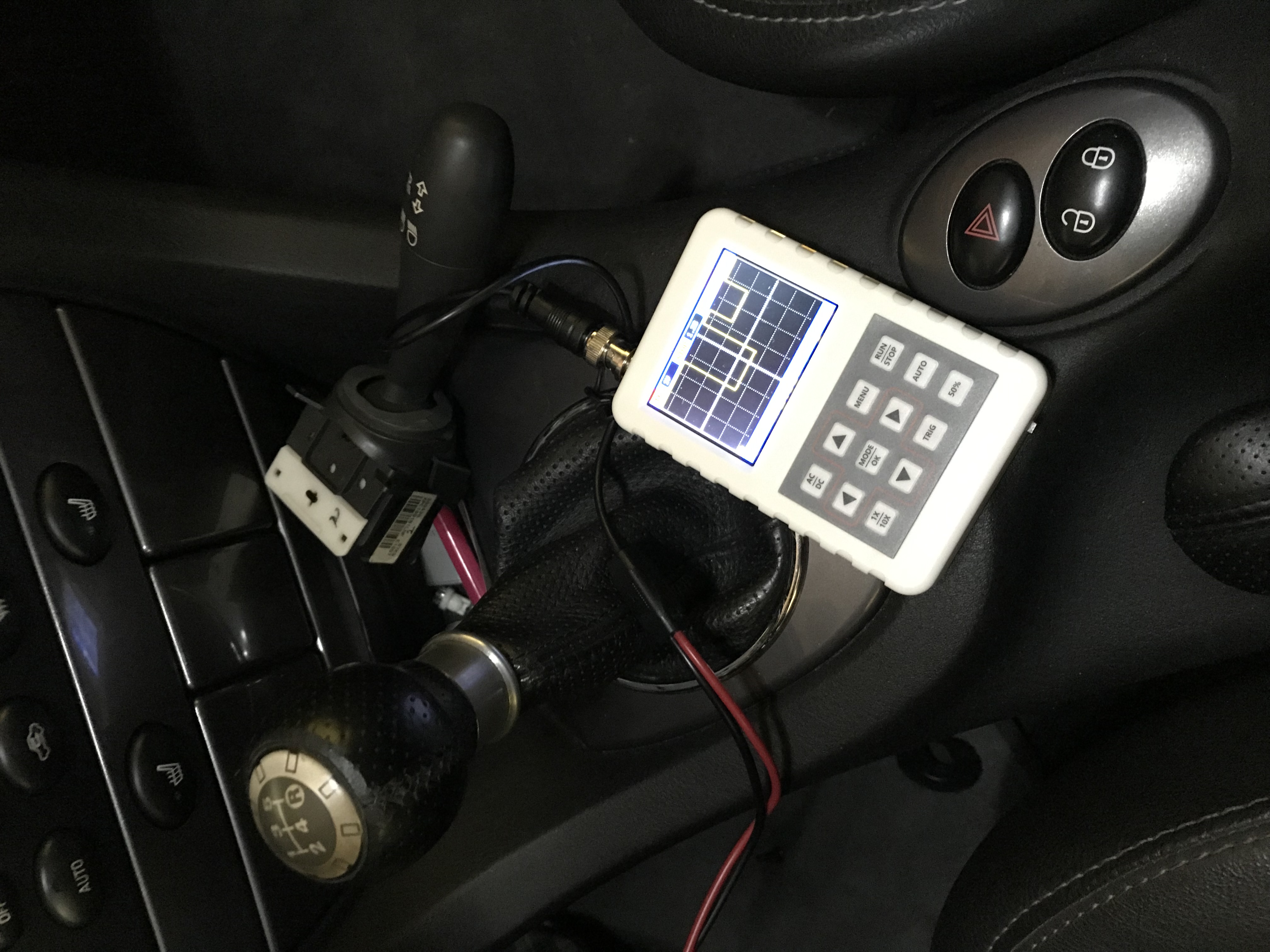

Někteří víte, že vývoj modulu trojbliku jsem sám za sebe definitivně neuzavřel :-)

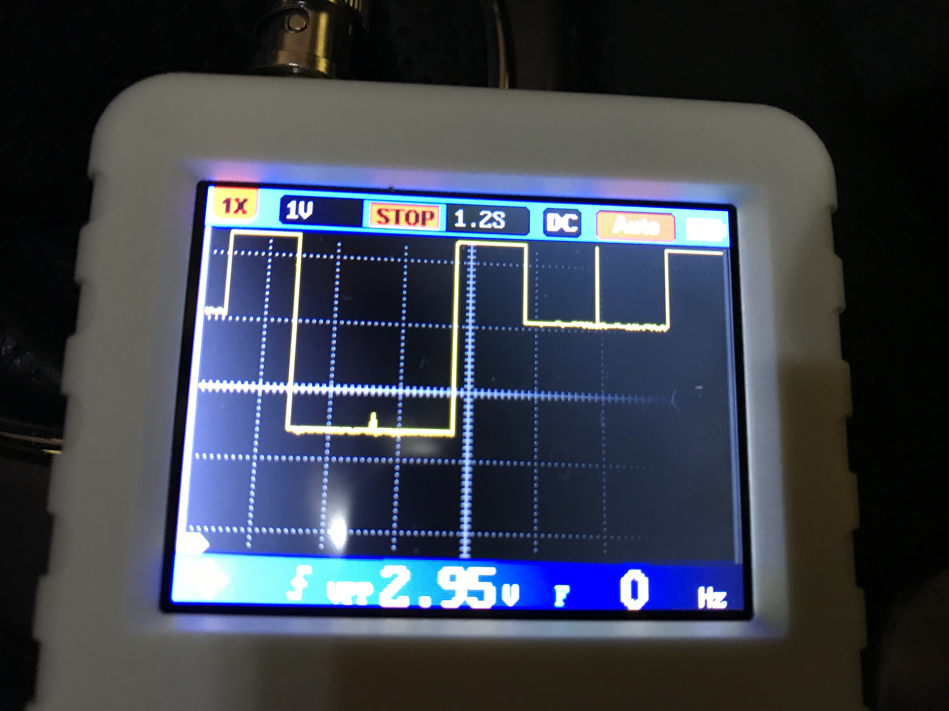

Našli se asi tři jedinci, kteří měli s modulem problémy a to takové, že se jim občas stávalo, že se jim při zaaretování páčky do nějakého směru samovolně spustila přenastavovací procedura. Michal to vyřešil s Alešem formou výměny za modul bez možnosti nastavení. Jendovi se problém objevil snad jednou, ale prohodil jsem si s ním páčku a tu jeho jsem vyčistil a dal k sobě. Problém se neobjevil. Pak i BenjaminUO to řešil se mnou osobně a spolu jsme to u něj vyřešili tak, že jsem mu dal svoji (Jendovu vyčištěnou) páčku a on mi dal jeho vadnou. Správná volba, protože problém se u mě dost často projevoval a tak mě to po dvou letech dokopalo k tomu, že jsem si pořídil osciloskop, druhou páčku od Roverixe a dnes jsem se konečně dokopal k tomu zjistit, kde je zakopaný pes.
Páčka zcela evidentně generovala falešné impulzy při aretaci. To způsobovalo pomatení modulu, který si myslel, že se páčka namáčkla několikrát a spustil přenastavovací proceduru pro daný směr. Páčku jsem několikrát rozebral, vyčistil uvnitř plošky a kontakty přepínače. Promazal, propájel, ale v případě této páčky se problémy objevovaly dál.

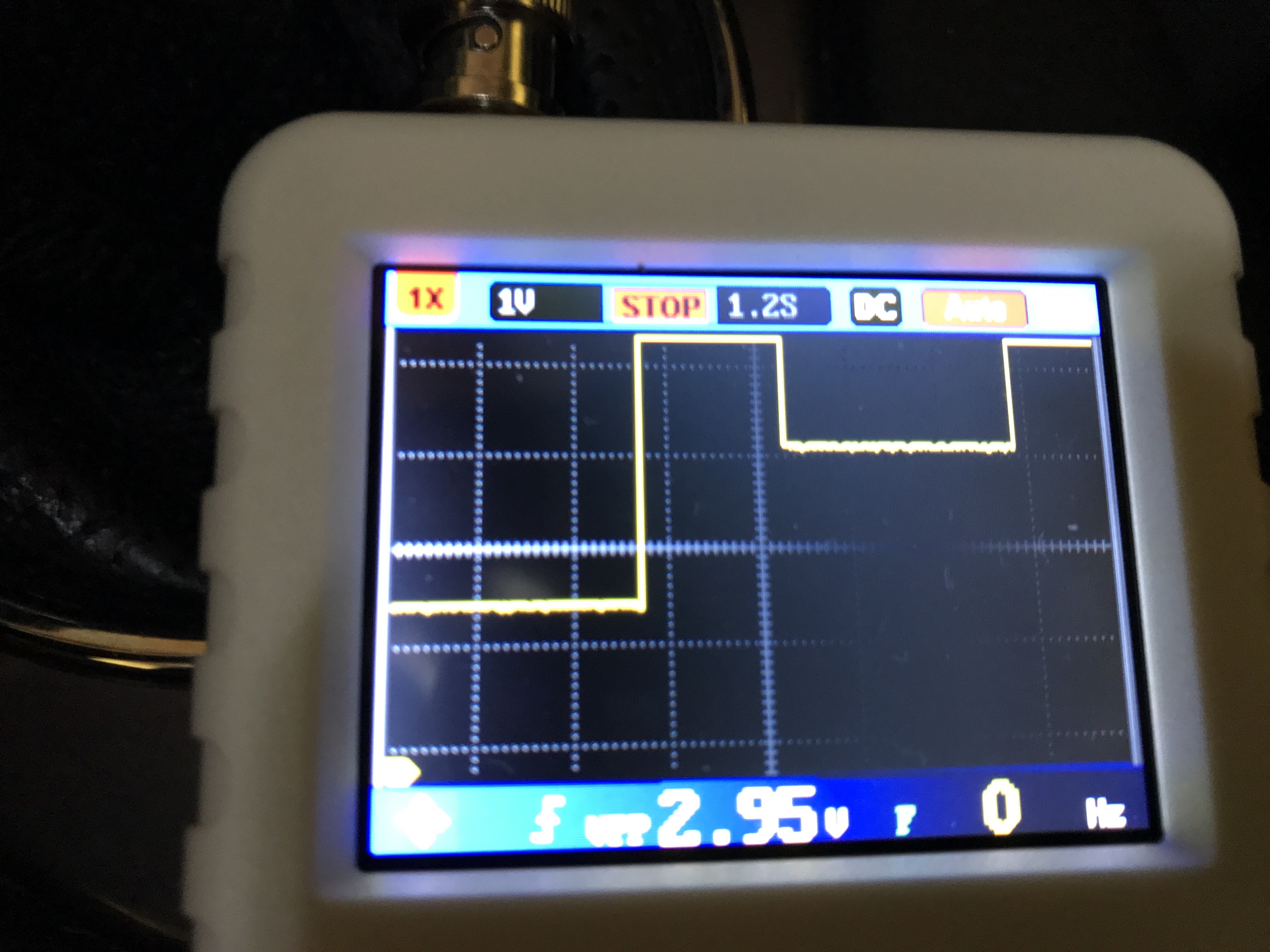

Dnes jsem připojil osciloskop a ejhle... takto vypadal signál na mé páčce:
... a takto na páčce od Roverixe:
Vadná páčka tam má po poklesu napětí takové špičky. To jsou momenty, když jsem páčku z namáčknutého stavu domáčkl do aretace. Prostě tam dochází k chvilkovému rozpojení kontaktů a tedy falešnému signálu přerušení. Páčka od Roverixe tam nic takového nemá a i sestupné a vzestupné hrany jsou mnohem kolmější a bez zákmitů okolo (to na těchto grafech tolik vidět není).
Šel jsem tedy laborovat, která část páčky je ta zlá. Zkoušel jsem různé kombinace mechanismu páčky/desky tišťáku/spínacích kontaktů. A jako největší zlo tam vyšel můj spínací kontakt v kombinaci s mou deskou. Kontakty jsou proti druhé páčce víc sjeté do plocha. Možná jsou i unavenější a ne tak předpružené a v kombinaci s nějak ojetými ploškami na desce to při mechanickém zákmitu při zaaretování asi ztratí kontakt.
Tedy, do své páčky (s ovládáním palubáku) jsem dal spínací kontakty z Roverixovy páčky. A dal jsem tam i jeho desku, na kterou jsem jen přepájel dva piny konektoru pro spínač ovládání palubáku. Složeno, namontováno, proměřeno a výsledek vynikající. Problém se mi zatím neobjevil a i oscilogram potvrzuje krásný čistý signál ;-)
Teoreticky bych mohl kontaktovat kolegu Aleše, jestli by v programu zkusil lépe ošetřit vyhodnocení signálu proti tomuto problému. Ale vzhledem k tomu, že jsme výrobu pozastavili a zájem není nijak valný (měl jsem zájemce z všech možných koutů Evropy, ale kvůli problémům jsem se rozhodl si nekomplikovat život a za hranice moduly nedistribuoval), tak ho s tím asi už obtěžovat nebudu.
Každopádně asi 5 modulů mám ještě k dispozici.
Co z toho plyne?
Má-li někdo s trojblikem problém, ať se mi ozve. V první fázi lze páčku vymontovat, rozdělat, očistit jemným šmirglem kontakty a plošky a namazat. Další varianta je pořídit druhou páčku. Nevadí, že bude v jiném provedení (s/bez palubáku), protože to lze nakombinovat. Možná, že se někomu doma válí páčka vyhozená kvůli tomu, že jí nedržela aretace. Z takové páčky lze použít právě tu část, která bude v páčce s velkou pravděpodobností v pořádku.
Můj odhad problémového/neproblémového nasazení modulu trojbliku je 1/6.
