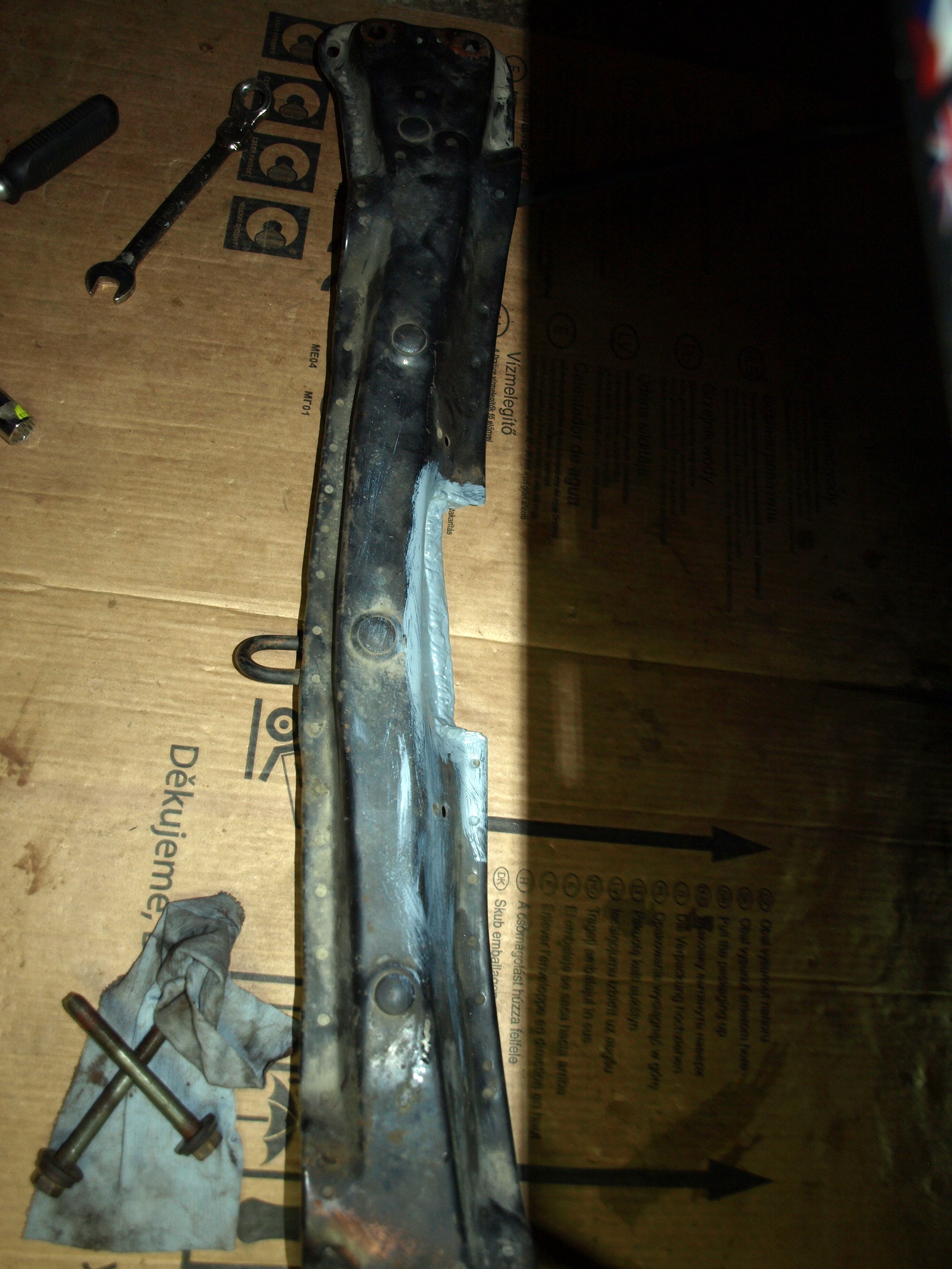

Kvůli tomu, aby jsme dostali z auta svody a první díl, musela jít ven přední část nápravnice, takže tu jsem tam potřeboval vrátit. Už jsem si zpíval radostí, jak to dnes šlo vcelku bez komplikací, když při pasování nápravnice mi to nechtělo sednou a hledím - ona se opírá o první díl Neeeeeeeeeeeeee.... když koukám na Rimmery, tak tam rozdíl v nápravnici je. Už když jsem tam kdysi dával VVC motor, tak jsem musel lem trošku přimordovat, protože silnější trubky prvního dílu se opíraly. A tak jsem tak trošku tušil, že by to tu mohlo být zas ještě jiné... a ono je, ale fakt o hodně dost. Že já vůl jsem ji nevzal od JKMiniho...
No co no... vyřešit se to muselo. Musel jsem to trošku proříznout flexou, plechy trošku přitvarovat palicí a když jsem to zkoušel připasovávat, tak už to s rezervou celkem sedlo. Akorát že teď místo abych makal, tak musím být doma a hlídat děti, takže štafetu jsem předal kamarádovi, který mi to teď zavaří a až se mi vrátí manželka, tak se asi vydám to ještě smontovat... škoda takový hlouposti...

Ha.... manželka je doma, tak jdu mordovat dál... jinak tu je rozdíl v těch nápravnicích
