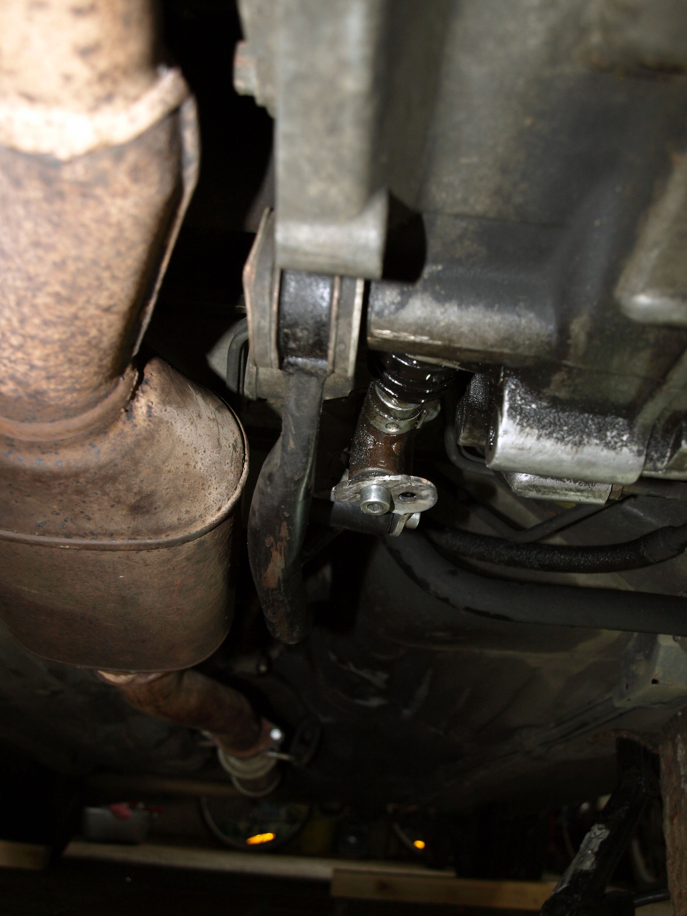

Tak já se dnes pustil do swapu svodů a katu v rámci prvního dílu z MG ZR 160.

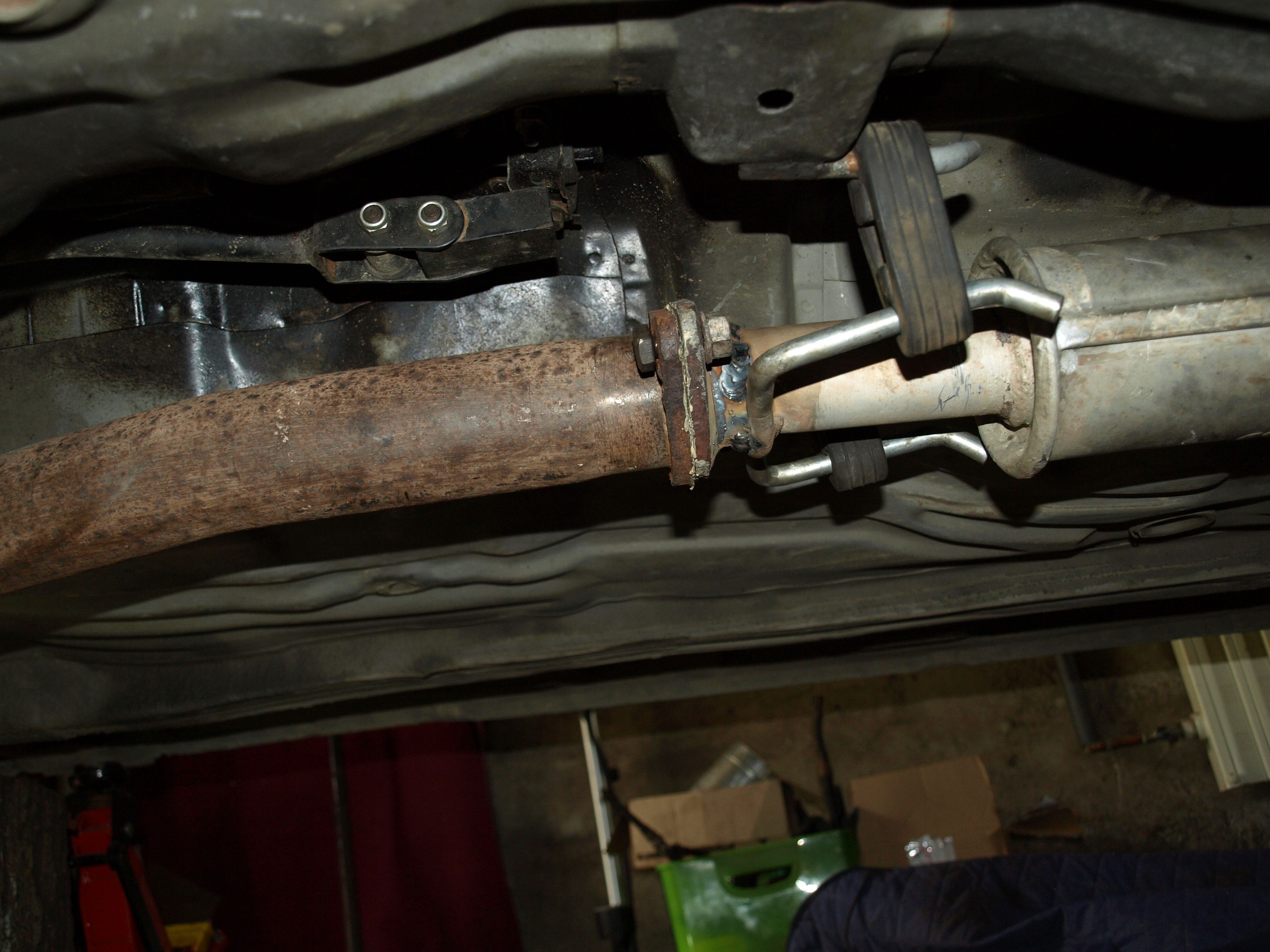

Všechno celkem pěkně odsejpalo. Kamarád mi už včera obodoval trubky na svodech. Spolu jsme odměřili novou část výfuku vůči střednímu dílu, který byl potřeba zkrátit až téměř k tlumiči. Bohužel ta restrikce je tam brutální (viz. foto). Dvoj dírová příruba na katu měla rozteč 10 cm, takže jsem na půdě vyštrachal jakýsi starý první díl a z něho ufiknul přírubu i s kusem trubky, která se navlékla na trubku středního dílu. Tím jsem mohl nastavit optimální délku a úhel a nabodovat. Po sundání středního dílu se nám díky tomu podařilo tu restrikci udělat aspoň trošku pozvolnou. Nicméně je to šílený rozdíl v průměrech trubek, takže ten střední díl to fakt bude chtít sehnat brzy.
Napasováno to bylo, akorát jsme měli problém s kloubem řazení.... jako obvykle :roll: Ale podařilo se mi vykoumat, že by se na tom rámu kloubu dalo díry převrtat víc do středu. Chtělo to tedy navařit trošku materiálu, ale po odvrtání a spasování to sedlo jak "prdel na hrnec" :-D ... mezi katem a kloubem zůstal nějaký 1 cm mezera, takže luxus :-) Taky se nám podařilo úspěšně a bez destrukce vyšroubovat lambda sondu, z čehož jsem měl trošku obavy. Posledně, když jsem chtěl ze svodů vyšroubovat rozpadlou lambdu, tak jsem ji vyšrouboval i s kusem závitu.... Takže se mi celkem ulevilo ;-)

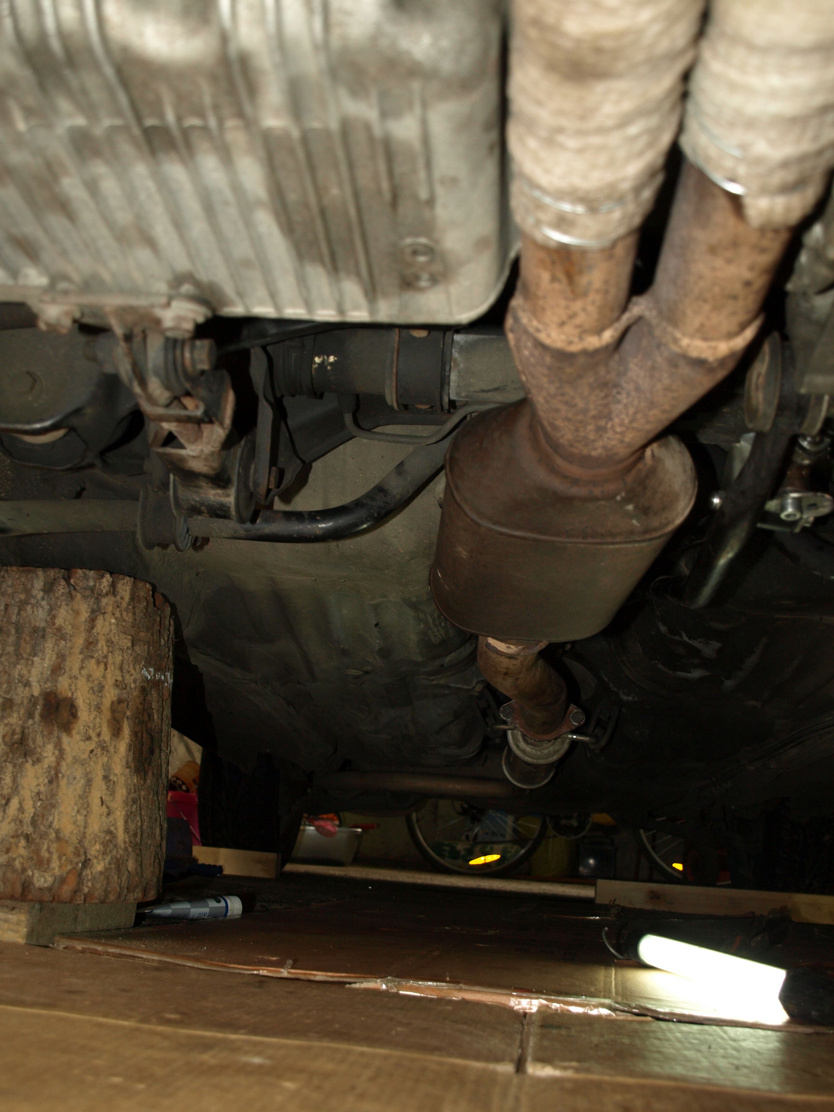

Kamarád pak musel zdrhnout, tak jsem pokračoval sám. Tedy zase nové díly sundat z auta a pustil jsem se do omotávky termopáskou. Tu jsem měl řádně předmočenou (až moc :-D) a celkem se to dalo. Byl jsem víceméně spokojený s tím jak to vyšlo. Sic už mě u toho začaly chytat křeče do ruk, ale na to je kancelářská krysa zvyklá :-D ... Vlastně po dnešku by bylo snažší vyjmenovat kde mě křeč nechytla :lol:
Omotal jsem svody a část prvního dílu od svodů. Po té jsem to řádně nacucal vodním sklem no šlo se na montáž. Byl celkem mor sám pod autem na špalkách se mordovat s těma těžkýma trubkama, ale podařilo se. Smontováno bylo a tak jsem si dopřál prvního nastartování a čoudu z omotávky :-D Zvuk to má výrazně jiný. Už ne takový drnčivý s šílenýma rezonancema, ale spíš dunivý a ano při vytočení se to drnčení, které už mě poslední dobou fakt lezlo na nervy, neozvalo. Ale dravější zvuk si to rozhodně zachovalo.
Několikrát jsem nastartoval a nechal termopásku prohřát, tož dýmilo se z toho dobře :-) A mezitím jsem se pustil do montáže zbytku.
