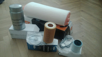

Příspěvek od rezna » pát bře 04, 2016 12:04
Došla zábava na víkend. :-D
